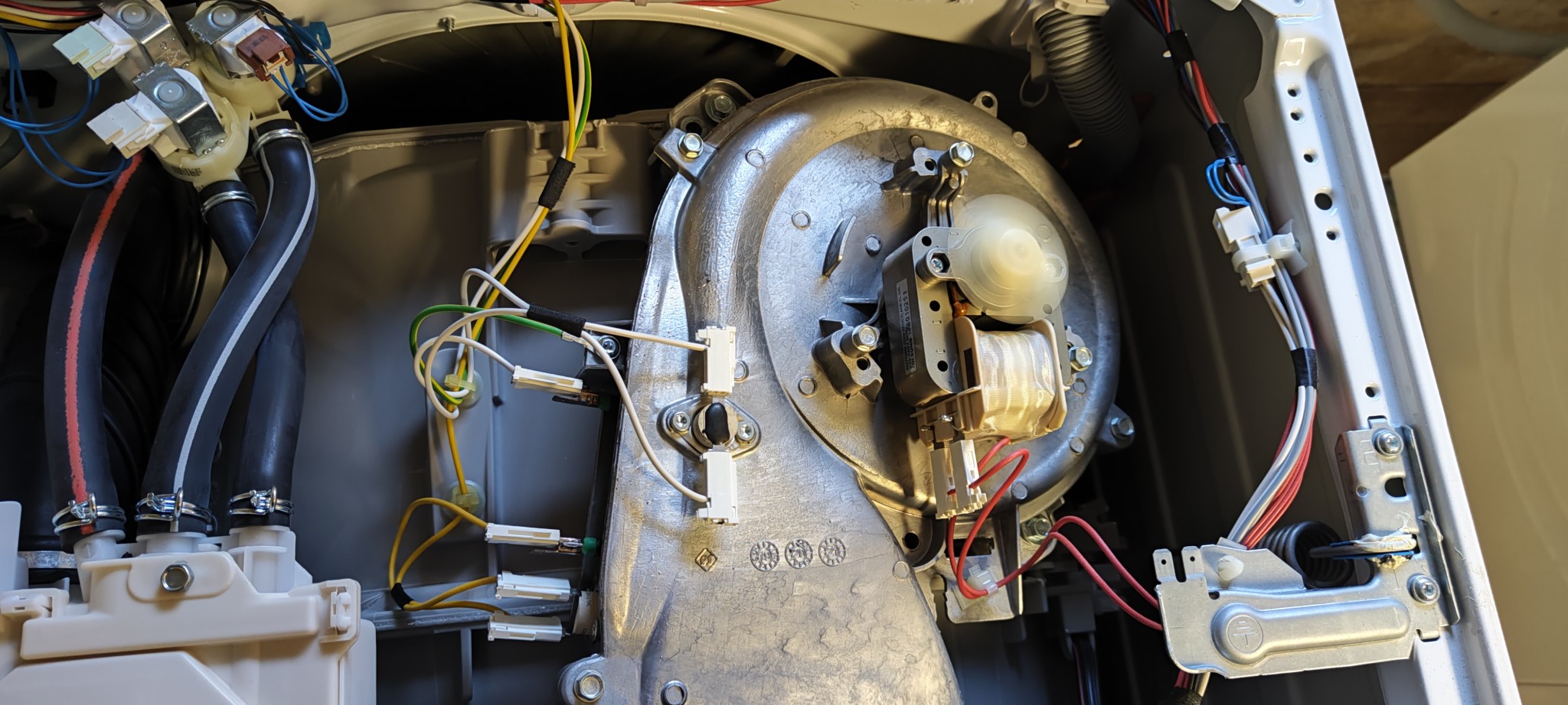

Blir ingen värme när man kör Torktumlaren. Varken om den startas automatiskt efter tvättning eller startas manuellt.
Hittar inget överhettningsskydd?
Fläkten snurrar ovanpå värmepaketet till torktumlardelen..
Någon som kan tänkas veta vad det kan vara gör fel?
Tack på förhand / Alexander

Förmodligen kabelbrott till den främre ntcgivaren. Oftast är avbrottet under tejpen.

du har ju två termostare på bilden kan du inte kontinuitetsmäta dessa?

Tack för svar. Nu ska jag försöka ge mig på detta igen
Bägge 2 ger utslag när man ohm-mäter. Hittar inga kabelbrott.
Ligger 0.5 Ohm och värmeelement ligger på 52.5 Ohm
Mätte på elementet där fanns 230v så lät den gå en liten stund. Stängde sedan av för att se om det var någon värme i trumman.. Det var det ej. Nu får jag ingen kräm på elementet heller..
Något tips ?
Som tidigare nämnts, garanterat kabelbrott under tejpen om du följer kablarna (brukar vara blåa kablar) från främre sensorn, sitter tejp och en kabelstripe. Skarvat om dom kablarna på måånga maskiner. Låt dom hänga fritt sen efter du skarvar om så dom inte sitter så spänt som dom gör från fabrik.
Tjena.. Vet inte vad jag gjorde men nu funkar den.. Ryckte och drog i massa kablar där.. Får väl ta och skarva om alla där vid ett tillfälle..
