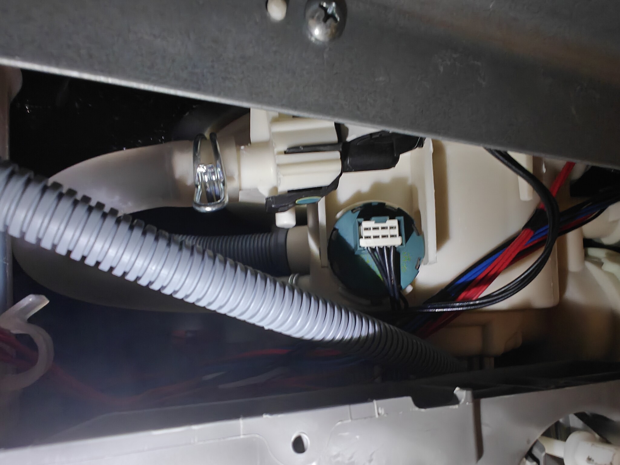

Har en Electrolux diskmaskin som larmar för i20, den gjorde det ca 1 år efter jag köpte den, jag hade garanti så de skickade en tekniker som monterade en liten låda ungefär som ett vattenlås i brunnen som går till tryckgivaren och då funka den igen i ett par år.
Efter ca 5 år så larmade den igen, gjorde rent det mest runt tryckgivaren inklusive slang mm, funkade den igen ett par år.

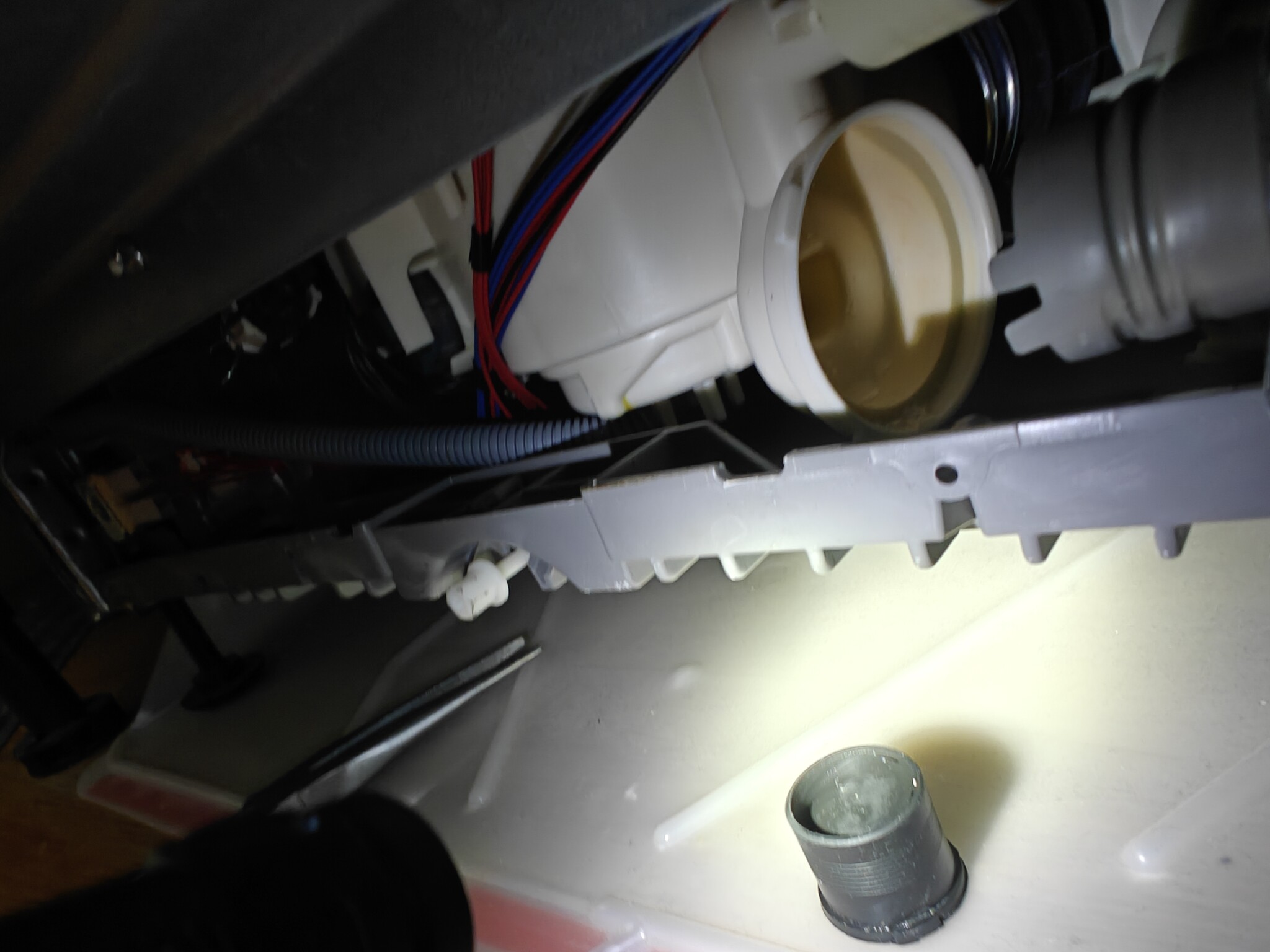

Nu larmar den igen, har haft isär pump, våtdammsugat avloppsslang båda håll, spolar med varmvatten ifrån trädgårdsslang i avloppsslang, bytt tryckgivare och slang inklusive den lilla lådan i pumpgropen.
Men fortfarande larm efter ca 5-10 diskar.
Vattenlås och avlopp är renspolade, kört diskmaskinen i en hink och den tömmer ca 6-7 liter direkt så inga problem där.
Electrolux esf8585rox
Pnc: 911444308/05
Vad gör jag nu? Någon som har tips?

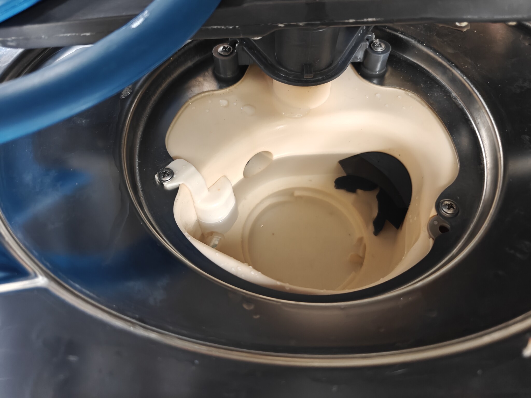

Du säger att du har bytt tryckgivare. Det måste väl även finnas nån grej som mäter nivån på vattnet, typ en flottör? Se bild. Har du testat att byta den?
Annars så tycker jag att du ska vara glad om du har lyckats ha en Electrolux diskmaskin så där länge. Hur länge har du haft den? 7 år? Så där höll jag också på innan jag köpte en Miele. Förut var det knappt någon idé att skruva fast den i inredningen ens, men det har jag gjort nu.
Tror inte det finns någon mer nivågivare än tryckgivaren / pressostaten.
