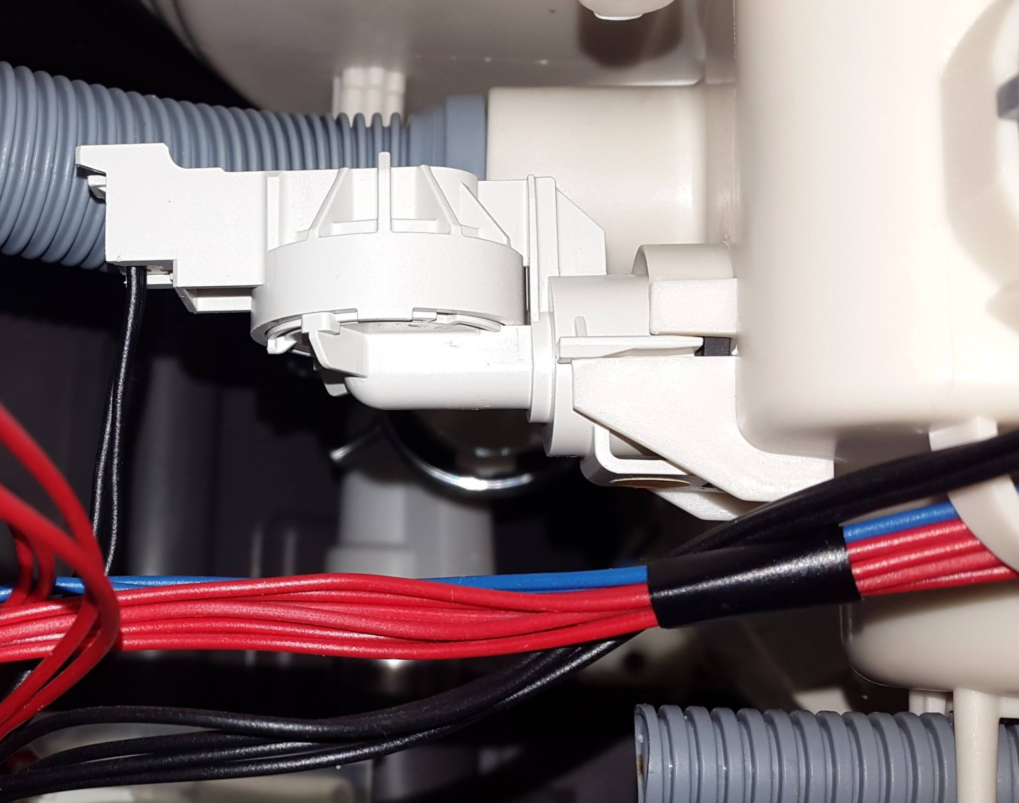

Värmaren mätte till 24 ohm så det verkar ju lovande!
P
duger
då är det pressostaten kvar
axelito axelito skrev:
Ta av pressostaten och spola in varmvatten där den sitter så får du säkert ut massa skit. För känner inte maskinen av rätt vattennivå så startar den ej värmaren :)
Ja då är det dags att pröva det :)
Och det är alltså detta som är pressostaten?
Närbild på en vit pressostat i ett maskineri med anslutna elektriska kablar i olika färger, svåråtkomligt monterad.
Det är lite svårt att komma åt här - hur lossar jag den bäst och från vilket håll för att inte riskera att ha sönder något?
P
snäpplåsning till höger en liten färglapp markerar
dra rakt ut åt vänster
ta loss sladden
titta i pressostaten om där är gråvit gegga i den
kanske du kan spola ur men säkrast är att byte den
Kurt Lundvall och 1 till

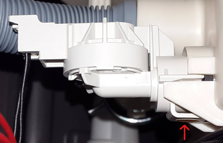

Ok alltså färglappen jag markerat med pilen här?
Och när man väl trycker in här så ska den följa med ut snällt så inget rycka och slita?
Närbild på en vit plastkomponent med en röd pil som pekar mot en färglapp markerad för demontering.
Nu är pressostaten rengjord och jag har startat ett diskprogram. Maskinen värmer igen!
Så här såg det ut inuti pressostaten före rengöring:
Smutsig pressostat med kalkavlagringar innan rengöring.
Nu är det läggdags så jag inväntar morgondagen med att se att hela programmet går klart utan felkoder men detta ser ju verkligen lovande ut :ok:
Stort tack för hjälpen @electroluxaren och @axelito !
