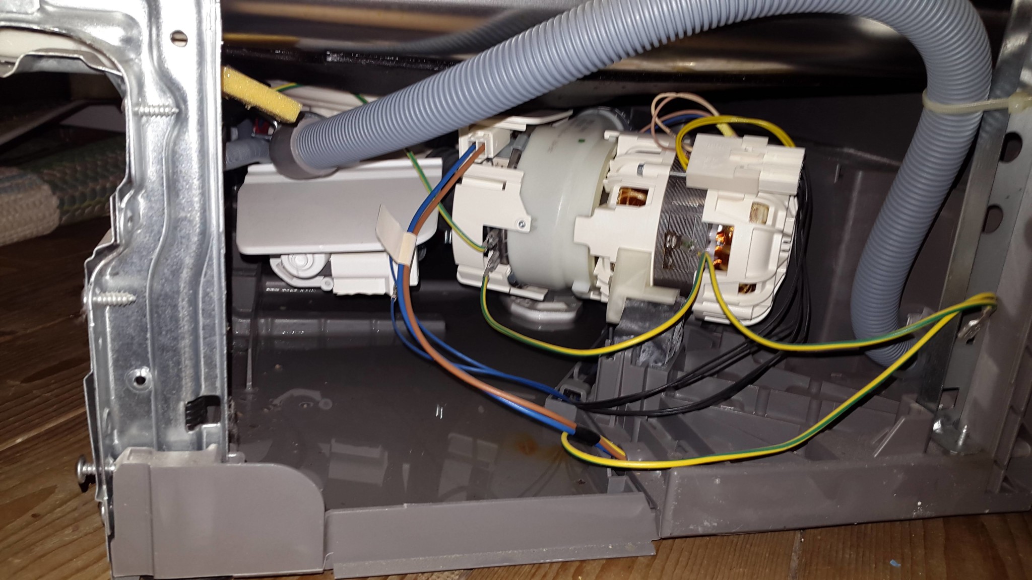

Kolla upp så du inte vatten i maskinens underdel. brukar vara en lucka vid golvet lossa och kika in, är det vatten där så stannar den och bara pumpar ut. Kan vara en frigolitflotör eller en liten disktraseliknande bit som sitter i framkant. är den blöt så blir det så här. Hittar du inget så ta en bild så det syns rakt in.

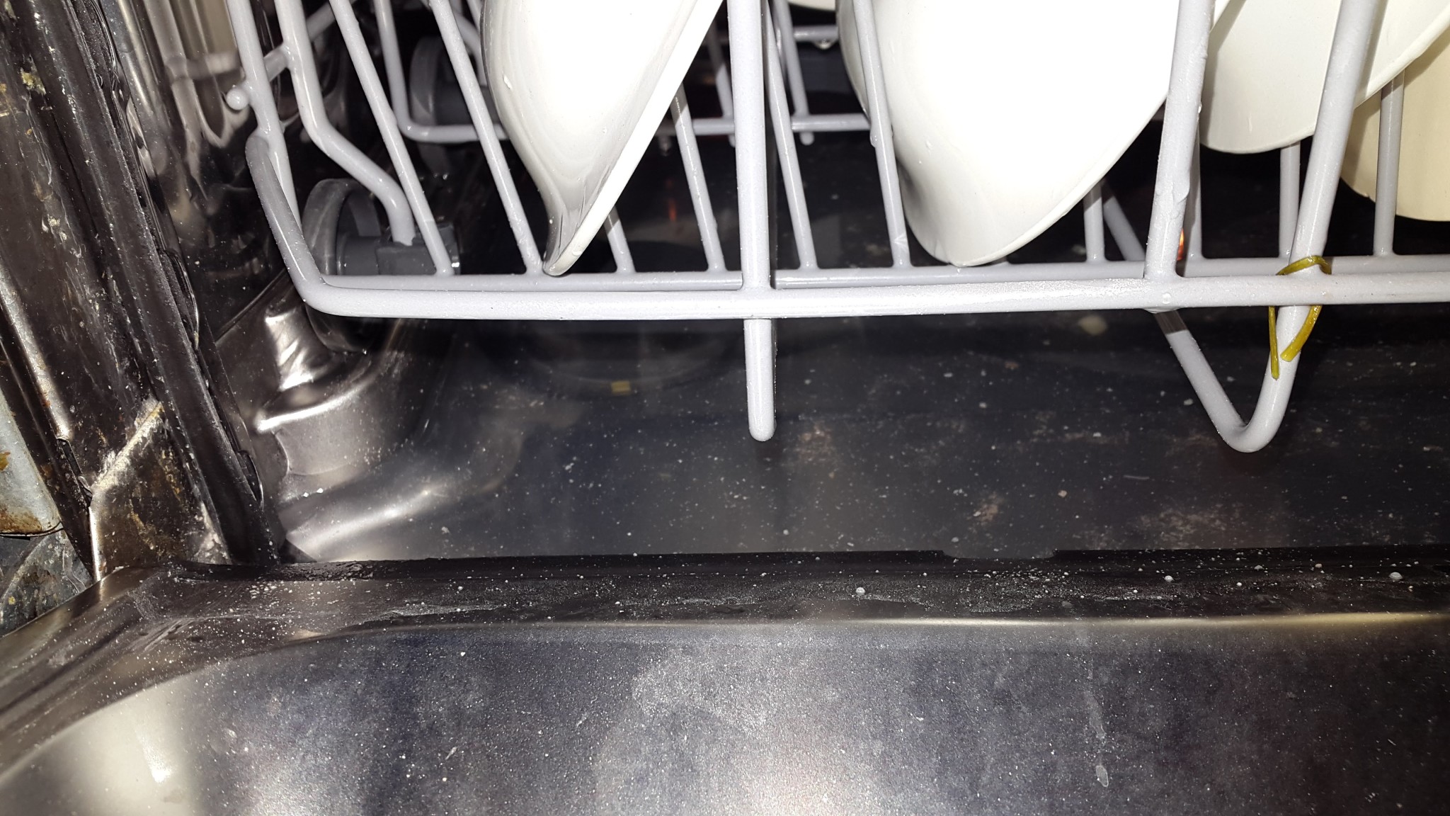

Efteråt stod det lite vatten kvar inuti diskutrymmet:
I chassits botten står några mm vatten (sett från höger sida):

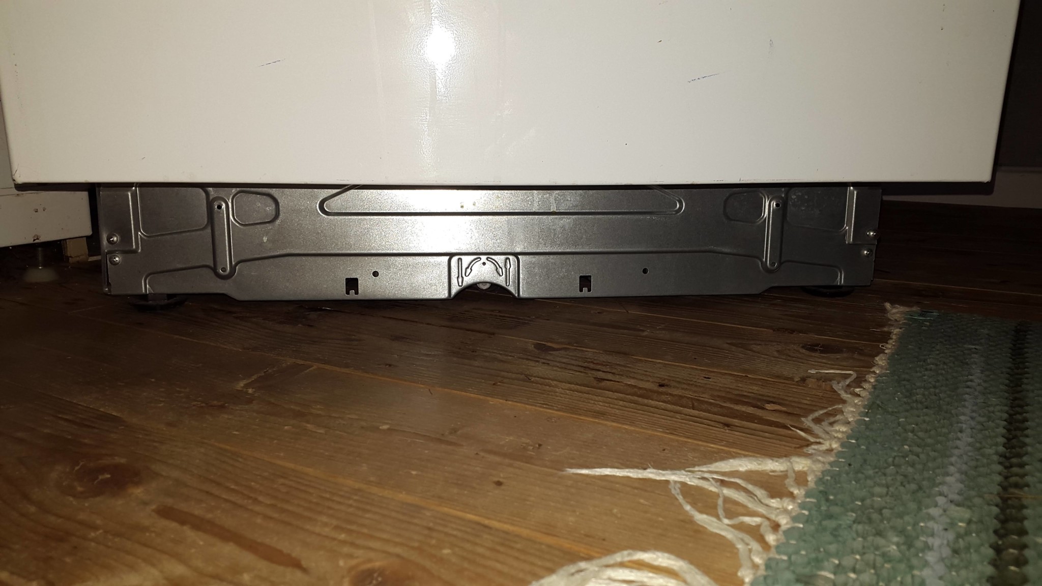

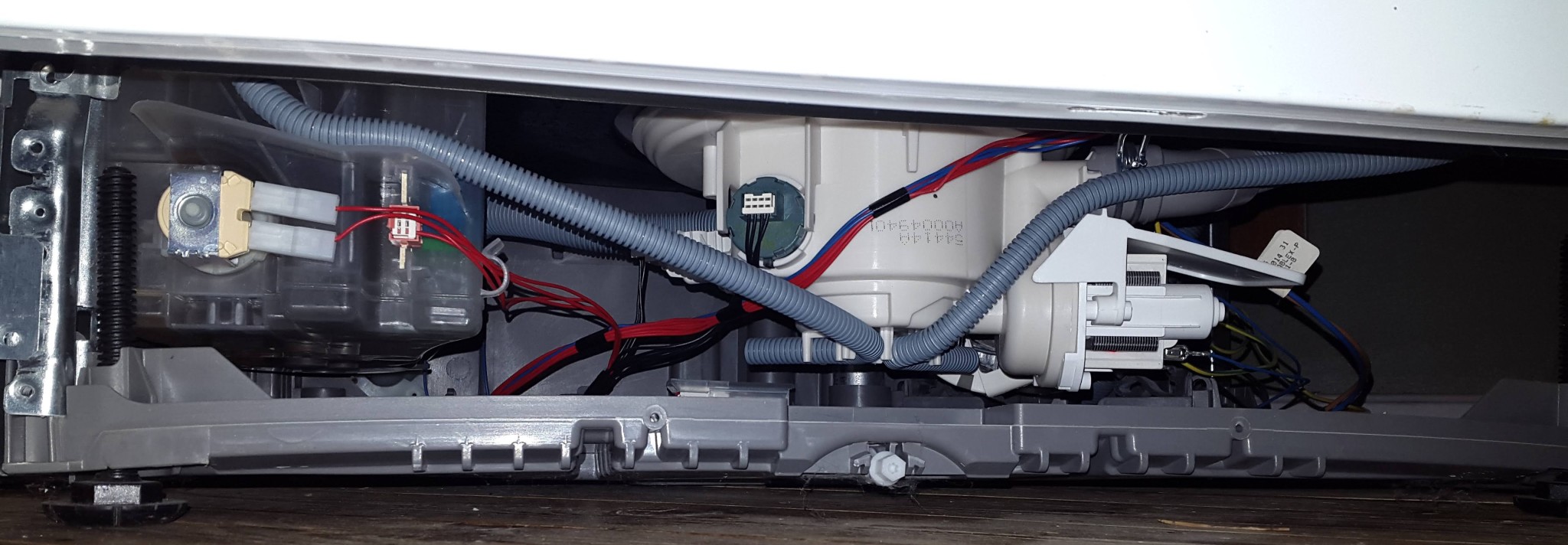

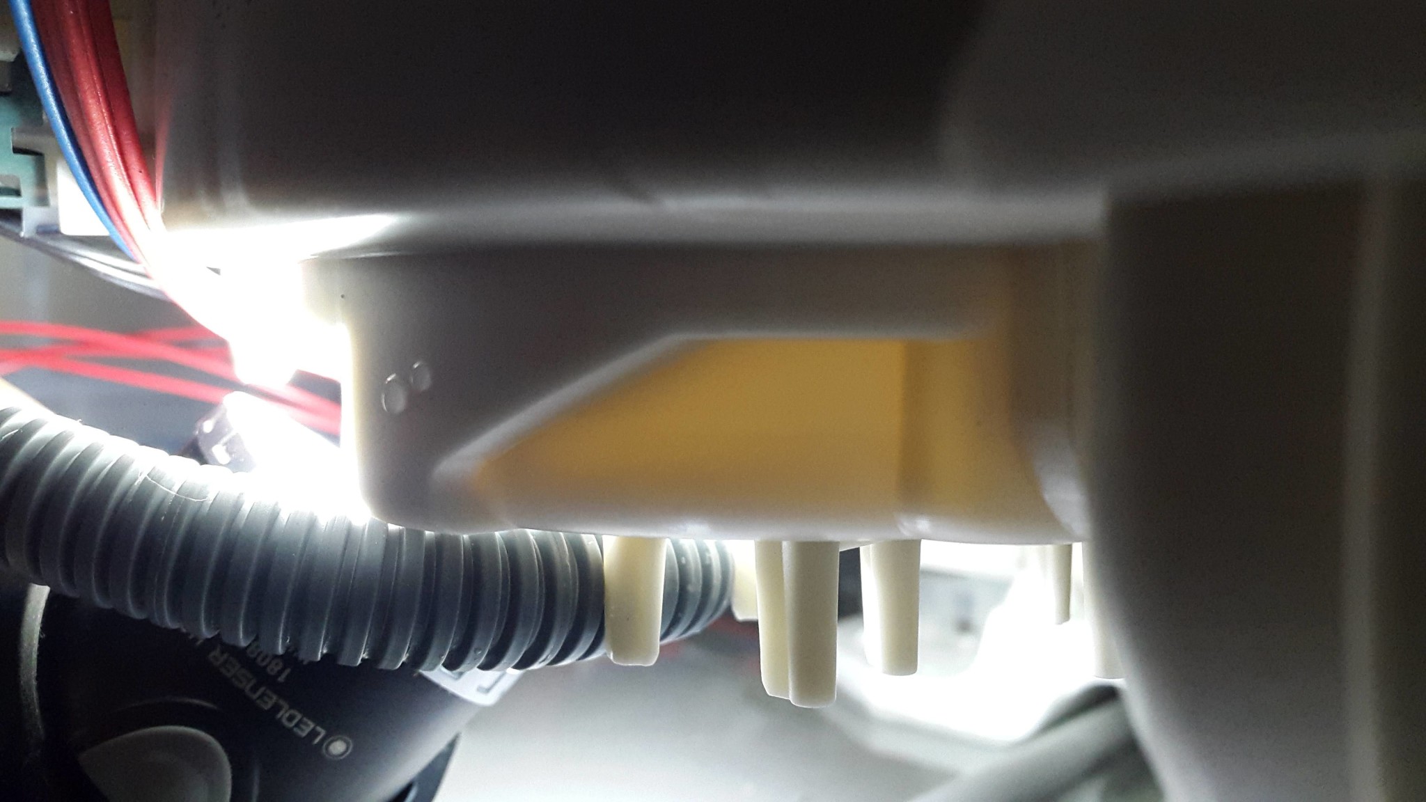

Man ser ju flottören på den förra bilden men jag har inte hittat vägen framifrån in till den. Kanske behöver jag inte öppna den vägen nu? Men här en bild på framsida utan sockelplåt:
