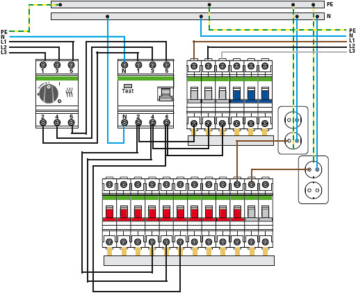

Rita en bild någon, snälla !! Blir rädd av de textuella beskrivningarna här. TS verkade ha koll på den initiala ansatsen till inkoppling, förutom den praktiska biten. Men nu verkar vi ha rört till det... Hur var det nu med HB, skulle det finnas en sådan?
tommib
Mikael_L skrev:
Byt till en exakt likadan Hagerkapsling, men tvåraders. Och koppla in befintligt på samma sätt ...?
Kanske ..
Bästa förslaget hittills. Man behöver inte ens koppla isär något, bara flytta DIN-skenorna och N/PE-blocken till den nya centralen och komplettera med en (två) överkopplingsbyglar och en (två) fasskenor. Jag skulle satsa på en treraders direkt då TS vill koppla in fyra trefasgrupper, bara det äter en rad i centralen.
På begäran från Bo kommer här en bild, plankad från Kjelle
OBS att denna bild visar inkoppling av en avsäkrad undercentral, dvs en som ligger under den aktuella centralens JFB. Då ska det kopplas enligt bilden. Den visar också ett TN-S-system, så i TS fall ska den inkommande blå ledaren ersättas med en som går från PE-skenan till jordfelsbrytarens ingångssida (ovansidan som det är ritat i bilden).
