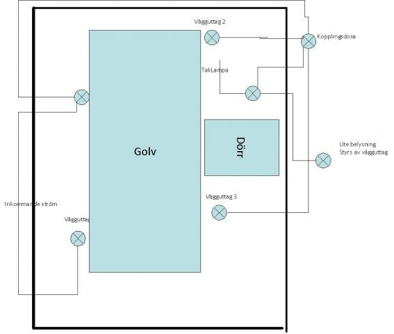

Jag har dragit all flexi men har varit lite väl duktig på att klamra fast allt lite väl noga....

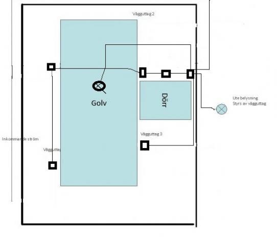

Menar du så här den tjocka svarta linjen är hammarbandet på stugan., har dragit upp rören så jag slipper att borra genom varje regel. Bild ett dagens dragning bild 2 den nya enl aptrik eller

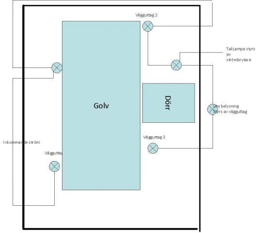

Ok, det var en lite större bild. Och strömmen kommer in i uttaget längst ned till vänster?
Blir lekstugan isolerad? Värme?
Hur stor är lekstugan? Du har ju inte snålat med uttag. Om det följer normen skulle stugan vara ca 6 meter lång...
Med rören på ovansidan hammarbandet hamnar det väl på den kalla sidan? Man ska undvika övergångar mellan varmt och kallt.
En kopplingsdosa är kanske det normala, men det är ju inte mer än att det får plats om allt går via strömbrytardosan.
Vad ska alla uttag användas till? Räcker matningen ifrån utelampan som du tänker ta strömmen ifrån?

Som sagt man skall undvika att dra rör fån varm till kall sida av isolering. I normalfallet finns risk för kondens inne i röret. Nu är ju frågan om detta kan vara ett problem i en lekstuga. Men om lekstugan mer är i friggebodsformat, vad gäller takhöjd osv. så kan man ju tänka sig att någon vill övernatta där, även när det är kallt ute. I så fall finns risk för kondens i rören.

tack för all hjälp. Jag drar no om mina rör det går ju rätt fort... O sen låter jag ett snöre ligga i som grannen kan dra d kablar han tycker behövs! Gjort om 1000 saker med övriga detaljer kring plåt tak pannor u name it. så detta är inte ett problem... bara sambon som e lätt irriterad över min noggrannhet.
