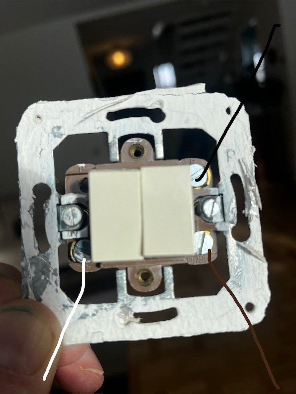

Hej, skulle byta ut vanlig brytare till dimmer och har stött på patrull.
Brytaren har varit dubbel, varav endast högra brytaren har tänt och släckt belysningen. Andra brytaren har jag aldrig begripit vad den styr.
Den har varit inkopplad enl. bild:
Så jag satte en Vago på den vita och kopplade in fas och tändtråd i dimmern. Detta funkade inte alls.

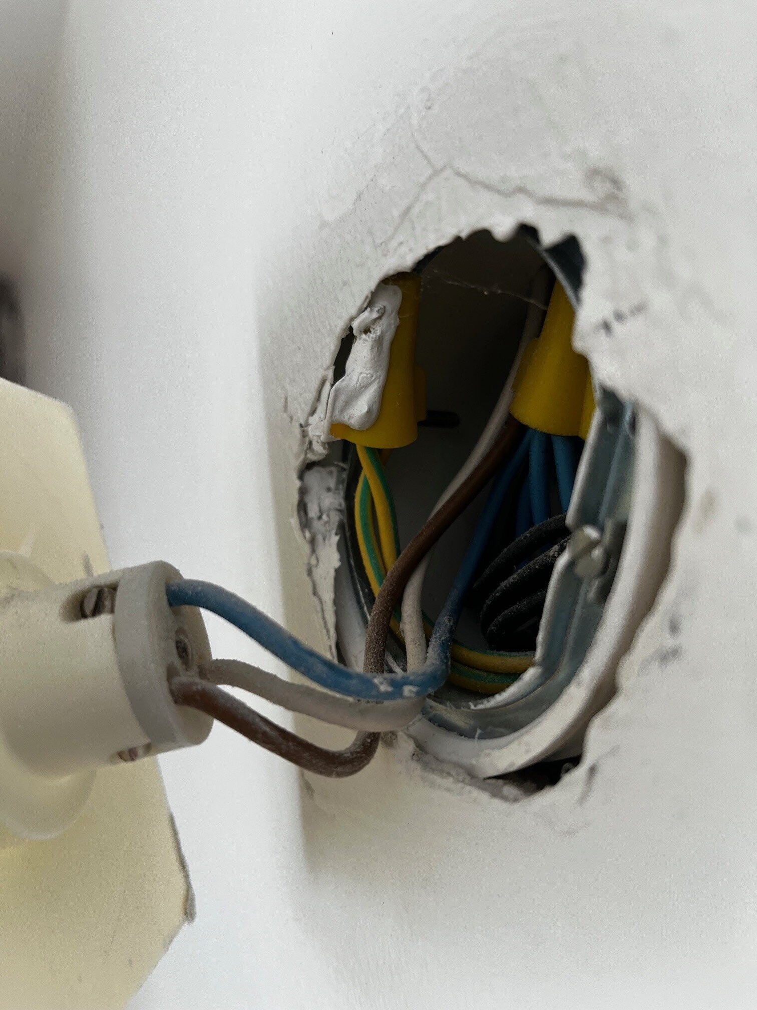

Då öppnar jag upp lampkontakten och ser att både brun och vit går dit:
Vår lampa har haft vanlig tvåledarlampsladd och varit inkopplad på blå och brun, och då alltså endast använt höger brytare.
Antar att det har gått två tändtrådar till uttaget och att man skulle kunna tända två delar av en takkrona med dubbelbrytaren exempelvis? Men varför får jag inget liv i lampan med endast brun tändtråd?

Hur ser lamputtaget ut? Är det runt med tre hål? Då har du en s.k. kronkoppling där varsin vippa på strömbrytaren tänder halva lampan. Vad som är vad vill jag inte gissa på då det är en gammal anläggning.
Försök att se ifall den blå är en neutralledare och att svart vid strömbrytaren är en fasledare genom att titta i dosan och se ifall det går iväg ett rör till ett vägguttag. Då vet du.
Ja, det är ett runt uttag och det måste vara som du beskriver. Problemet jag upptäckte var att det satt en ej dimbar ljuskälla i lampan vilket gjorde att den inte gick att tända alls. Nu funkar det prima!Bo.Siltberg skrev:
