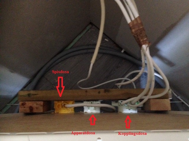

Jag håller med elektrikern här. Ser inga direkta fel eller farligheter även om det ser taffligt ut. Kablar i ett dolt utrymme där de inte kan nås, inte ens med spik måste inte vara fästade om det inte behövs. Så jag kan förstå om han blev putt av dina anmärkningar.
Övriga förutsättningar framgår inte, t.ex vilken snickerimateriel han hade tillgång till. Jag tror ju inte att han hade med sig de där 2"4 i bilen, men han hade ju kunnat åka iväg och hämta en skiva ;)
En ugn som blir så varm att den smälter PVC på sin baksidan skulle inte jag vilja ha i mitt kök. Även om standarden tillåter otrevligt höga temperaturer så är det i deras testrigg. I verkligheten har de lite mer luft kring sig. Vad säger installationsanvisningen till din ugn? Om nu ugnen ska stå på hyllan i bild så brukar det finnas plats för stickpropp längst ned.
Men visst finns det även frågetecken. Tre kablar till dosan till höger t.ex, varför tre st? Vad ska alla tre dosor användas till? Ugn, häll, ...? Jag ser fem kablar komma från väggen - känns som tre för många. Det ser även ut att gå en elkabel längs golvet? En bättre beskrivning och bilder på vad detta är avsett för vore intressant för en totalbedömning.
Jag ska förklara:
Spisdosan ska kopplas till kopplingsdosan där går en kabel från den gamla spisdosan som ligger ett par meter bort.
Appartdosan ska användas till ett uttag som ahn tänker använda för att koppla ledlamporna som monteras under väggskåpen tror jag.
Kopplingsdosan används för att 1- inkommande spiskabel. 2- går en en 3 fas och nolla för att fördelas till 3st uttag( om jag kommer rätt ihåg, mikro, och 2 olika köksuttag.
En skiva kan inte direkt monteras på masoniten då sticker dosorna ut alldelses för mycket in i skåpet. Ugnen ger plats till ett par utanförliggande dosor. I så fall ska skivan ha 10 cm avstånd från masonitskivan för att dosorna ska hamna i samma nivå som masonitskivan. Förstår inte riktigt hur dosor ska monteras på skivan eller menar du utanpåliggande dosor eller ?
Jag ska läsa manualen till ugnen men det känns som att stickproppen hamnar för nära ugnen.
Elinstallationer i kök med markerade spisdosa, apparatdosa och kopplingsdosa samt kabeldragningar och masonitskiva.
Det lät mer än lovligt rörigt :( Var får ugnen sitt uttag då? Är det en eller två inkommande kablar? I vilket fall tycker jag då att det krävs svåra omständigheter för att göra denna lösning med en kopplingsdosa i ett underskåp (det är alltså mycket svårt att dra fram nya ledningar och att placera kopplingsdosor på lämpligare ställen?). Dock fortfarande inte tokfel och ingenting som måste göras om nu när det väl är gjort.
Dosor kan monteras med framsidan mot en skiva istället för med baksidan mot en regel som i detta fall. Men det spelar ingen roll, inget som måste ändras.
Tjäna Bosse
Nu ska vi se om jag kan lista ut gåta .
Det är en inkommande tre fas kabel till kopplingadosan och fyra som går ut. En till mikro och de andra tre till olika uttag och belysning.
Det går en tre fas till spis dosan som han tänker dra en av faserna till uttaget bredvid.
Han hade från början skruvat dosorna bakifrån vilket gjorde mig irriterad. Bad honom skruva dem åtminstånde framifrån. Därmed förlorade jag min tillit till honom när han var så slarvig med skruvorna.
Iden med regel bakom skåpet tycker han att han ska söka patent för ! Men jag tycker inte om det ett dugg.
Vill ha det antingen monterade på väggen eller i botten av skåpet.
När jag hör på dig då låter det mer som att det är smak sak än el säkerhet.
Jag är försiktig människa och tar inga risker. Han tycker att jag överdriver.
Jag är ingen elektriker direkt och vet inte om det är jag som överdriver eller är det han som har bråttom med jobbet.
Material har han haft gott om i olika former. En polywood skiva kunde han lätt hitta på gården.
