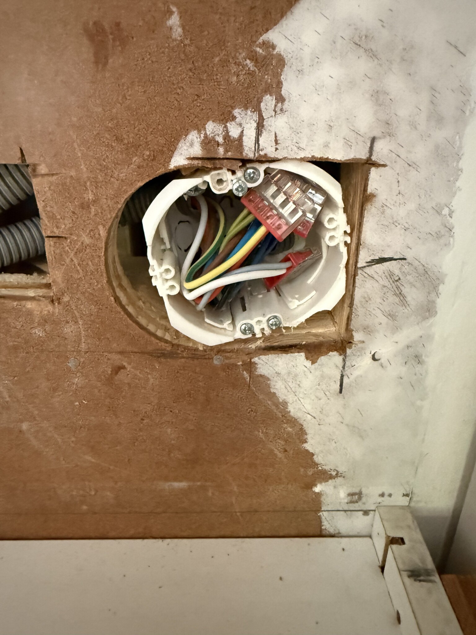

I samband med köksrenovering har elektriker satt upp dosor för uttag.
En av dosorna för ett ”Schneider Electric Exxact 1-vägsuttag + 2xUSB Typ A+C”, hamnade 2 cm fel. Det är en nisch där vi ska ha ett uttag i varje hörn, så då ska de ju sitta på samma höjd o i samma nivå sidledes.
Efter att ha påtalat felet kom elektrikern och flyttade dosan, men gjorde det fult. Den hamnade snett, se bild.

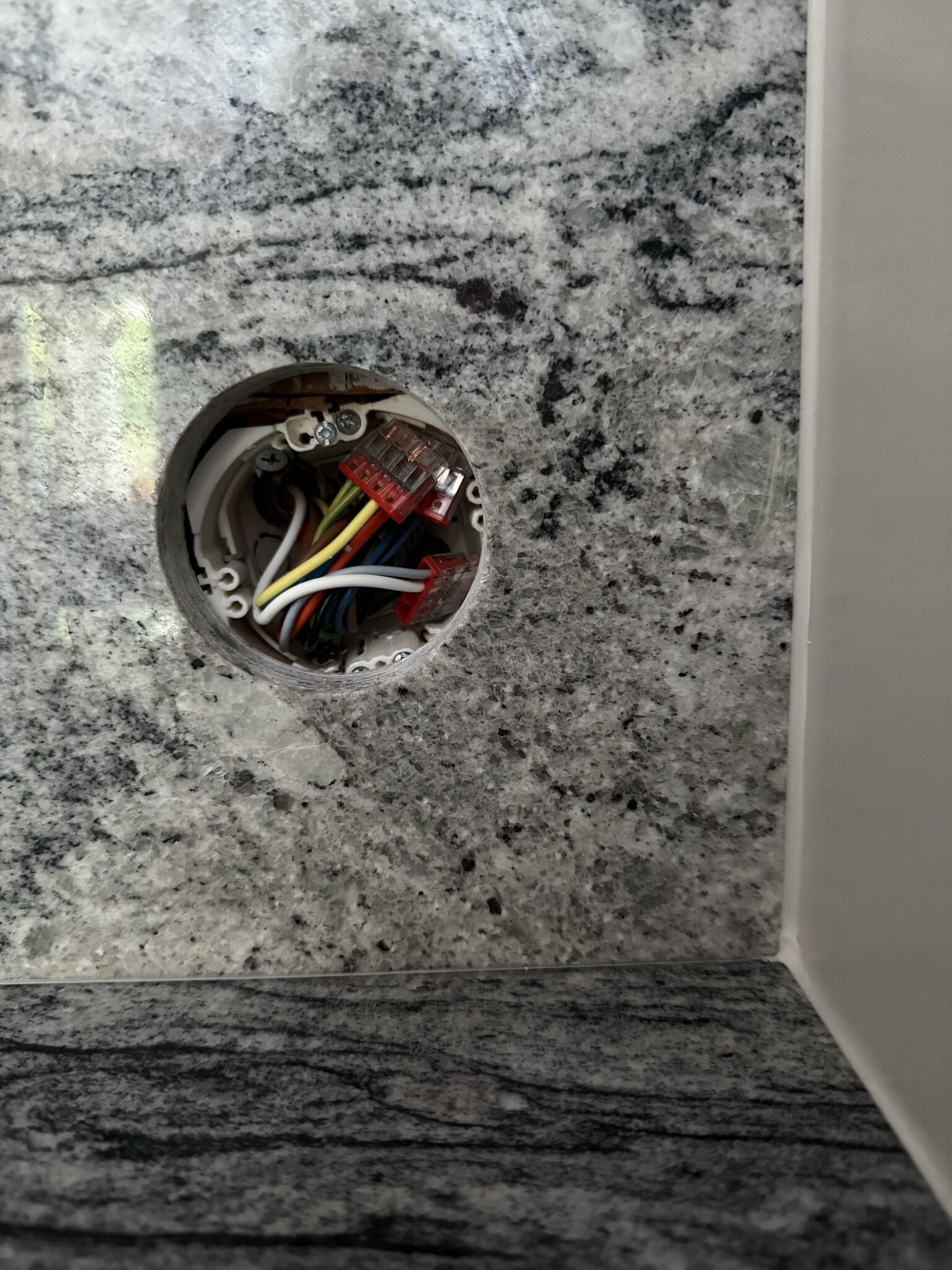

När sen stänkskyddet i granit är monterat, ser det ut som nästföljande bild.
Föga förvånande får nu elektrikern inte fast uttaget ordentligt, den rör sig. Han hade dessutom använt långa träskruvar med stor skruvskalle som gör att ramen glipar.
Det går inte heller att stoppa i ett eluttag i den!
Kommentarer? Går detta att fixa?

Jag hade hittat lämplig påbyggnadsring och limmat fast den, kanske inte helt korrekt men det funkar.

Man får lossa kablar, slakta dosan. Sedan montera en ny ROT/Norge dosa utifrån...J Joker2006 skrev:I samband med köksrenovering har elektriker satt upp dosor för uttag.

Vem är det som gjort denna installation, ser ju bedrövligt ut. Kanterna på dosan ska ju ligga utanför skivan som mothåll, sen skruvar man på de små skruvarna som har flärpar på baksidan som spänner an mot baksidan av skivan.
Här är en ROT dosa.

Installationen är gjord av en elektriker som köksfirman anlitar och stenskivan har måttats in av stenfirma.K karkka skrev:
Visst ser det bedrövligt ut, nästan så man blir gråtfärdig!
