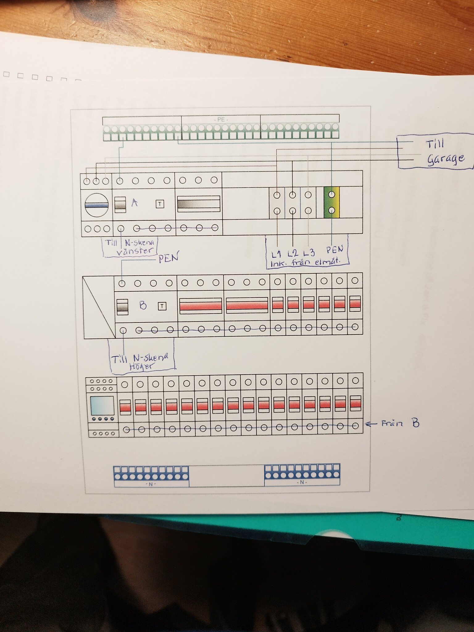

En liten fråga, kan man gå med inkommande L1, L2 och L3 från elmätaren i ett 4 ledarsystem till en kopplingsdosa och därifrån gå vidare med befintlig kabel till elcentral i garage samt med en ny 10 mm2 till en ny elcentral under elmätaren?
PEN ledaren borde man kunna lägga direkt på den nya jordskenan i nya centralen?
Ja, efter din beskrivning så ser jag inget hinder.P Putte 9497 skrev:En liten fråga, kan man gå med inkommande L1, L2 och L3 från elmätaren i ett 4 ledarsystem till en kopplingsdosa och därifrån gå vidare med befintlig kabel till elcentral i garage samt med en ny 10 mm2 till en ny elcentral under elmätaren?
Utan att veta förutsättningarna så skulle jag rekommendera att byta bef. Kabel hela vägen till 5-ledare. Detta för att man vill inte att PEN ledaren ska vara skarvad för att undvika potentiella felkällor. Blir ytterst tråkiga/farliga fel när det blir glappt.
Nya centralen drar du 5-ledare om den går direkt från mätarskåpet (elmätaren). Om det ska vara 10mm2 vet jag ej. Brukar räkna på det beroende på last och förbrukare.
Ja, PEN-ledaren ska ligga kopplad på jordskenan. Men Gör inte denna inkoppling utan behörighet. Krävs mer än bara koppla PEN-ledaren på rätt ställe.

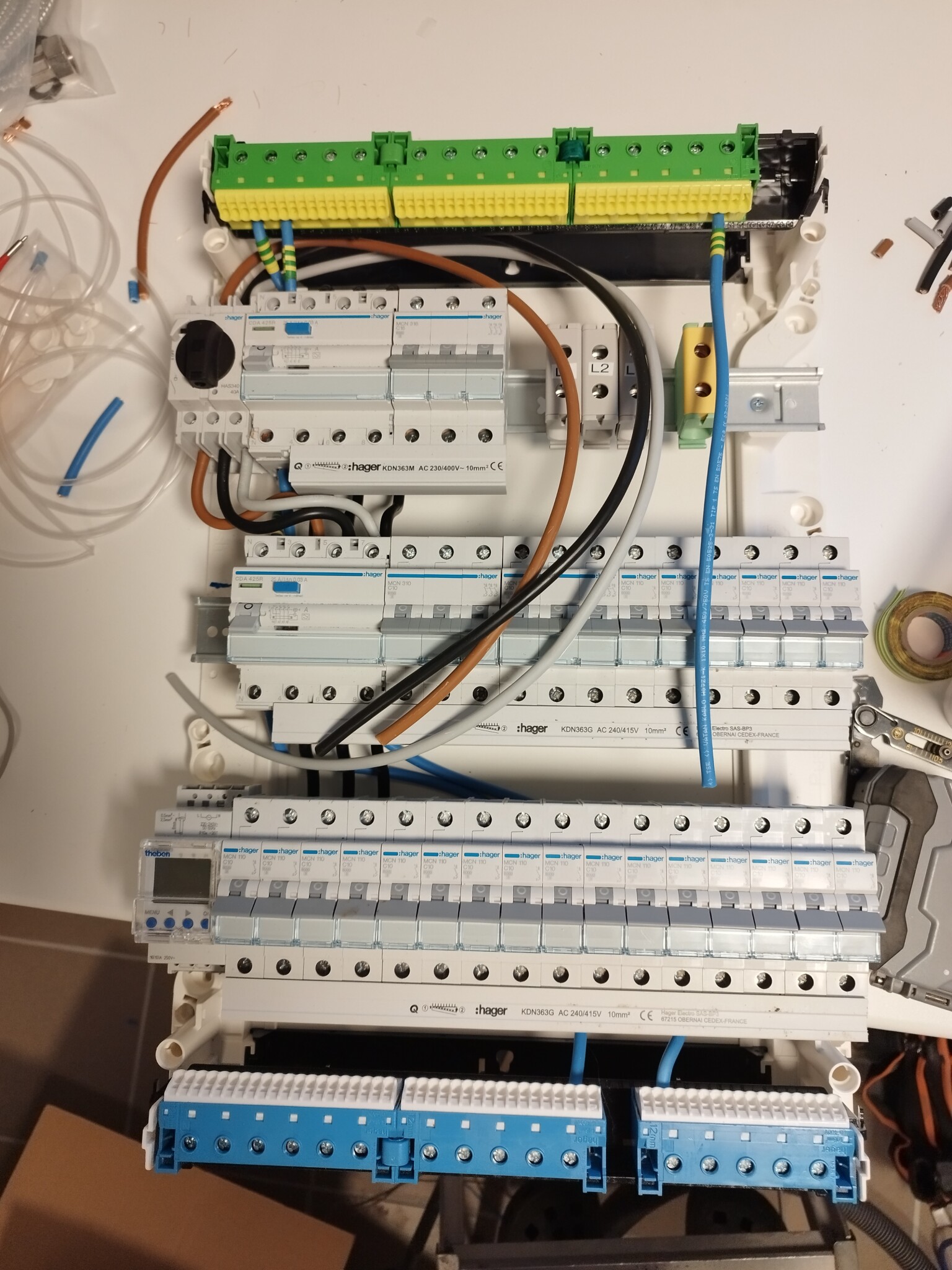

Vad ser vi på bilden? De blåa trådarna med gröngul tejp. Vad är det?
Hur är den övre jfb matad, ser lite otydligt ut som den matas på nersidan?
Det ska vara gul/grön kabel med blå tejp i ändarna (PE-N) ledaren. Ska ändra det. Övre JFB matas av de lösa kablarna som ska in på plintarna L1, L2 o L3H hempularen skrev:
Skulle nog be dig tänka om.
JFB1, vad matar den? Panna?
Resterande el ligger på JFB2. Det är lite dumt om du går ett jordfel där. Behöver 3-fasgruppen till höger om JFB1 ligga på JFB? Om inte dela istället upp huset. Alternativt sätt en till. Kanske har du köpt för liten kapsling.
Du behöver nog tänka om lite om hur du kopplar den där.
PEN skall markeras med blå tejp.
Neutralledaren skall vara blå.
hur har du monterat överkopplingsbyglarna? antingen har du kopplat jfb i serie och det blir inte bra. Eller paralellt och då får du inte blanda presshylsor och RK.

Ok, svårt att se på bilden. Såg ut som undre jfb får matning från undersidan av övre jfb.
