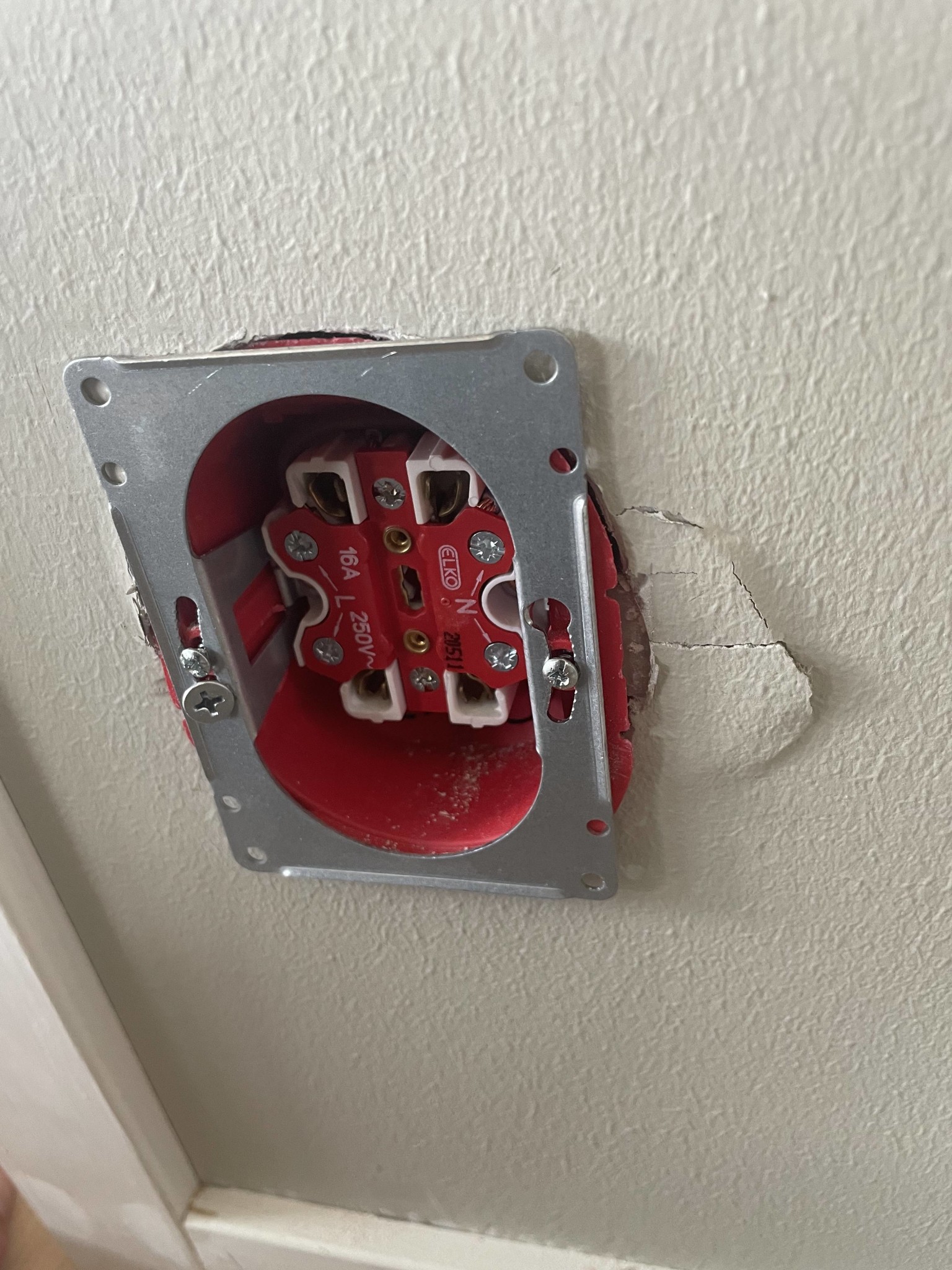

Hus ska en eldosa fästas korrekt?
Flyttat in i ett nybyggt hus där det tyvärr hände en olycka, en fot drog med sig dammsugasladden. Eluttag åkte genom gipsen lite väl enkelt. Skruvade av uttaget för att titta. Borde inte dosan vara skruvad i en regel? Ser ut som den endast är fäst i gipsen.
  • En öppen eldosa i vägg med synliga ledningar och kontakter, ej färdigställd installation.
Svårt att se på den bilden. Du får skruva av uttaget för att kolla. Skadan på gipset har säkert blivit eftersom dosan har "vridits" ut.
Dock ser det konstigt ut med gipsskruven till vänster.
Ja, det ser ut att vara en rotdosa, det i kombination med enkelgips blir lite svajigt tyvärr
nicklasf
Tack för svar. Det sitter osb bakom gipsen så det känns tråkigt om dosan inte är fäst ordentligt.
