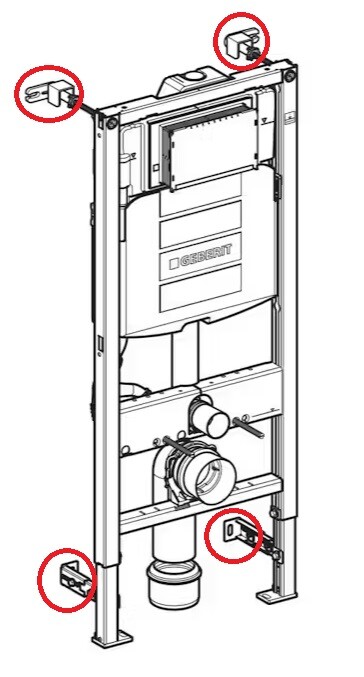

Skall ev montera en vägghängd wc men saknar reglar i väggen där den skall monteras. Går det att montera den med lämpliga plugg i vägg med endast enkelgips och kakel? Skall ha en låg fixtur på 820mm och tänker att den största belastningen inte hamnar på väggen utan på fixturen där toaskålen är monterad.
Tänker mig 4 fästpunkter i vägg enligt bild och ej bultad i golvet. Kommer det att funka?

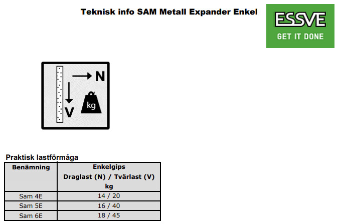

Enkel kalkyl. 100 kg person sittande på framkant av stolen, 60 cm från cisternen och 2 fästpunkter 90 cm ovan golv ger 33 kg per skruv.
Bortser från de 2 nedre skruvarna för belastningen kommer inte bli hög på dem.
Essve säger max 18 kg per M6 expander.

Tack för ett lysande svar. Misstänkte väl att det inte skulle hålla men nu har jag ju siffror på det. 👍

Den är ju för inbyggnad, har du någon bild på var du ska montera den?
Fixturen skall fästas i befintlig kaklad vägg och sedan byggas in i en låda.
Men kom på att om jag bygger lådan bredare än fixturen borde jag kunna fästa en regel på kaklet som skruvas genom kaklet och i väggreglarna. Sedan skruva fixturen i den regeln. Borde funka.
