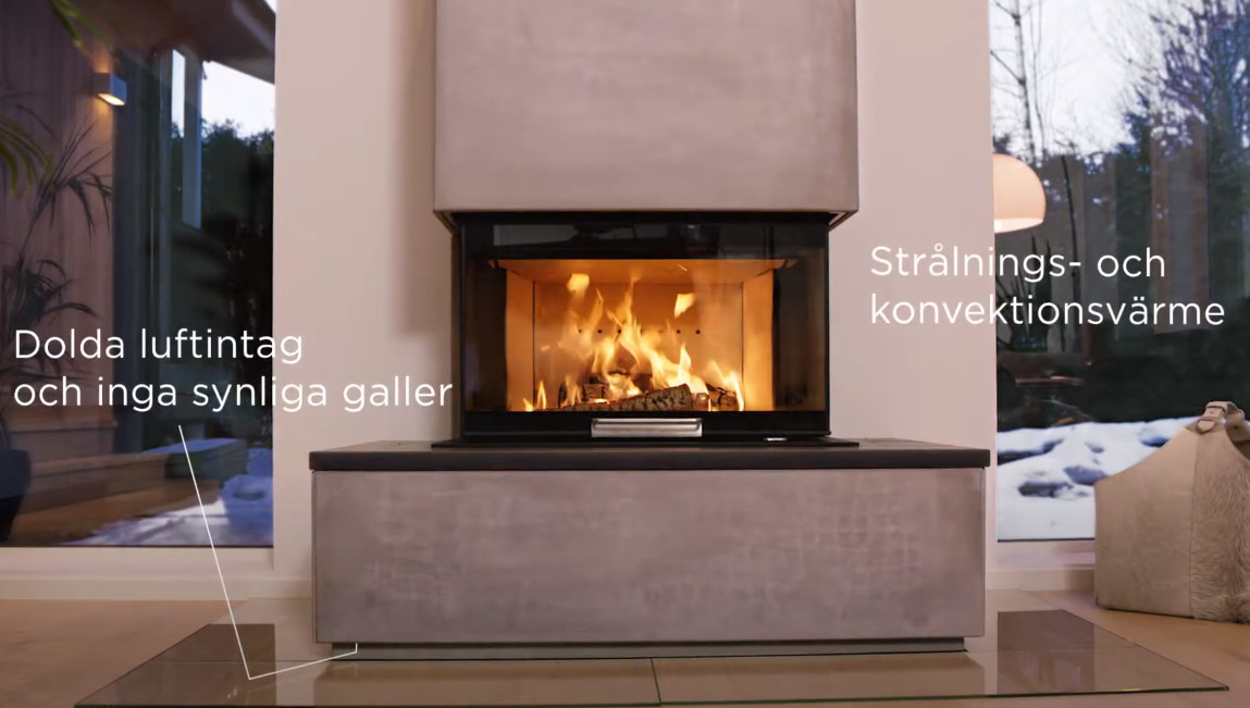

johannordin
J johannordin skrev:
Tycker du även att fläcken på cementblocket på denna bild ser estetiskt tilltalande ut och att jag borde godta även det felet?
Jag lägger ingen personlig värdering i om utseendet är godtagbart eller inte. Men kollar man Nordpeis marknadsföring så ser kaminen flammig ut på även deras marknadsföringsbilder. Det är alltså inte en jämn grå yta man kan förvänta sig utan just en flammig där armeringen syns igenom.
Huruvida man kan klaga på ett köp handlar om produkten uppfyller det den lovat innan köp. När det gäller utseendet så vore min bedömning att den inte avviker från marknadsföringen, så det är nog inget jag hade försökt driva.
Stillbild från nedanstående video
Modern kamin med levande eld och texter om dolda luftintag och värmetyp mot stilren bakgrund.
Nordpeis marknadsföringsvideo på Youtube, postad 2018-06-19

Okej, det var ju lustigt att de använder en "ful" platta i sin reklam. Dock inte lika ful. Och är plattor i all deras reklam flammiga blir frågan?

Verkligen intressant video, har inte sett den tidigare. Min installation gjordes 2017-05, ett år tidigare än videon publicerades och hade jag blivit informerad om den här låga kvalitén i gjutningen av cementblocken hade beslutet definitivt landat i att köpa en annan kamin.
Vi har hittat en rad andra produktbilder från instagram som visar på fint gjutna cementblock så att fläckar likt de jag har och som finns i videon verkar vara lite slumpen som avgör.
Från denna video kan man se att luckan inte ska strula som min gör, den här stängs enkelt och stabilt samt att spjället kan flyttas med en lillfinger.... Jag har varit hos andra Eldabutiker för att provkänna på deras luckor och de stängs också på ett helt annat sätt än min.
Ska mejla den där videon till min jurist så får vi se om den kanske kan gå att använda i tingsrätten.
