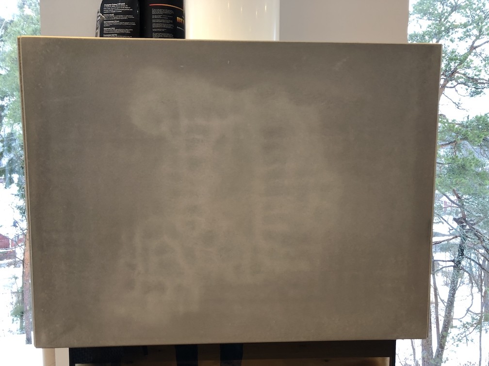

En oberoende skorstensfejarmästare har gjort en besiktning och noterat sex brister i installationen varav felet med luckan ingår.
Kan också förtydliga att det finns gott om tilluft som tas baktill i kaminen utifrån så luft och rök borde kunna strömma fritt i den kanalen om nu luckan i sig var tät nog. Bilden i artikeln som visar rök från luckan är gjord utan att täppa till vare sig tilluft eller rökkanalen.
Att jag potentiellt skulle vara en besvärlig kund som ev. satt i system att inte betala (som någon antytt i tidigare inlägg) lär butiken definitivt anse. Kan möta upp den kommentaren med att jag har renoverat och byggt till två radhus, nybyggnation av en vindsvåning i innerstan och nu en större tillbyggnad på nuvarande hus utan att ha landat i någon annan infekterad tvist. Jag har aldrig haft en betalanmärkning & aldrig tidigare tvistat i tingsrätt, reklamationer har lösts genom dialog och förhandling utan några problem. Tingsrättsprocessande är en helt ny erfarenhet för mig.
Det tycker jag talar för att jag inte är intresserad av att tvista i ARN eller tingsrätt eller strunta i att betala hantverkare för de jobb de utför. Denna butik är dock på Råd & Röns Svarta lista sedan tidigare så kan inte uppvisa samma goda historik.
Tvisten gäller inte bara att det läcker in rök, en rad andra ytterligare saker varav vissa inte tas upp i artikeln. T.ex. behövde man använda våld för att rubba tilluftsspjället. Det visade senare att de nedre cementblocken hade tryckts upp mot spjället vid installationen. Just spjällfelet är nu åtgärdat men inte av butiken utan av en annan installatör.
Här kommer bilder där du kan se hur färg skrapats från insatsen till betongen:
[bild] [bild]
Att butiken ska ha försökt justera de övre cementblocken efter att jag reklamerade stämmer inte, de var fastlimmade så det gick inte. När jag tids nog hittade en fackman att försöka fixa alla problemen var det ett hästjobb att få loss blocken och det gick inte att få loss dem utan att skador uppstod.
Här kommer en bild på hur de helt onödigt limmat installationen. Blocken ska bara hängas på omramningen. Installationsanvisningen har en bild om att man kan lägga akryl i skarven om man avser att måla blocken (vilket jag inte ville göra). Det ska isf göras utifrån och inte baktill som det är gjort här. Limningen är verkligen helt onödig, saknar ord kring varför de limmade baktill på det där viset, finns ingen anledning.

Nu hade det vart kul o se bild på dom 5 andra felen eller beskrivning räcker, om du förklarar tilluft bakifrån så är det en extrautrusning på denna kamin? tror orginalt ska den komma in underifrån? men kanske är ansluten underifrån ändå fast den kommer bakifrån.
Limningen har ingen betydelse, bruksanvisningen hänvisar även limning om du ska ha den tätt mot vägg.,då limmas mot väggen.
Sedan är det verkligen sotaren som har ditt hus som bestämmer, inte någon annan sotare utifrån. konstigt nog, samt jag förstår det inte heller varför men så är reglerna.
Sedan ARN många vill ha högt förtroende för dom, ja självklart men när du förstår att det kan kort o gott vara en ny examinerad 25 åring som tagit beslutet så kanske begreppet ARN ändras lite i förtroende. utan det är som sagt en persons uppfattning och inte ett beslut.
Visst att tilluftsspjället inte fungerade är ett fel, ska ge prisavdrag, sedan dom 4 sista ,vad var dom?

Det du säger angående installationsmanualen stämmer inte. Om du har en manual där det beskrivs att man ska limma på det sättet man gjort får du gärna ta en bild på den och skicka. Den manual jag har kan man foga på utsidan.
Att raljera över hur ARNs besluts tycker jag är lågt. Sedan kan jag bekräfta att det absolut inte är någon nyutexad 25-åring som tagit just detta beslut utan en då 65-årig f.d.chefsrådman tillsammans med 4 andra erfarna personer varav två branschrepresentanter.
Att en 5e generationens skorstensfejarmästare fått göra en besiktning av denna kamin har jag låtit göra då Nacka/Tyresö-sotargänget vägrat komma ut för att titta på problemen trots flera samtal dit. Det är en liten bransch det här och Eldabutiken har kallat två av sotarna från det sotargänget som vittnen. Det bidrar till att ärendet är betungande såklart. Jag har frågat mig ganska många gånger hur det är möjligt att de är ointresserade att hjälpa mig men så otroligt intresserade att ställa upp som vittnen i tingsrätten för Eldabutiken? Det enda svar jag kan hitta i mitt grubblande är att de har genomfört en SSR-besiktning som eventuellt inte är korrekt utförd. Och då frågar jag, vem ska jag reklamera en sådan sak till? Jag har inte hittat någon part som vågar ens ta i frågan. Det är en annan del i detta ärende som är beklämmande.
Tycker du även att fläcken på cementblocket på denna bild ser estetiskt tilltalande ut och att jag borde godta även det felet?
Cementblock med diskutabel fläck och suddiga konturer står före ett fönster med trädutsikt.
