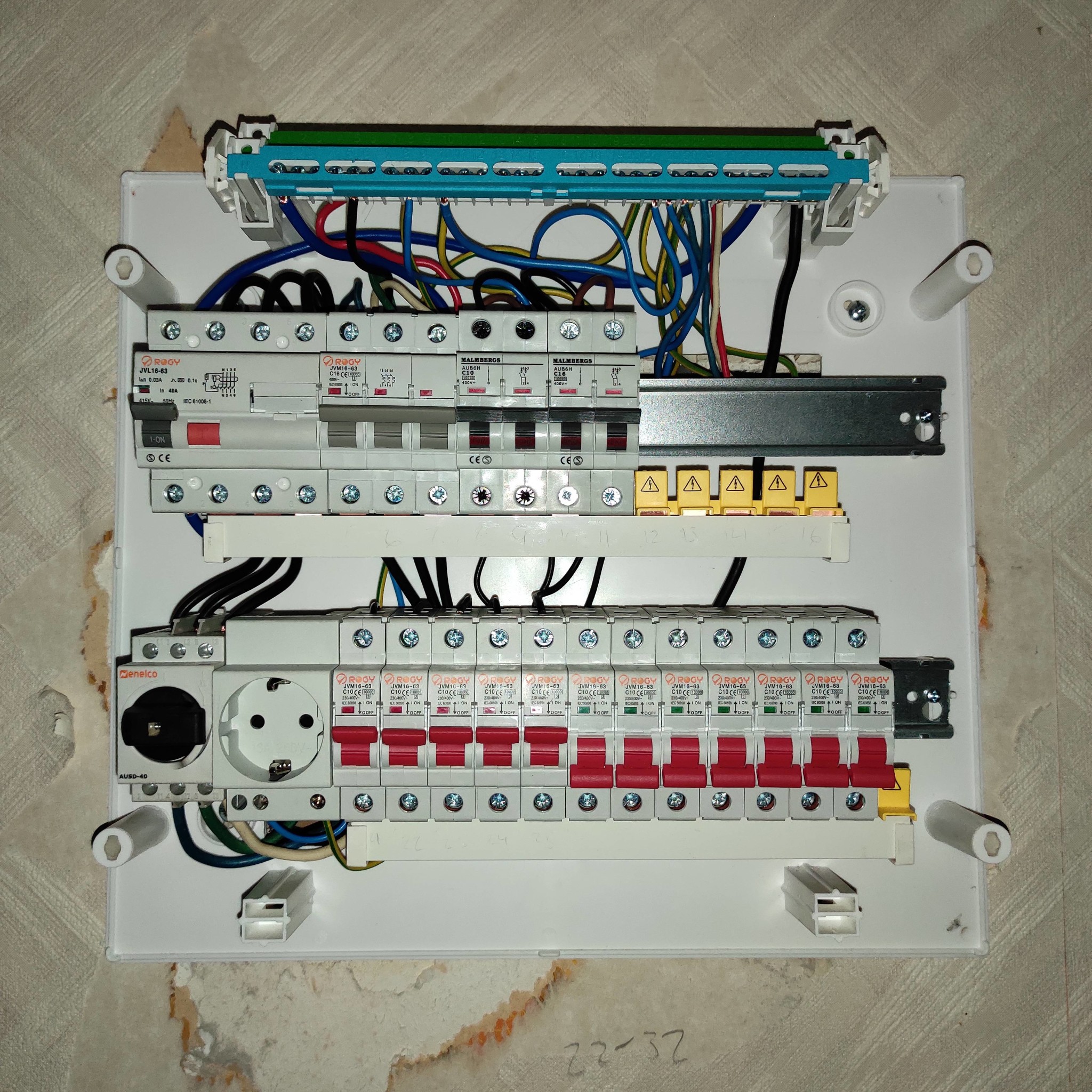

Ingen som reagerat över det som ser ut som en grå RKK som kommer ner ur ett av rören?, är det en sådan så kanske det påkallar lite mer genomgång för att se om det är fler kreativa lösningar på vilken typ av kabel man använder.
Tack för uppmärksam kommentar, åtgärdat nu!

Synpunkter och kommentarer, såväl konstruktiva som rent av fördömande, tas tacksam emot!
Elcentral med öppen dörr som visar säkringar, automatsäkringar och kablar på en vägg.
Torkan
Överlag ok/normalt tycker jag.
- Lite väl mycket bar koppar på en hel del anslutningar.
- Vore inte fel att märka inkommande PEN-ledare även om man enkelt ser vad det är
- Lite mer ordnad förläggning kring N/PE-plintarna. Det blir lätt rörigt vid kompletteringar, men då du byter central har du chans att ordna upp det bättre.
- Ser ut att vara trångt med alla rörutlopp precis bakom DIN-skenan. Centralen borde kanske ha satts några cm lägre, men då skulle inkommande hamna bakom skenan istället...
- Vad används de tvåpoliga dvärgarna till?

Hej och tack för kommentarer. Skulle kanske varit tydligare med att detta alltså är ersättningscentralen för centralen som tråden började med.
--> ok, skalar om och fixar!
--> skall den märkas med gul/grön el blå?
--> Har satt N/PE-trådarna på matchande nummer till dvärgarna (plintarna är numrerade), är det fel? Skall jag istället börja från vänster och sätta alla efter varandra?
Noterat, kanske inte värt att ändra nu?
--> 16A: Tvåpoligt uttag (Elko) i kök för kombiugn och ugn. 10A: TM och TT i badrum
Både och, grön/gul med en snutt blå tejp.
Nej det är bra så.
Jag tänkte mer på att snygga till så att inte ledarna går kors o tvärs och låser varandra.
