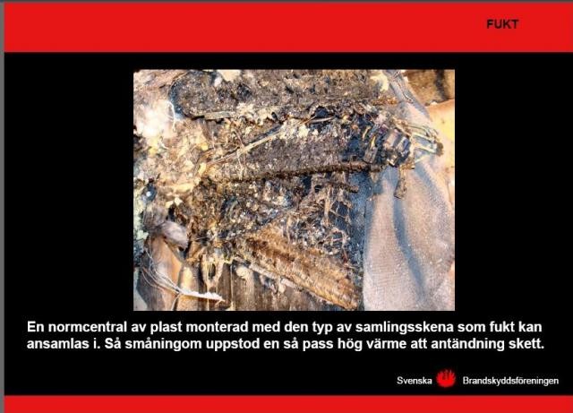

Osexigt som jag gärna lägger extra pengar på är centraler i plåtkapsling istf plast som smälter och brinner vid fel. Dessutom har jag en rökdeckare placerad ovanpå centralen.
Klart motiverat tycker jag eftersom det kan utvecklas mer effekt (17 kW i mittt fall) i elcentralen än något annat ställe i huset, inklusive braskaminen (8 kW).
Kan du förklara hur det kan utveckas 17 kW i elcentralen? Den enda effekt som kan utvecklas i en elcentral är värme och om så skulle vara fallet behöver du ingen värmepanna! d^_^bmycke_nu skrev:Osexigt som jag gärna lägger extra pengar på är centraler i plåtkapsling istf plast som smälter och brinner vid fel. Dessutom har jag en rökdeckare placerad ovanpå centralen.
