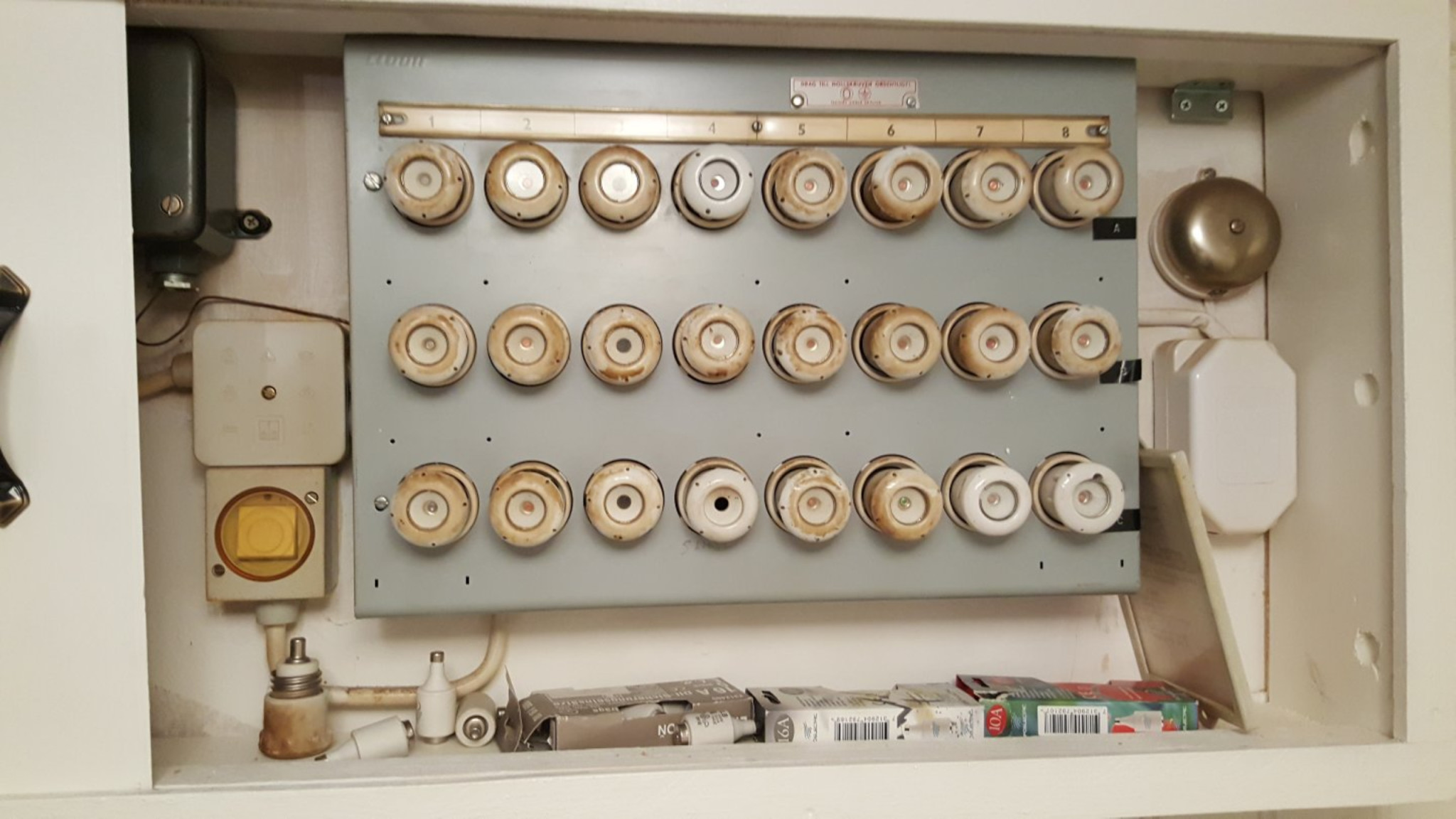

Husägare sen ett år tillbaka och upptäcker saker jag läser på om iaf en gång i månaden om husskötsel
och andra tips & idéer.
Senaste upptäckten som jag inte hittar svar finns på bilden nedan.
Visa bilaga 261464
Den nikotingula "strömbrytaren" undrar jag vad de kan vara.
Den har varit avslagen enda sen jag köpte huset och jag slog nu på den för att se
om något kul hände.
Inte ett smack !
Tips och ideer ?

  • Gammalt säkringsskåp med två rader av porslinssäkringar och en gul strömbrytare till vänster.
Följ kabeln som går ut från dosan ovanför strömbrytaren. Gissar på att i slutet av den kabeln finns grejen som strömbrytaren styr.
Kanske grannens hönshus..
Nä men enklast är att följa kabeln för att hitta förbrukaren, du kan även använda en tångampermätare och sen om det går ström då du slår igång

Jag sätter min peng på infravärmare i uterummet eller något annat utomhusuttag.
Robin Magnell
Utomhusuttag var helt rätt!
Gick en räd runt huset och hittade ett strömuttag på framsidan.
Tack för tipset och därmed svaret.

Bra att ha brytare inne om du ska ha julgran ute , du behöver inte gå ut i i pyjamasen och släcka den mitt vintern
Förr satte man en brytare på uttagen på utsidan så inte tjuven skulle borra upp låsen , idag en utopi med dessa sladdlösa , då dom har kraften med sig
