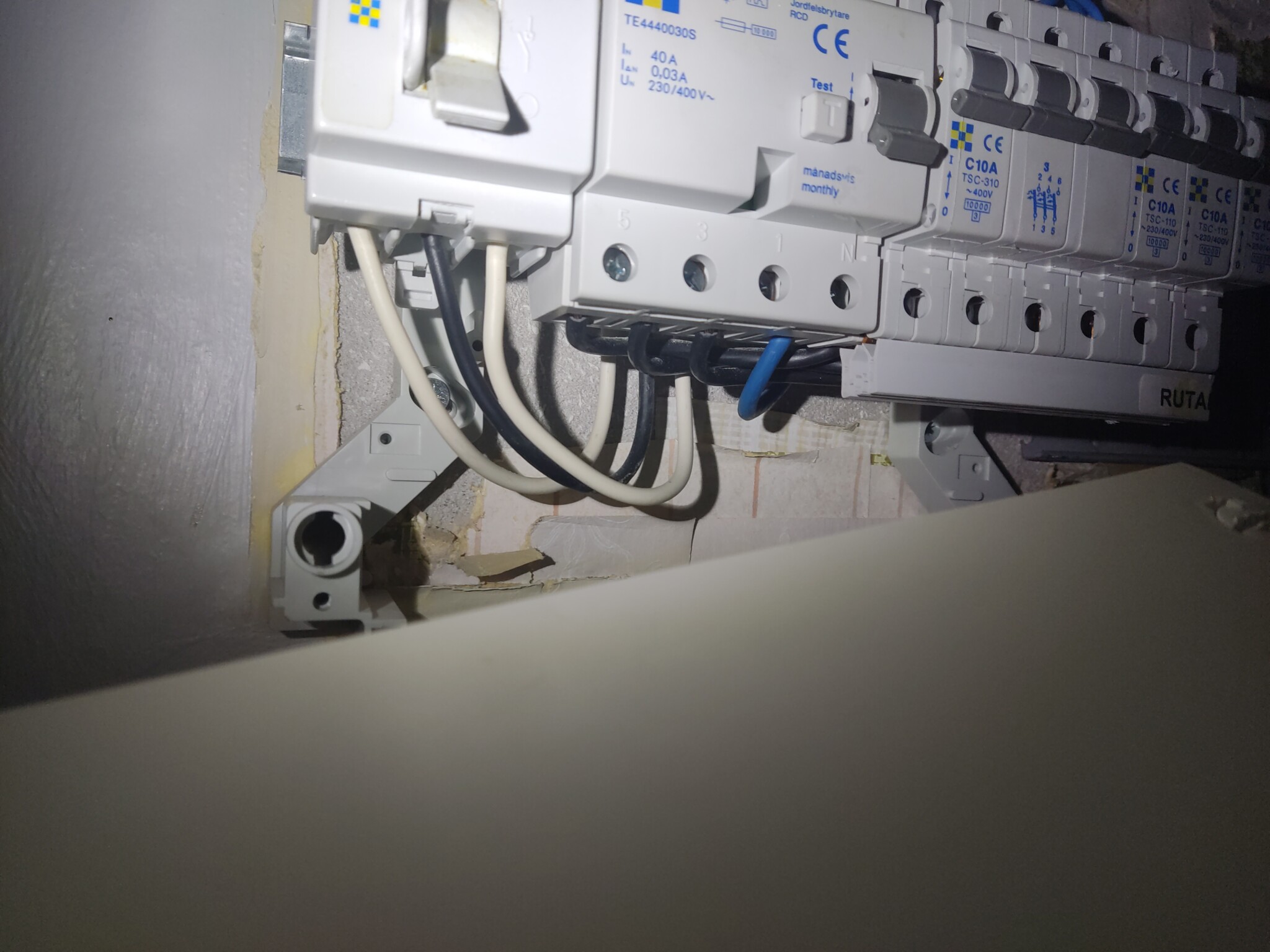

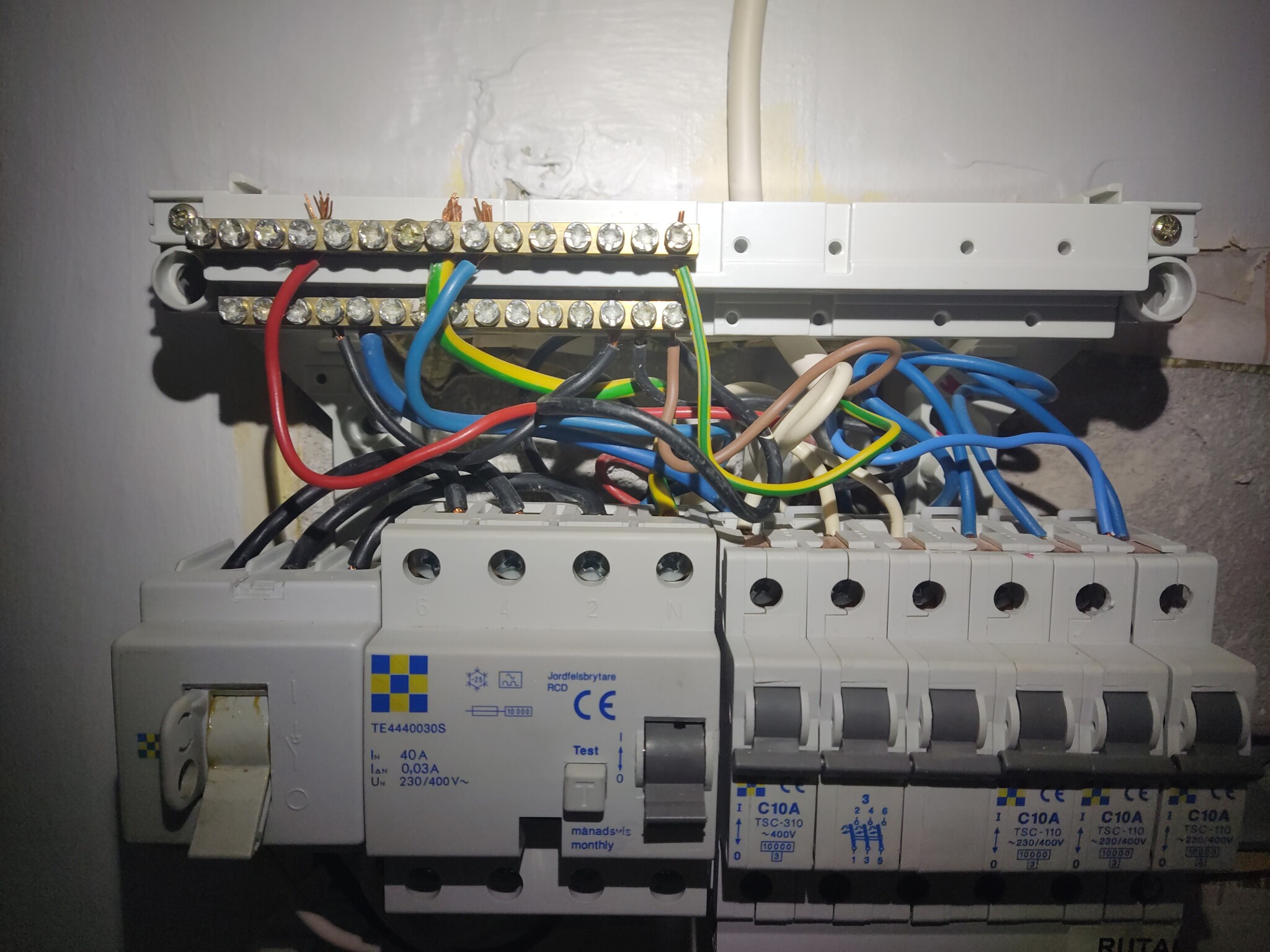

Detta är en gammal lägenhet utan jordning från början, den kabeln som kommer uppifrån är senaste tillägget från tidigare ägare för jordning/renovering i köket.
Vet inte om ni kan få något ut från bilderna, kan ladda upp fler om det behövs.
Vill veta mer specifik om ni ser något fel på direkten eller om elektiker behöver komma ut.
Är mest förvirrad över den röda kabeln!

Det är uppenbart att det inte är någon elektriker eller annan kunnig som har kopplat den.
avh67f
Ja, låt någon titta närmare på detta. Det finns lite fel, hur allvarliga är svårt att säga. Men man är ute på fel spår här med alla blå till höger.
Den röda är förmodligen PE eller PEN från inkommande kabel. Det kanske du kan se.
Det finns även grov blå ledare till N-plinten som kan vara inkommande N men det syns inte.
Plus några andra småfel, fel färg på N till JFB, HB matas från fel sida, ...
Intressant att N ledare går till säkring och fas färger till N plint. Skulle kunna vara livsfarligt om någon håller på i en dosa och är beredd på att brun eller svart är spänning på men i själva verket är det blå eller vit. Inte okej är det iallafall
Du kan inte utgå ifrån att en blå ledare är en nolledare. Att ha svarta nollor är inte alls ovanligt i äldre installationer. Blå fas är däremot inte normalt.

Sen är det inte jag som skall dit och pilla i nån dosa, generellt så kan det gå lite fort när man håller på och man tar förgivet när det finns blå och svart i en dosa att blå är N då den inte får användas som fasledare i infälld installation
Finns det några elektriker som kör med Rutab? Redan där luktar det väl hempul?
Som sagt var borde det städas upp så rätt trådar används till rätt sak.

Hela elinstallationen behöver synas från början till slut när det ser ut sådär. Tråkigt.
