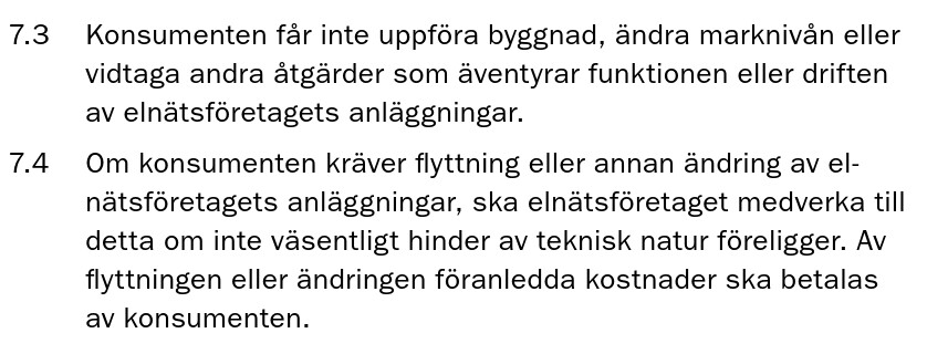

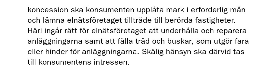

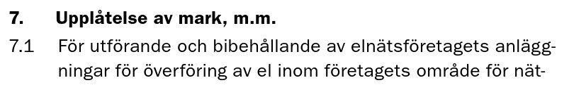

N naikon skrev:
hittade ingenting som säger att konsumenten ska tillåta elskåp på sin egendom
Det finns väl en del otäckheter här:
Dokumenttext om upplåtelse av mark för elnätsföretag.
Text om konsumentens skyldighet att ge elnätsföretag tillträde för underhåll och trädfällning för säkerhetsåtgärder.
Text om regler för konsumenters rättigheter och ansvar vid byggnade och förändringar som påverkar elnätsföretags anläggningar.
Ah missade den punkten, lite seg idag haha
Kanske lika bra att ge upp
