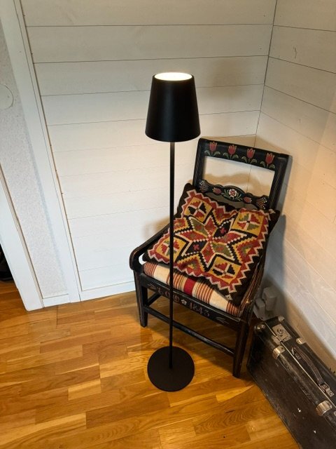

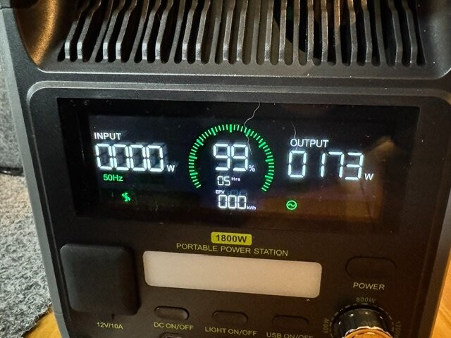

Tråkig och regnig dag (samt att jag har semester) gör att man kan genomföra driftprov på husets system.
Förutom att jag testat vakter som brand, vatten och temperaturer så simulerar jag strömavbrott.
Batteriet tog över "sömlöst" så ingen utrustning slocknade vid "avbrottet".
Fungerar som väntat hittils, kör internetanslutningen, en dator och kaminfäkten på under 200W.
Så det bör fungera i nästan 5 timmar på mitt batteri, sedan får elverket gå en timme för att ladda det, och så rullar det på.
Jag räknar då med att klara 4-5 dygn på en 20-liters bränsledunk.
Har även investerat i några trevliga laddbara golvlampor som enkelt är flyttbara till de ställen man behöver ljus på.
Roliga experiment i alla fall, jag hoppas nästan på ett lite längre strömavbrott senare i höst 🙃
kashieda och 2 till
Hur har du löst distributionen av ström från ecoflowen?
Den har två stycken 230V uttag på baksidan.
Det ena använder jag till kaminfläkten, en skarvsladd tvärs över vardagsrumsgolvet, och det är ju en koppling som bara görs vid strömavbrott.
Det andra har jag kopplat till ett utanpåliggande väggmonterat uttag med 6 möjliga stickproppsansluningar.
Så vägguttaget har en klamrad kabel som mynnar ut i en stickpropp som jag ansluter till Ecoflowen.
Det hade ju lika gärna kunnat vara ett grenuttag, men jag ville komma bort från sladdar på golvet, och hålla det lättstädat.
Men på så vis kan jag enkelt koppla om, och flytta stickproppen för datorerna och internet till det vanliga elnästsanslutna uttaget bredvid, och ta med mig Ecoflowen till stugan.
Tanken är att jag vill ha ett mernyttjande av den vid olika tillfällen.
