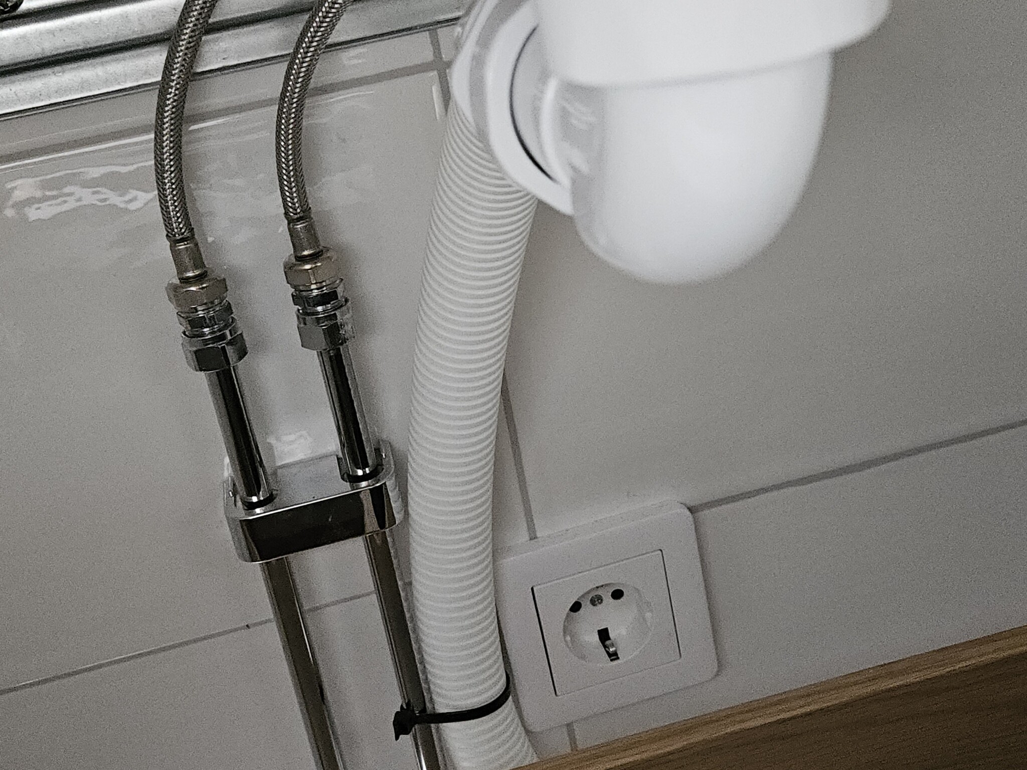

Det får sitta så nära ett vattenlås. Men det sitter ev. för nära golvet.
Tidigare ägare hade gjort liknande när denne kopplat in tvättmaskin. Avloppstratten satt precis över eluttaget. När avloppstratten satte igen och svämmade över löste jordfelsbrytaren ut då vatten kom in i det lågt IP-klassade uttaget. Ett mycket effektivt vattenlarm!

Det man i huvudsak behöver ta hänsyn till i ett badrum, är lite kortfattat att uttag dels alltid måste vara skyddade av jordfelsbrytare, alltid, finns inga undantag. Sedan måste ett uttag vara monterat minst 120 cm från en dusch, och minst 60 cm från en badkarskant.N ninsal skrev:
Och minst 10 cm över golv.
Sedan kommer det allmänna om "sunt förnuft" in. Att montera det under en tratt till tvättmaskinsavlopp gör man inte av sunt förnuft. Däremot nära ett avloppsrör som här är inget problem. Utrymmet är normalt torrt.

Plceringen är lite märklig. Om man vill sätta en komod någon gång så hamnar uttaget under komoden. då får man lägga sig platt på golvet om man skall lyckas få in en kontakt i uttaget.
