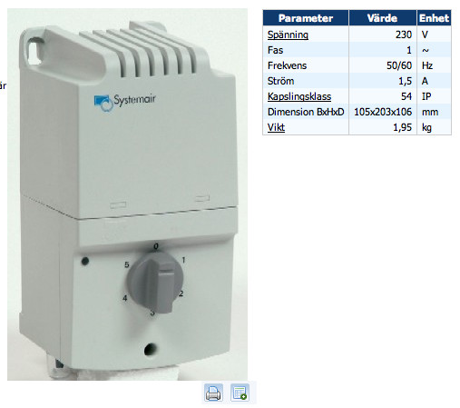

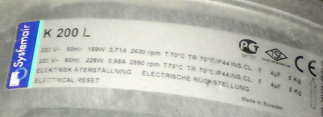

någon måste väl vara tillräkligt kunnig för att kunna bekräfta om detta kommer fungera...?? tack...
Bilderna säger inte så mycket, har du länkar till manualer el. liknande?
Jepp dom skall fungera ihopa.
Trafon (RE1.5) skall klara av en fläkt på max 1.5A och den kanalfläkt (K200L) du har är driftströmmen 0,71A.
Var bara noga med att följa anvisningar hur man kopplar in fläkt till trafo, försök inte spara in på kablar eller så.
