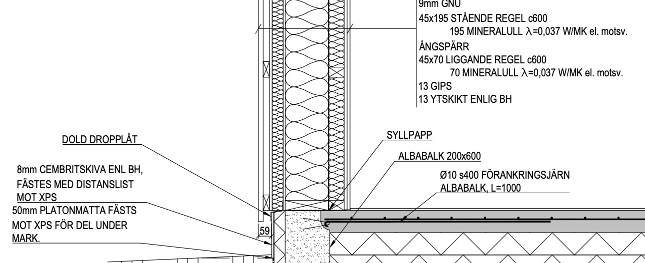

Kör inte Villavarm någon sån variant på sina reglar?
Kör du 34x70 som glespanel? Vilken isolering använder du då, känns som att det blir lite stökigt när man inte följer standardmåtten.
Lättbetongstenen är 200 mm bred , syll 195 .
Glespanel på utsidan 28 x 70 .
I installations utrymmet så blev det lite olika , överbliven cellplast och mineralull .
Vara noga uträknat så puts kunde appliceras på insidan av lättbetongstenen .

Finns det inte risk att lättbetongen blir en köldbrygga om man varit så noggrann med övriga delar, den har ju ganska mycket sämre prestanda än mineralull?
Körde denna variant för att bryta köldbryggan på Albabalken, det kändes som överkurs men jag fick skivorna över så gjorde det som ett litet experiment.
Diagram över vägg- och grundkonstruktion som visar materialskikt som mineralull, gips, ångspärr, och Albabalk för att bryta köldbryggor.

Ville ha upp träpanelen en bit från marken , samma på insidan .
Har ingen golvbrunn i plattan + garaget överlever nog mig .
Finns nu garage cellplast (L-stöd) med fibercementskivor så man kan gjuta lite högre för ytterväggar .

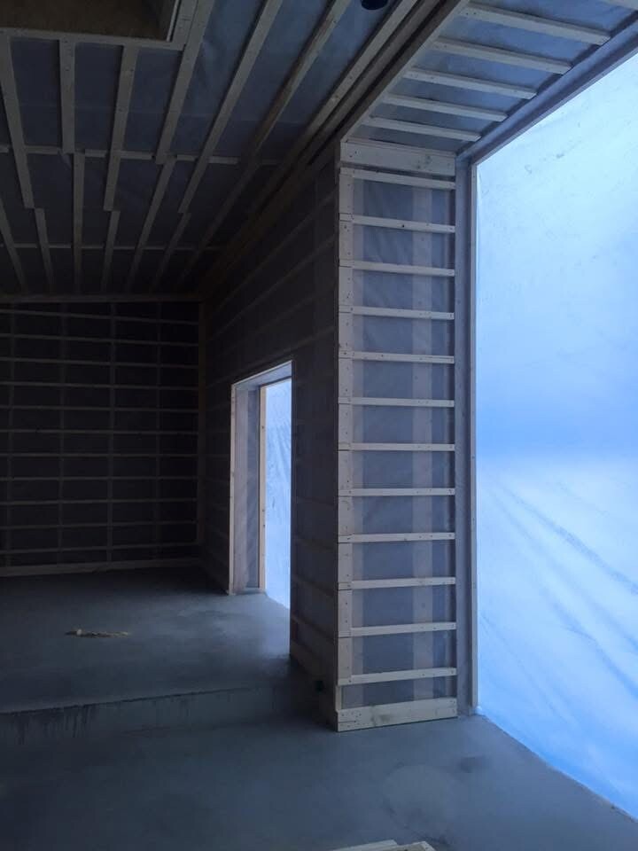

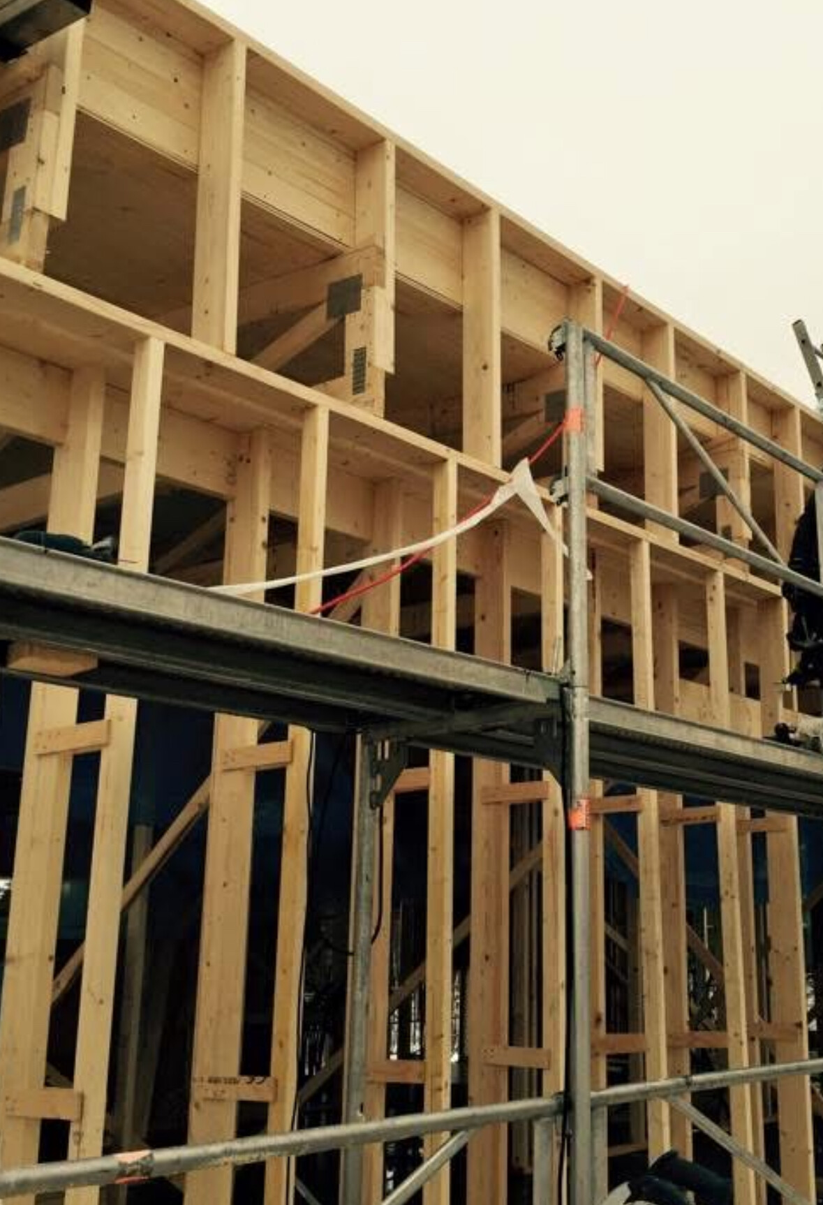

Ja asså när vi byggde vårt förra hus ville vi undvika köldbryggor så vi reglade en yttervägg och en innervägg. Men det var ju en villa och inte ett garage. Hade 400 isolering i väggar.
Tog tid att regla, men sen är allt sprutisolerat och jag slapp också hålla på med isolering i instllationsskicktet eftersom det redan va så tjockt och köldbryggorna redan var brutna.
Med andra ord så kunde vi bygga ett helt hus där vi slapp röra en endaste bit isolering själva.
  • Trästomme för yttervägg med reglar och förstärkningar, potentiellt för att undvika köldbryggor.
  • Byggarbetsplats med regelverk för villa, visar trästomme av väggar under konstruktion med ställning framför.

  • Reglade väggar och tak med plats för isolering i en nybyggd villa, plastskydd på insidan förhindrar köldbryggor.
