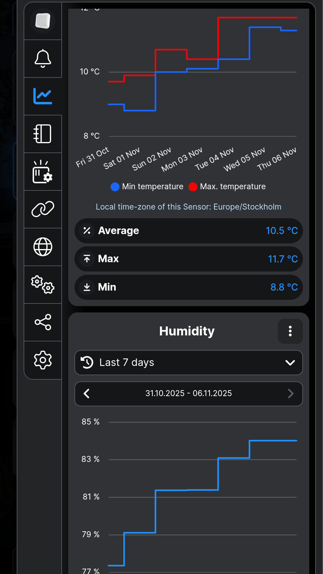

Ja mitt är ju bara 18kvm. Jag har 3 m i takhöjd. Temp 15-16 grader i oktober (i garaget). Har ni minusgrader ännu i lule? Var i pite för ngr veckor sedan och då var det 8 plus dygnet runt typ, ungefär som här.Tomture61 skrev:
Mitt garage med 95 i väggarna är 19 grader inne och jag har ingen värme på. Jag torkar dock luften 5 timmar per dygn (150 W effekt) då det bara är asfalt på grus som golv så det suger fukt genom golvet denna tid på året.K Karl Heinz skrev:
Det är inte isolerat, byggt av Lecablock. Endast taket har cellplast så blir intressant att se förbrukningen i vinter. Har indraget vatten så blir elradiatorer som frostvakt ifall LLVP skulle strejka.Skujk skrev:
Men tänker hålla bra klimat året om så jag inte riskerar något.
