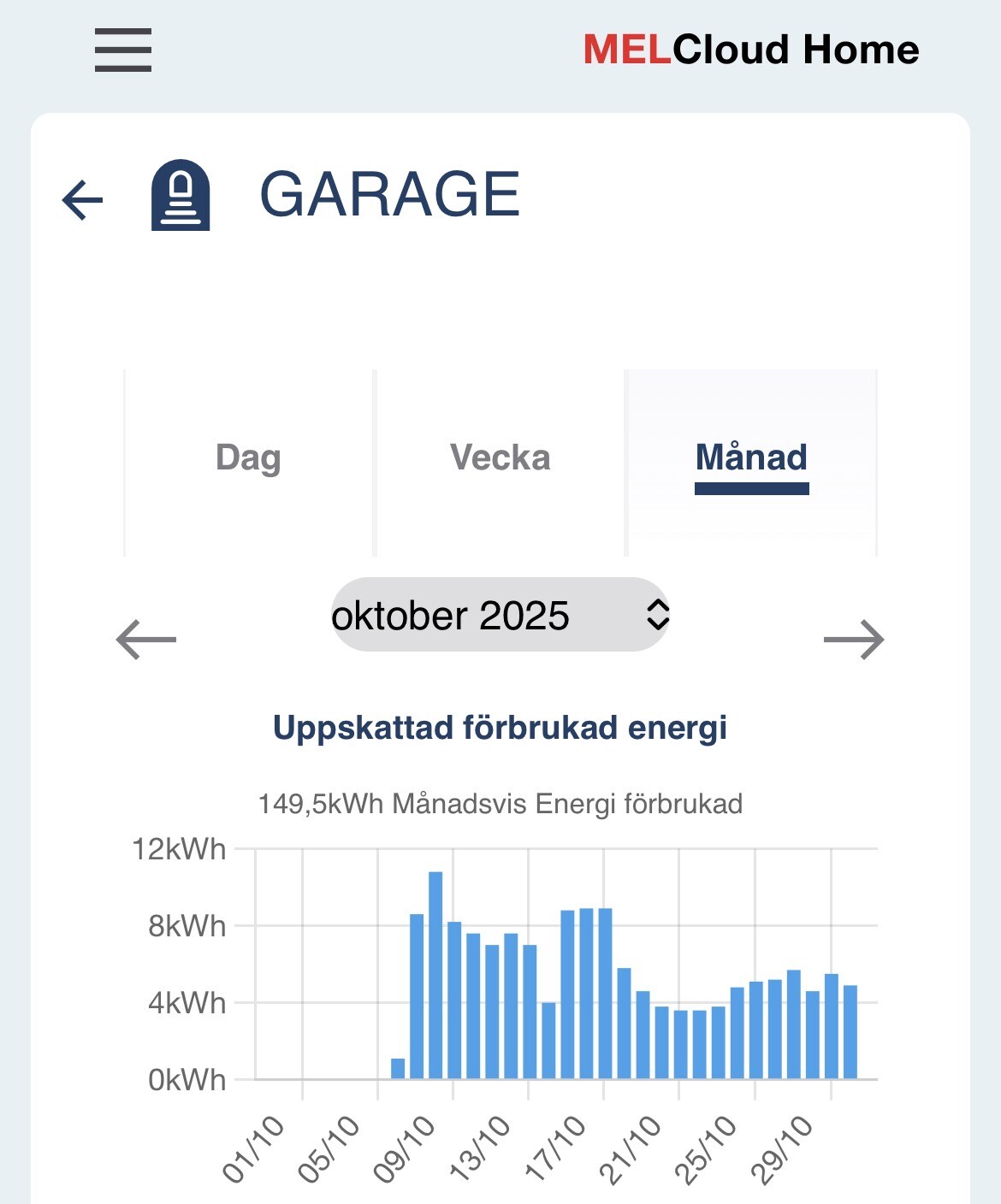

Värmer mitt garage på 35 kvm med nästan 4 m till nock med en LLVP .
Plus har en avfuktare , dock tillför den ej värme , kondensvatten åker ut via en slang till utsidan .
Värmer till 16 gr och förra vintern käkade LLVP 1000 kwh .
Kollar detta med en smartplug kopplad till LLVP .
Igår med 10 gr på utsidan så 2,51 kwh .
Inte svindlande dyrt med uppvärmningen .
Har 290 mm Isover i taket , 200 mm cellplast under plattan , vindduk - 145 mm Isover - fuktspärr - 45 mm installationsskikt - OSB/gips .

Hej, bygger ett litet 30kvm garage i Göteborg. Mer av ett förråd, hobbyverkstad än garage.
Tänker installera luftvärmepump för att sporadisk kunna värma upp till kanske 15 men annars försöka hålla över 0an.
Mina två frågor:
1) Funderar på att skippa installations skiktet på 45mm och sätta de invändiga väggskivorna direkt på mina 145mm reglar.
Alltså 145mm isolering i väggarna (200mm i betongplattan). Räcker detta? Eller bör jag satsa på 145+45 i väggarna?
2) Hade tänkt dra elen utanpåliggnade, rent estetiskt kanske det är snyggare att fälla in den, vad finns det för andra nackdelar/fördelar?

Byggde 18kvm garage i göteborgstrakten förra året på oisolerad platta, med 95mm stenull i väggarna och 125mm i taket. Värmer till mellan 14-20 grader och på ett år förbrukas 1600kwh av elradiatorn, ungefär 8kwh/dygn i snitt. Har övervägt att sätta in en billig LLVP, men knappt att det skulle löna sig. Förstår inte varför man har så otroligt tjocka väggar i garage med 200mm isolering.

Hela Oktober 16 gr 35 kvm 108,7 kWh ☀️nikasp skrev:
