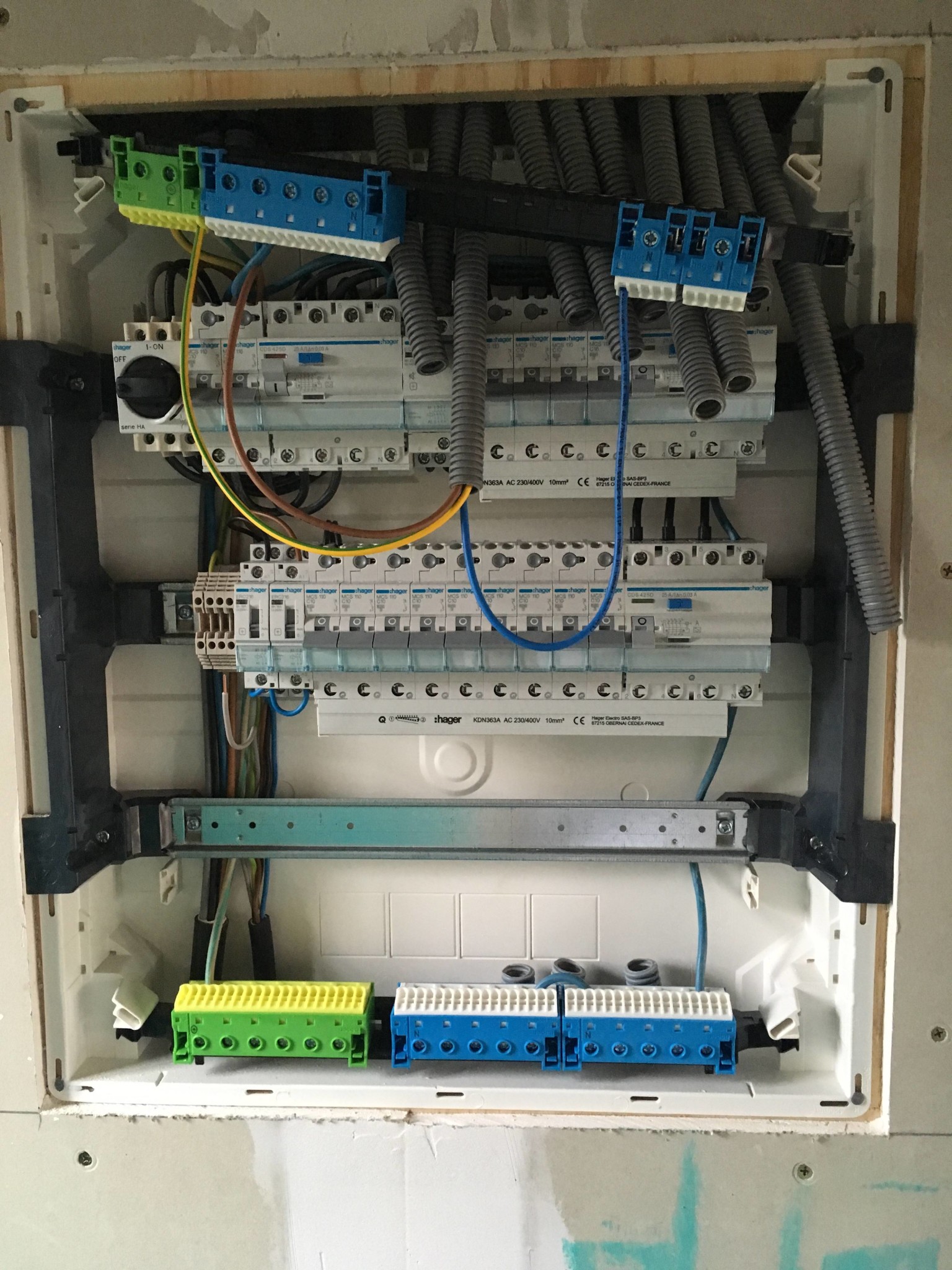

Ingen slump att min Undercentral till bastun ser ut så här
Jag får däremot skäll för att jordfelsbrytarna "går åt vänster". Det får jag leva med. Kan tipsa om att normenheterna från Hager kostar ca. hälften i Tyskand jämfört med Sverige. Det enda som inte går att få där är huvudvredet. De tyska är en upp/ned brytare.

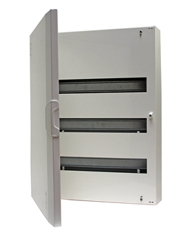

Det får jag väl stå ut med då...gillar deras plåtlådor
http://www.garo.se/installation/normcentraler/platcentraler-utanpaliggande/platc-upl-1r-14m
