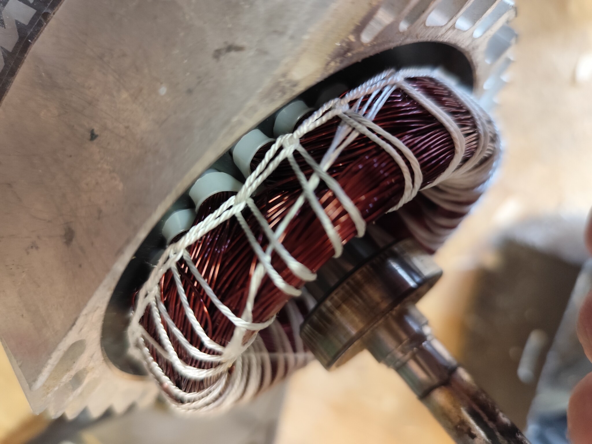

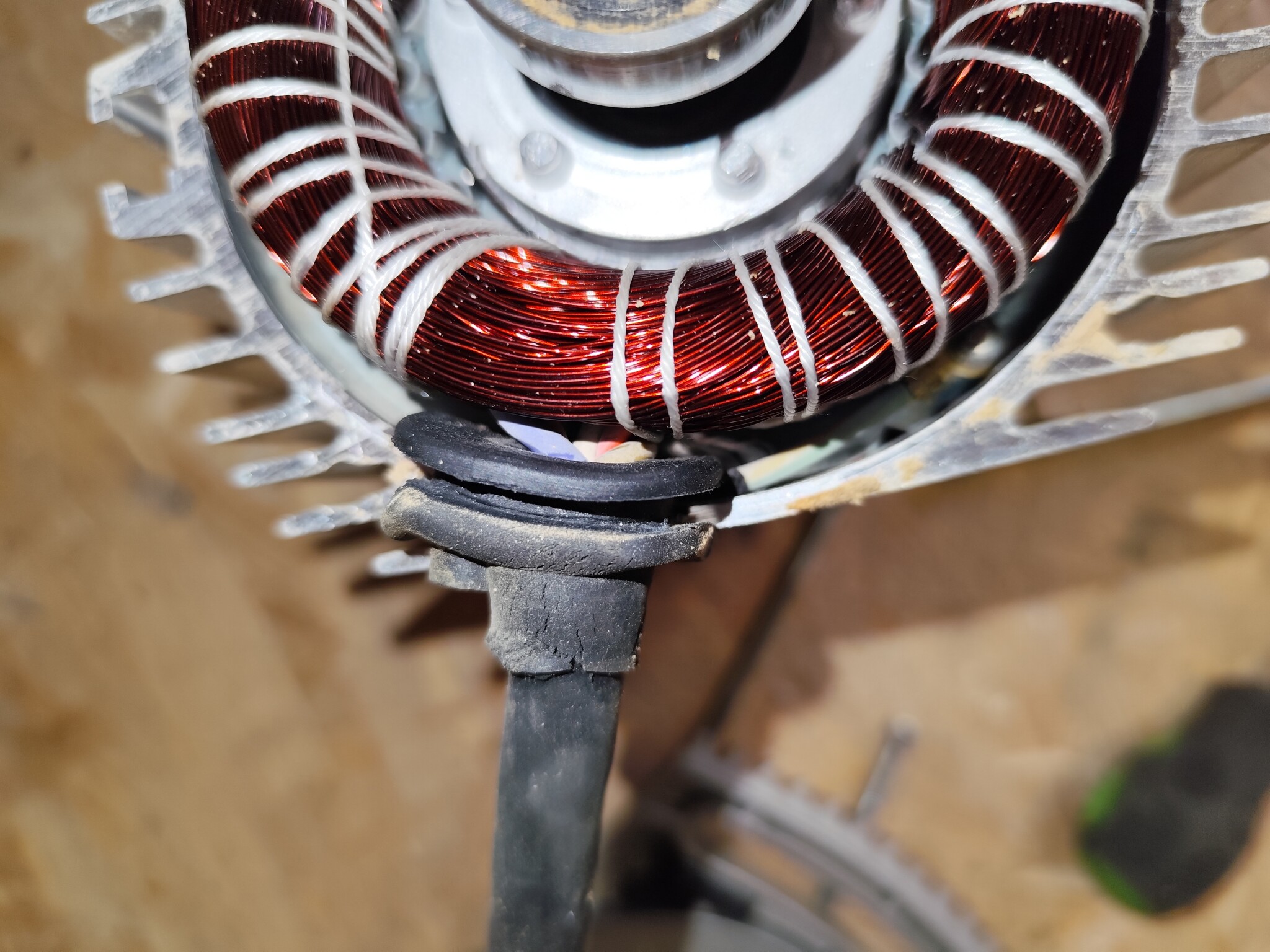

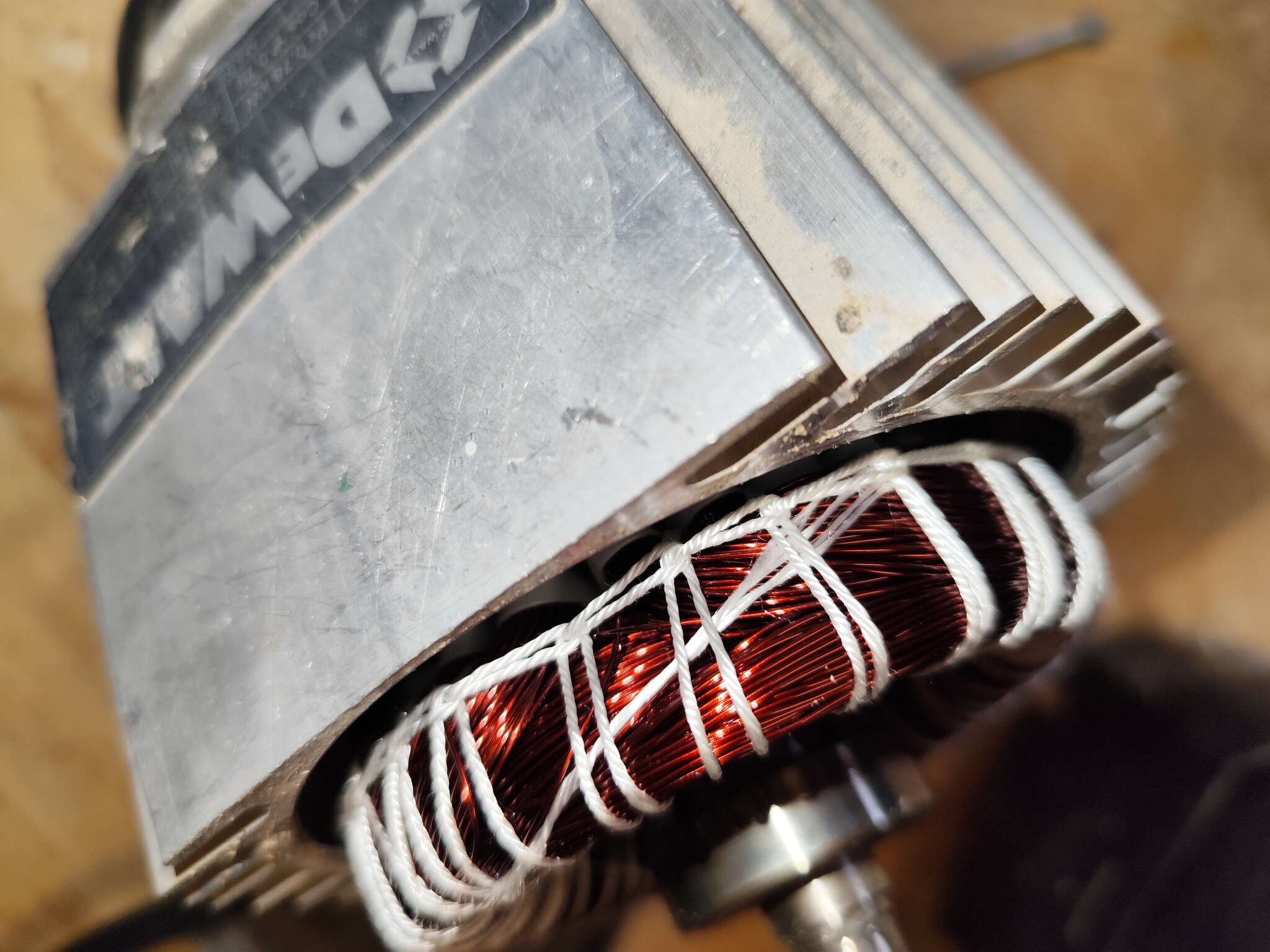

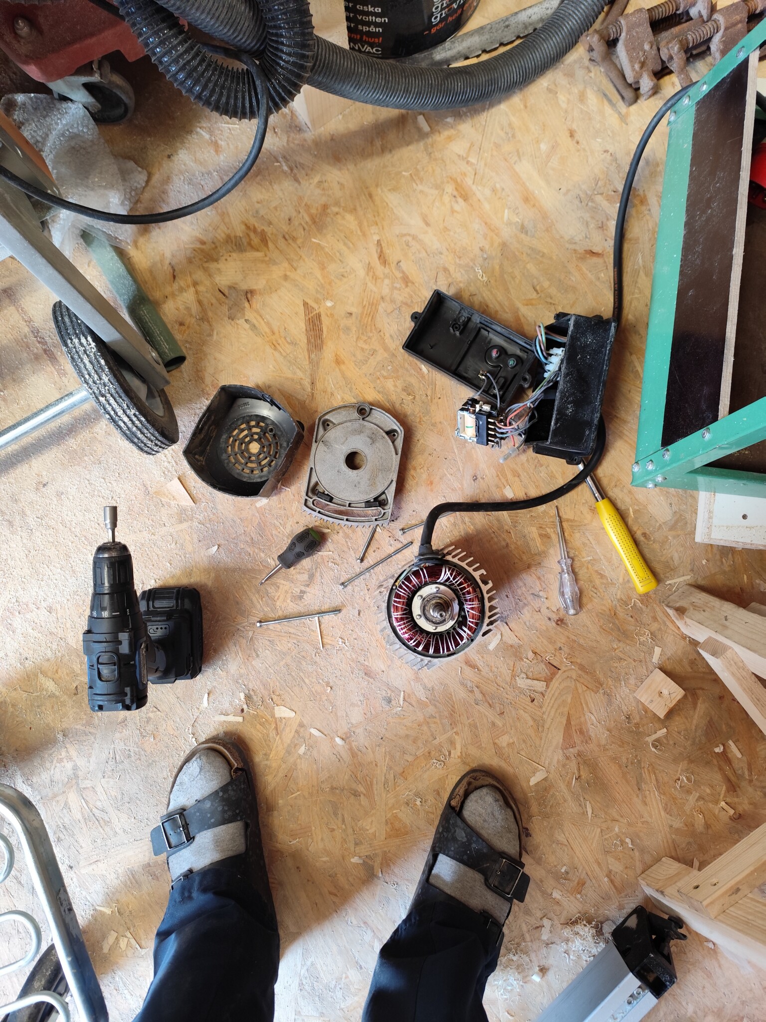

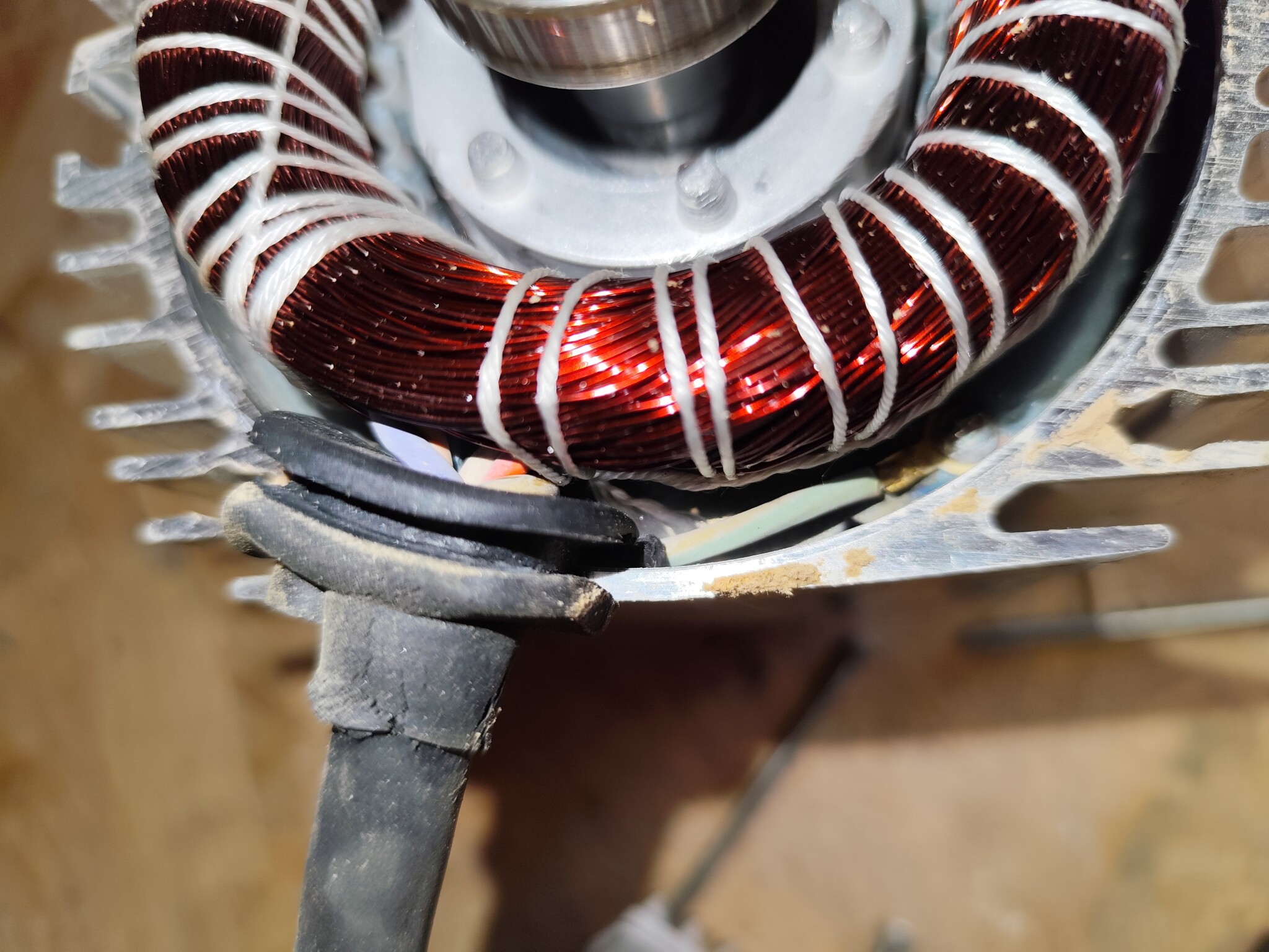

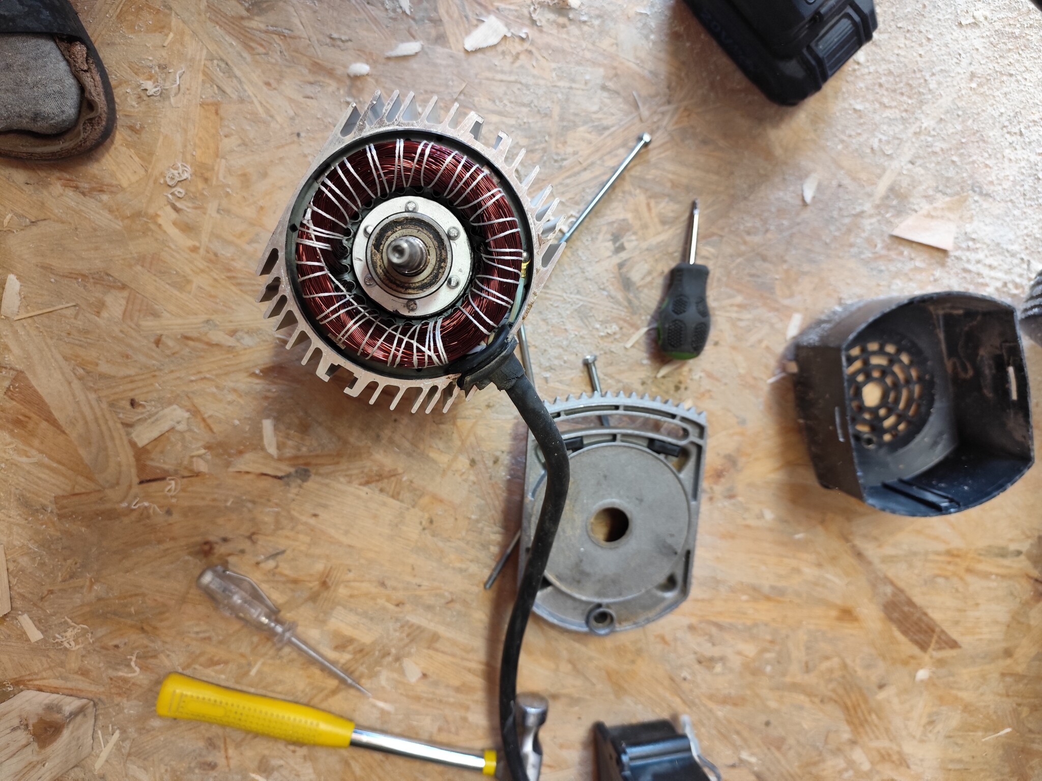

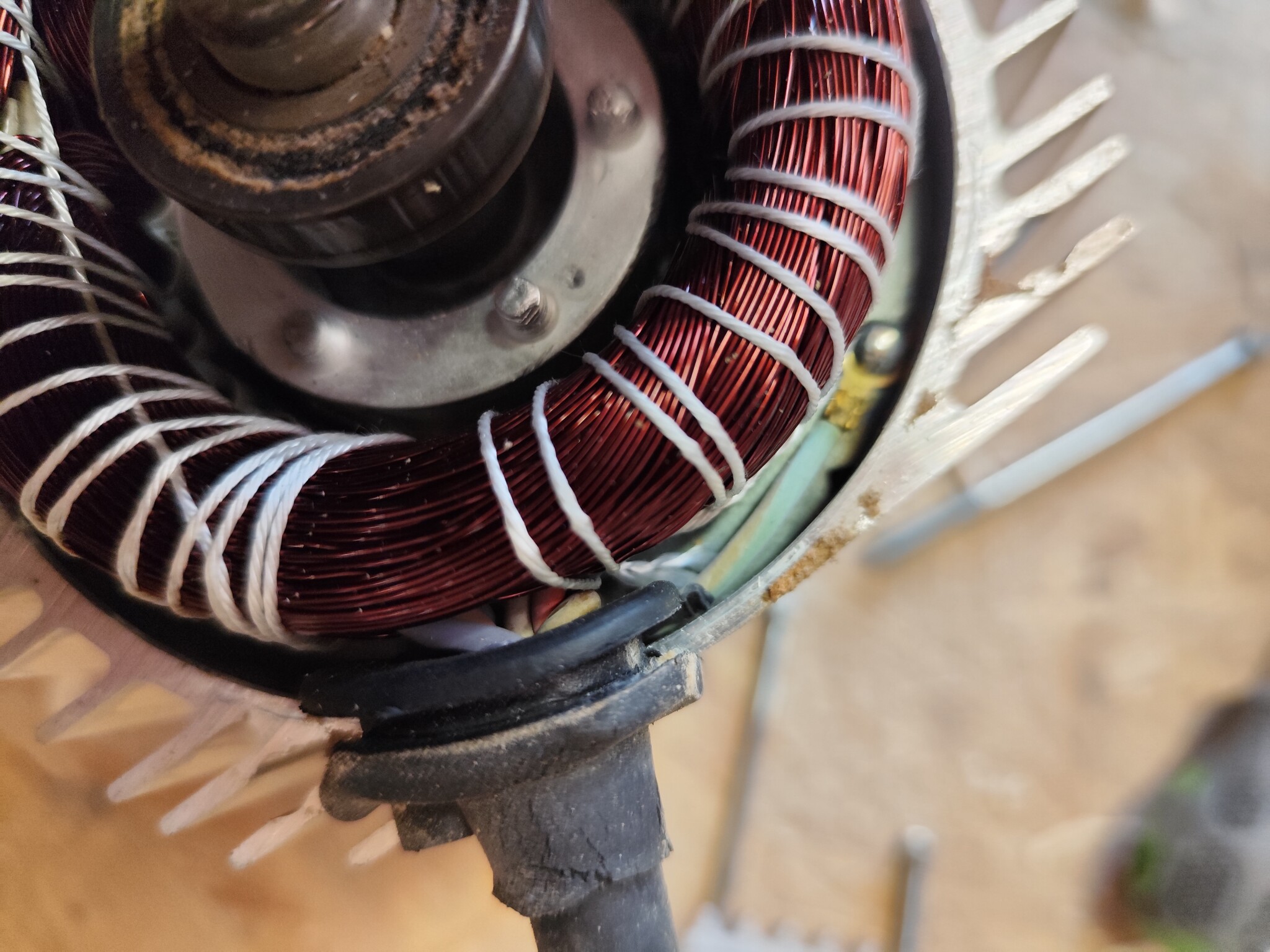

Hej igen,
Det verkar att 7st sladdar kommer till motorn, en är jord och de andra 6st. vet jag inte vad kan de vara. Ser ut så här:
  • Närbild på elektrisk motorstator med kopparlindningar och vit isoleringstråd.
  • Närbild av en elektrisk motor med fokus på koppartrådlindningen och en del av motorhuset.
  • Stator till en motor med kopparlindningar och en svart kabelknippe med sju sladdar.
  • Sju elektriska sladdar anslutna till en motor med röda kopparlindningar och metalldetaljer.
  • Elektrisk motor delvis demonterad som visar sju kablar anslutna, en är grön jordkabel och övriga är okända.
  • Elektrisk motor med synliga kopplingssladdar, delvis isärmonterad, på ett träunderlag med verktyg runtomkring.
  • En person står över en utspridd samling av verktyg och motor delar på ett trägolv.
Ok. Då missförstod jag vad jag såg på dina tidigare bilder. Det finns tre motorlindningar. Varje lindning har två ändar. Därför är det sex trådar. Det finns två sätt som lindningarna kan vara sammankopplade på. Om motorn är Y-kopplad sitter tre av de sex trådarna ihop. De övriga tre går till varsin fas. Om motorn är D-kopplad sitter trådarna två och två på faserna. Om den är Y-kopplad idag kan du koppla om den till D för att köra den på 230V.

På fjärde bilden i inlägg #29 kan man se en kabel komma in i boxen mitt på långsidan. Jag antar att det är den som går till motorn. Det ser ut som att tre av trådarna är ihopkopplade i en kopplingsklämma till höger. Om jag ser rätt den här gången och mitt antagande stämmer så är den Y-kopplad. Och i så fall finns det goda chanser att koppla om till D och komplettera med en startkondensator eller frekvensstyrning.
milos.mitrovic.doca
