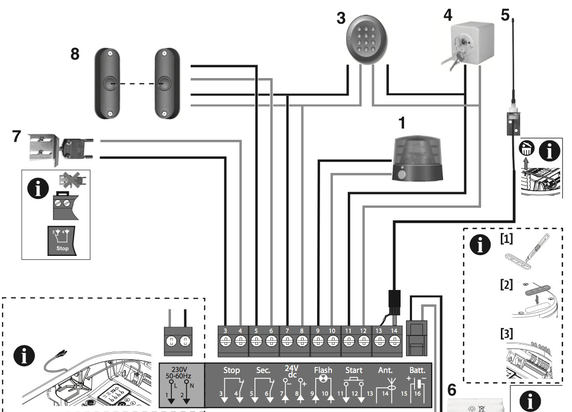

Tänkte köpa en Shelly G3 plus 1 för att styra min garageport, ihop med en Shelly BLU door/window magnetkontakt för lägesindikering.
Nu till min fråga. Har en Somfy Dexxo Optimo portmotor.
Diagram över kopplingsschema för en Somfy Dexxo Optimo portmotor med anslutningar för 230V, knappsats, nyckelbrytare och sensorer.
Kan jag mata Shellyn från plint 7 och 8? Var ska 7 respektive 8 in på Shellyn i så fall? Och vilka plintar på Shellyn ska in på 11 respektive 12? Man vill ju gärna inte koppla fel med risk för att paja något.
Kryllar av trådar om detta, men ingen som i direkt klartext talar om var respektive tråd ska kopplas in. Därför kanske denna tråd slutligen kan bli till hjälp för fler. 😊
Tack!

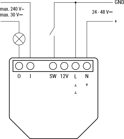

Borde inte vara omöjligt.
Enl. schema så ska 24 V DC kopplas till "L" och "N". +24 Vdc till N minus till "L".
Mottagarens reläutgång har du på plint "1" och "0".

Tack, fungerade perfekt!
