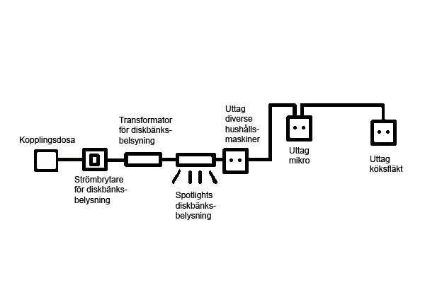

Elkabeln är tänkt att gå utanpå väggen, antagligen i någon form av "el-list" inne i väggskåpen samt under väggskåpen.
Bifogar el-schema över ordningen på kontakter etc. Som det är nu är det alltså endast en kabel, man kanske måste ha flera? Men där är kopplingsordningen i alla fall.
som du har ritat det behöver du ha lyset på för att kunna köra fläkten. Nicky....Jag är ingen elektriker men om jag hade varit du hade jag inte kopplat elen själv...jag vet att du skrev i början att du inte ville höra det...men ! och det är ett stort men ...du har tyvärr för lite kunskaper om el för att koppla ihop detta...jobba över ett par timmar på ditt vanliga arbete istället o gör det du e bra på...som du med all säkerhet kan utan o innan o dessutom med förbundna ögon...o tjäna in de pengar som behövs för att det skall bli rätt o riktigt gjort....Ett exempel min kompis e skitkass på att laga mat...o det vet han...då jobbar han över en 20 minuter en haltimme så kan han äta ute istället !!

Du borde nog separera ljusen från uttagen. Man vet ju aldrig vad som kommer att kopplas in i uttagen och kommer du till en situation där alla uttagen är belastade och ljuset är på så kan det bli rätt varmt i kabeln mellan dosan och strömbrytaren.

ang. strömbrytaren förstår jag att den kan bryta fläkten, men schemat åsyftar följden på sakerna, inte hur det skall kopplas. Rätt kopplat bryter den endast diskbänksljuset.

vad gäller kabelval så är jag inte helt säker (är inte behörig). Utanpåliggande kabel blir snyggast om man väljer EKRK. Men om den delsvis skall gå i en elist (du menar troligen kabelkanal av plast). Så blir jag tveksam. EKRK får inte gå dold den måste ligga öppet. Jag är inte säker på om man får lägga den i en kabelkanal.
Du skall ha kabel med arean 1,5 kvmm. Beroende på exakt hur du sedan skall koppla ihop så kan det vara så att du behöver 4 ledare vid brytaren till transformatorn, övrigt troligen 3 ledare. Rita ett kopplingsschema hur ud tänker dig så kommer det att bli ganska klart hur många ledare du behöver mellan de olika kopplingapunkterna.

En sak som hempulare kan ha svårt att göra ordentligt. Är att du skriver att en av trådarna är gulgrön jord. Hur vet du det?
Den gulgröna skall vara jord om det är korekt gjort i andra änden, men hur vet du det?
Det är farligt att göra antaganden, jag har under mina år av hempulande råkat ut för att jord varit felkopplad ett antal gånger. Den kan vara felaktig så att den är spänningsförande (farligaste felet), men det kan också vara så att den inte är kopplad i andra änden , vilket ger falsk trygghet. Med lite grov statistik vill jag påstå att jord är felkopplat i 3-5% av alla installationer. Det är en oerhört hög siffra för fel i ett säkerhetssystem.
Vad jag vill ha sagt med detta är att man får aldrig förutsätta eller anta något, man måste VETA. Dvs kopplar jag in gulgrön på mitt nyinstallerade uttag så måste JAG VETA att den är inkopplad korrekt i andra änden.
