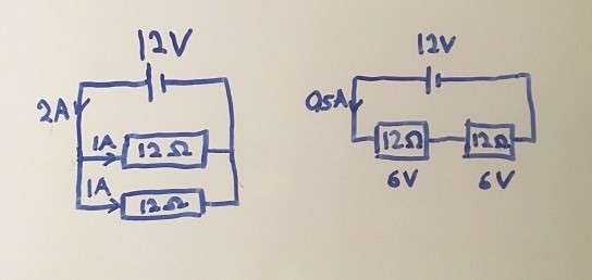

Kaj54 Kaj54 skrev:
Nä, de e väl klart att det blir samma spänning.. Varför skulle det inte bli samma??? Förklara
Handritad schematisk illustration av elektriska kretsar med serie- och parallellkopplade batterier och deras spänningar.
Mekplatsen och 5 till
Jag är inte elektriker, men har många års studier av elektronik bakom mig. Har mycket bra koll på vad en seriekoppling och en parallellkopping är för något. Kan ändå inte förstå exakt vad du menar när du snackar om seriekopplade centraler.
Även det där att du kopplar en central som en jordfelsbrytare är fullständigt obegripligt.
Jag tycker mig se flera smarta och kunniga personer i tråden som också har svårt att förstå vad du menar. Det kan kanske vara dags att överväga att förklara dina kopplingar på ett annat sätt?

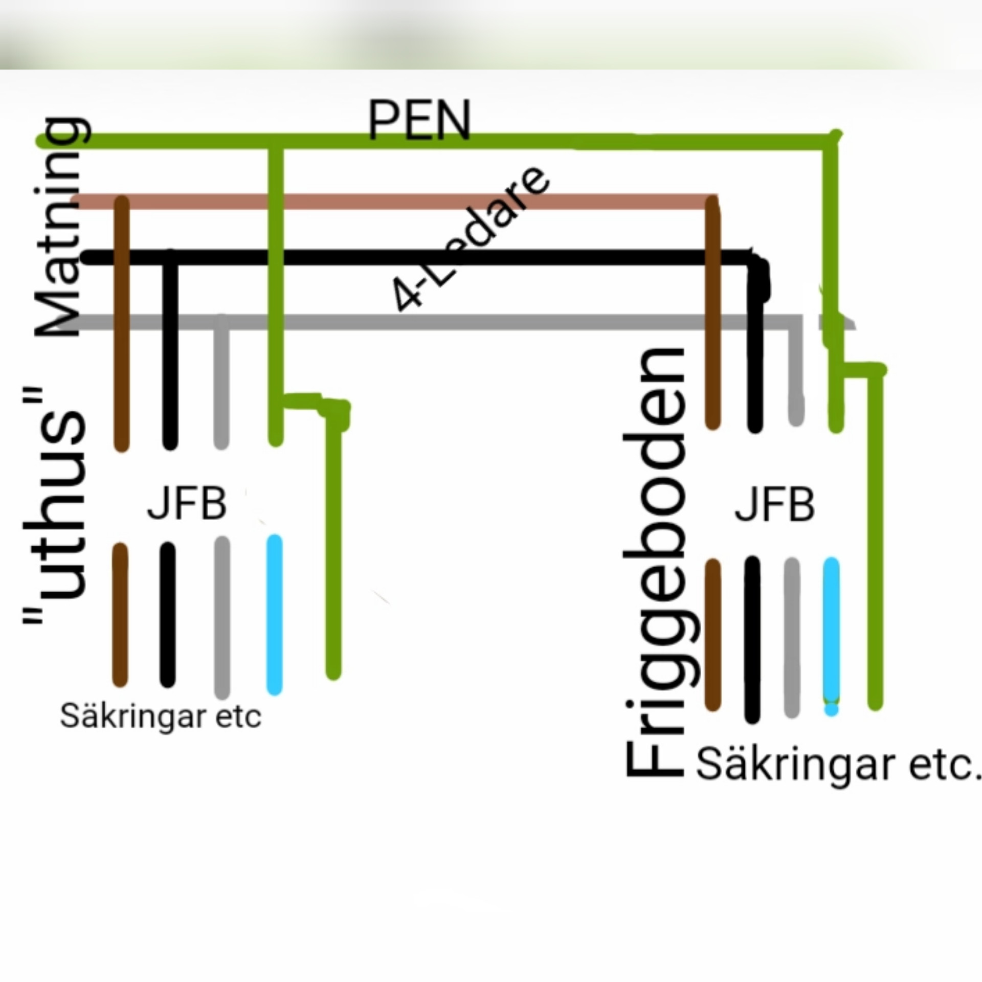

Kaj54 Kaj54 skrev:
Har inte kollat ledarna närmare.. Kopplingen är av en professionell elektriker..
Men seriöst, det där är en brandfara, ser ut som en tjuvkoppling från Thailand.
Så här bör det se ut, eller hur?
Schematisk bild av elinstallationer för "uthus" och "friggeboden" med ledningar och säkringar.
Sådär ska det inte se ut med PEN ledaren.
Har du PEN ska den först kopplas på jordskenan sen ska du ta ut en "Neutralledaren" från samma jordskena som ska kopplas in på JFB, Ut fråm JFB går neutralledaren in på Nollskenan.

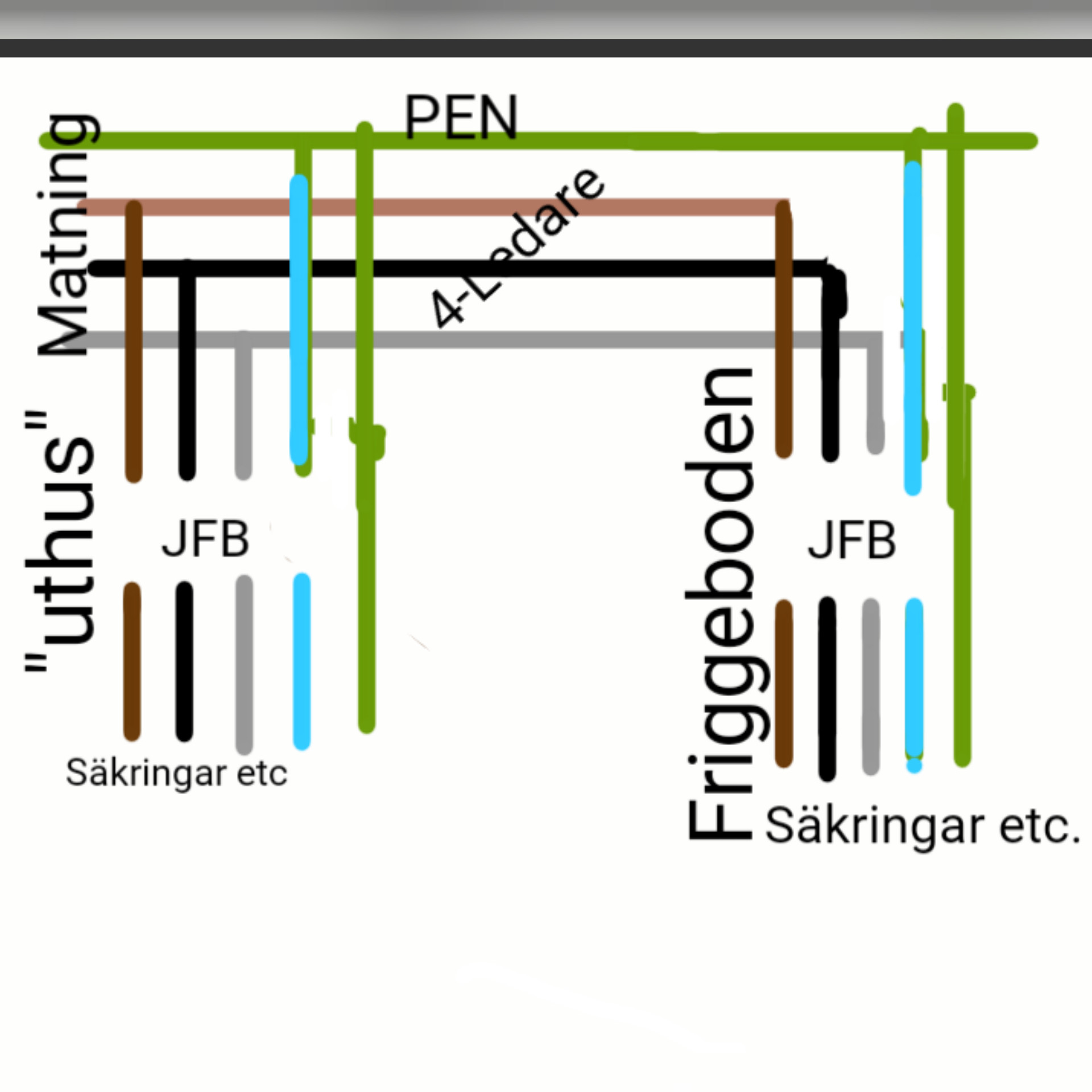

Elektrisk schema över anslutning mellan uthus och friggebod med markerad 4-ledarkabel.
4-ledare är då kabeln mellan uthus och friggeboden
Typ. Eventuellt behövs en säkring i matande ände av kabeln till boden beroende på kabeldimension och storlek på huvudsäkringarna. PEN-ledaren i kabeln måste vara minst 10 kvadrat om det är en någorlunda ny installation.
