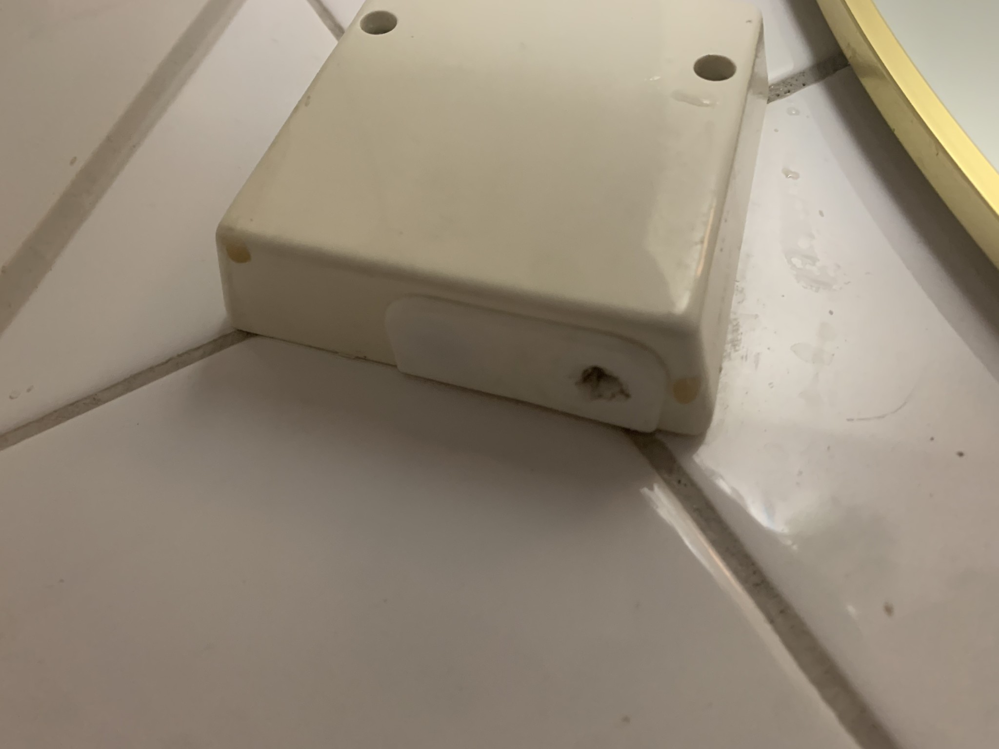

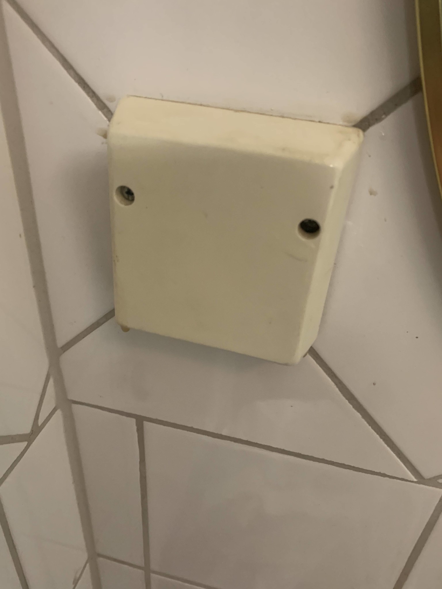

Det finns tyvärr ingenting som du får göra själv. Lämpligen klipper man av stickproppen till TM och ansluter den fast i dosan. Man får inte göra det själv då det innefattar lite kontroller som är bra att få gjorda. Man kan även se över möjligheten att placera ett uttag där istället. Det är en större operation.
Misstänkte det. Tack för svaret!
Jag hade liknande i min förra lgh och tog dit en elektriker, passade också på att installera en jordfelsbrytare. Om du inte har en jordfelsbrytare skulle jag starkt rekommendera det, speciellt när du installerar en tvättmaskin i ett badrum.
Det kostade iaf.
Serbicebil 800 kr
Arbetstid 1100 kr (2 timmar)
Material 348 kr (exkl. Jordfelsbrytare)
Totalt 2248 kr
Moms 562 kr
Totalt inkl. Moms 2810 kr
Sen köpte jag Jordfelsbrytaren själv, kostar runt 500-600 kr.
