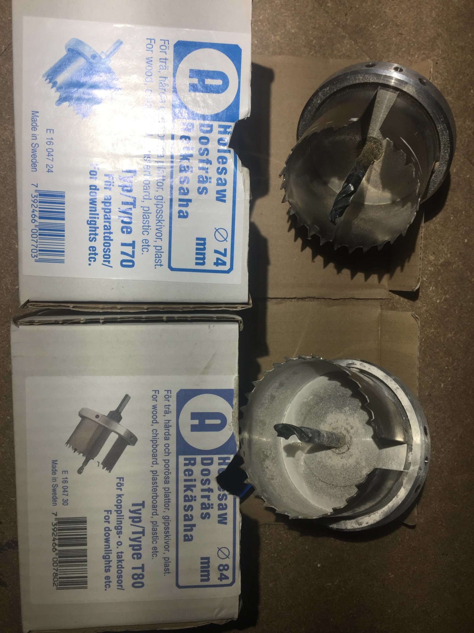

Oliwer #1 Medlem · 4 inlägg 13 okt 2018 17:50 Oliwer Medlem 4 inlägg 13 okt 2018 17:50 #1 Hur stor diameter har en Apparatdosa och en kopplingsdosa
Demmpa #2 Husägare · Kalmar · 26 067 inlägg 13 okt 2018 19:25 Demmpa Husägare Kalmar 26 067 inlägg 13 okt 2018 19:25 #2 Apparatdosor är 71-74mm, använd T70-dosfräs. Takdosa, kopplingsdosa är 81-84mm, använd T80-dosfräs. Inloggade ser högupplösta bilder Logga in Skapa konto Gratis och tar endast 30 sekunder
