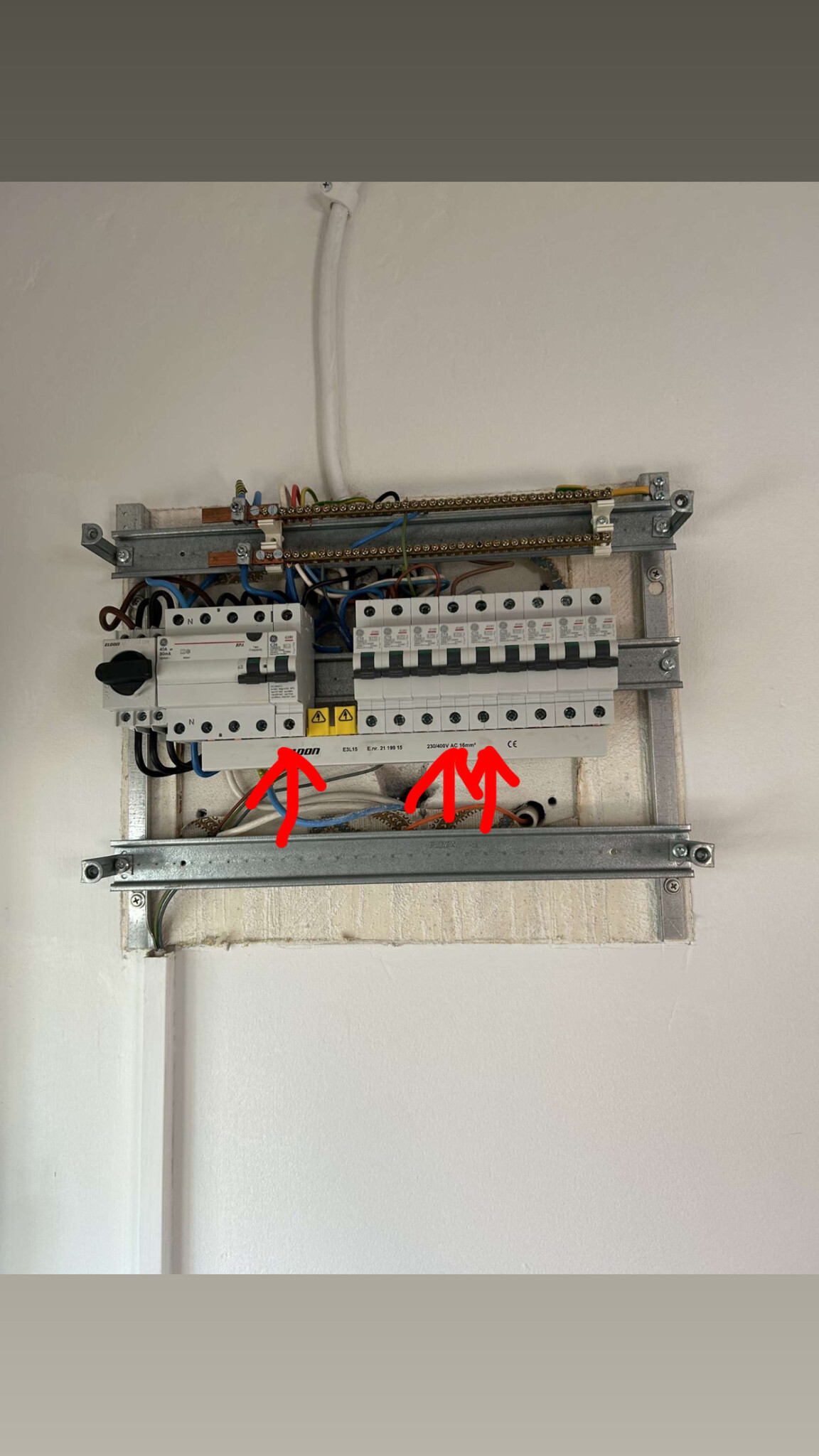

Hej. Frågan lyder såhär . En lägenhet som har En fas.
Från centralen går de ut en 5 ledare som är 2,5 kvadrat till en dosa. L2 går till ugn. L3 går till Häll och L1 går till fläkt och diskmaskin. Alltså matas ugn häll och diskmaskin samt fläkt respektive på dessa tre faser. Men kablarna som går vidare från denna dosan till fläkt och diskmaskin har en 1,5 kvadrat är detta okej ? Och funkar detta ?
Tillexempel L1 brun från fläkt ihop kopplat med L1 från matning (kopplingsdosa) som har 2,5 i kvadrat.

Vilken säkring är det på gruppen?
Hej. Ugn som är kopplad alltså då på L2 går på 20 A Resterande går på 10 A
Så alltså L1 och L2 som matar annat går på 10A

Vilken säkring är gruppen avsäkrad med i centralen?

Första Pil från vänster sida, säkrar av Ugn. 2 pilen säkrar av fläkt och diskmaskinen. Och sista pilen säkrar av Häll
  • Elcentral med tre markerade huvudbrytare, från vänster säkrar av ugn, fläkt, diskmaskin och häll, framhävd med röda pilar.
  • Bild på en elcentral med tre strömbrytare. Första till vänster säkrar ugn, mitten fläkt och diskmaskin, sista häll.

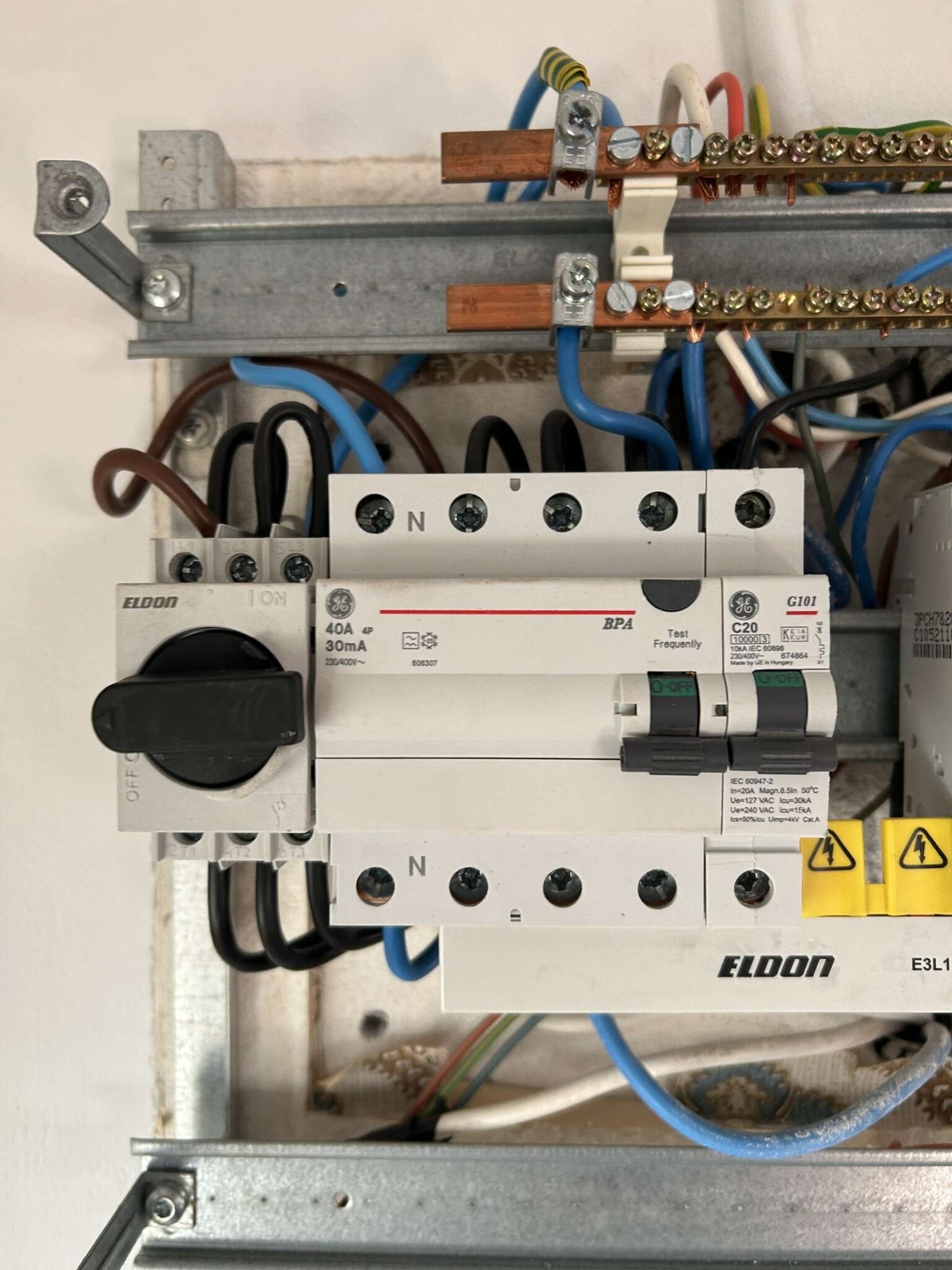

Nej. Inget av detta funkar. Först och främst har du inte trefas i lägenheten, vilket du själv säger, så du har inga L2 och L3. Du har en fas och en potentiellt svårt överbelastad nolledare som får ta 30 A i värsta fall. Därutöver går man inte vidare från en spisgrupp på det sätt som verkar vara gjort här. Vem har ens kopplat detta spektakel?
Ta omedelbart in en elektriker, detta är en brandfara!

Du bör nog ta dit en elektriker tyvärr.
Att avsäkra 2.5mm2 med 20 A är fel,
att även dela upp en 5 ledare på 3 olika 1 fas säkringar som inte ens sitter tillsammans är även det inte särkilt lysande…

Det finns inte trefas in, alltså är detta ett grovt fel redan där. Förutom säkringarna.
Är du 100% säker på att det är 1 fas in.
I så fall har dom sytt både HB och JFB och ja som någon annan skrev hur fan mår nollan i femledaren..
Det räcker väl med HB?
Ja det ser ut som det enbart är ovansidan på HB som är sydd.
Har varit med om att man trådat
L1 ut-L2 in sen L2 ut - L3 in och så vidare
på både HB och JFB när man envisats med att stoppa in 3 fasgrejer i en 1 fas central.
