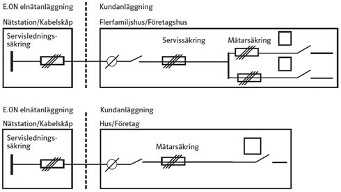

@elmont jag får faktiskt ge @Slugge rätt i det här fallet, https://www.eon.se/partners/installatoer/fragor-och-svar/oevriga-fragor-och-svar.html
Men jag misstänker att många, däribland jag själv, kallar servisledningssäkringen för servissäkring men det är fel.
Bild från ovan länk
Bild från ovan länk

När man fyller i en för/färdiganmälan fyller man i en "ruta" där man ska ange servissäkring, här är vattenfalls blankett. Även EON efterfrågar önskad SERVISSÄKRING i sin "Instruktion till för o färdiganmälan. instruktioner till föranmälan EON

Ja, och vad fyller du i där då? Servissäkringen som du kan se eller servisledningssäkringen som du rimligen inte kan ha någon kännedom om då dessa är nätägarens?E elmont skrev:
Mycket vanligt med servislådor i äldre anläggningar, idag utgör mätarsäkringen servissäkring ifall det är en anläggning med bara en mätare.E elmont skrev:
Eon följer Svensk standard, det gör nog alla nätägare,i vissa fall tillämpar man dokumenterade avsteg från standarden så på det viset kan man säga att de även har en egen standard men den utgör en ytterst liten del.O Steamboy skrev:

Se förstasidan, punkt 6, https://www.telge.se/globalassets/el/dokument/tillampningsanvisningar_forochfardiganmalan2011.pdf ”I anläggningar med endast ett mätsystem per servis får servissäkring samtidigt utgöra mätarsäkring om den är placerad omedelbart före mätsystemet”
@elmont jag får inte din länk att fungera, är det denna du länkade till, se sida 4, hjälptexten under ”servissäkring”,
http://www2.eon.se/upload/eon-se-2-0/dokument/extranet/installator/foranmalanWEBB_v2.pdf
Jag fyller i vilken servissäkring jag önskar (och som jag inte kan se och som är nätägarens). Och jag kan hålla med om att servissäkringen i VISSA äldre anläggningar kan utgöra mätarsäkring men så har man som sagt inte gjort på över 50 år Så man kan väl säga att i dag är det inte det normala.

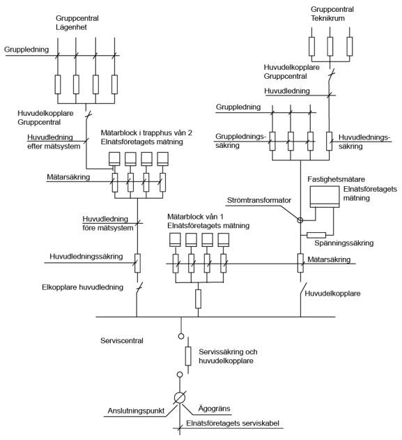

Är det inte bara lite slarv med begreppen som orsakar debatten här? Precis som när vi säger huvudsäkring men egentligen menar mätarsäkring så säger vi servissäkring när vi menar servisledningssäkring. Vem orkar uttala det senare?
Infogar en bild nedan som komplement till Demmpa's bild. Så kan det se ut, dvs separata mätarsäkringar och servissäkringar. Under (utanför) bild ska det stå servisledningssäkring. Och gränsen för ägarskap går vid anslutningspunkten.
I enfamiljsbostäder är bilden kraftigt förenklad. Där sitter anslutningspunkten vanligen i mätarskåpet och säkringarna före mätare agera både mätarsäkring och servissäkring. Därav att många tror att nätägare äger allt före mätaren. Men det kan som sagt finnas en servislåda tidigare inom fastigheten som fördelar ström till flera abonnenter. Hur många inser att det är en "vanlig" huvudledning som utgår därifrån till mätarna?

Ok, då har det nog blivit fel, du kan inte bestämma storleken på nätägarens säkringar, det som skulle fyllas i var kundens önskade säkringsstorlek.E elmont skrev:
Stämmer Bo, ganska vanligt att elinstallatörer med många år i yrket fortfarande tror/hoppas att allt fram till mätaren är nätägarens.Bo.Siltberg skrev:

Lite därför jag försökte mig på att korrigera Hempularen, är ju ändå rätt bra att folk vet hur långt deras ansvarsområde sträcker sig.
En anledning är säkerligen att all omätt ström är bakom plombering, detta har en del installatörer tolkat som att endast nätägaren får bryta dessa.
Rita gärna in servisledningssäkringen i din bild med. ☺

Bilden kommer från SS 437 01 02 som bl.a handlar om anslutning av lågspänningsanläggningar så allt utanför bild är orelevant, det tillhör nätägaren
