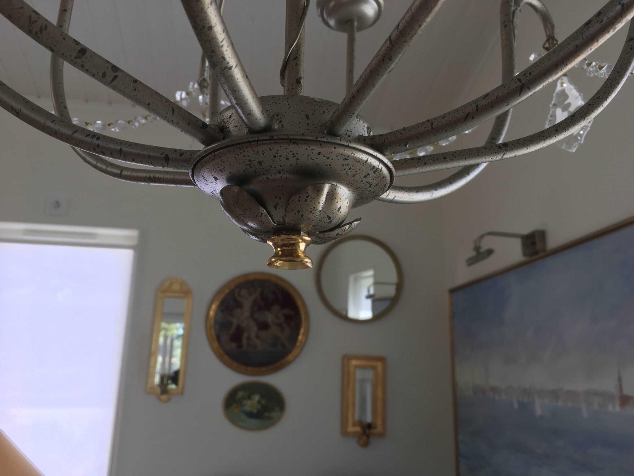

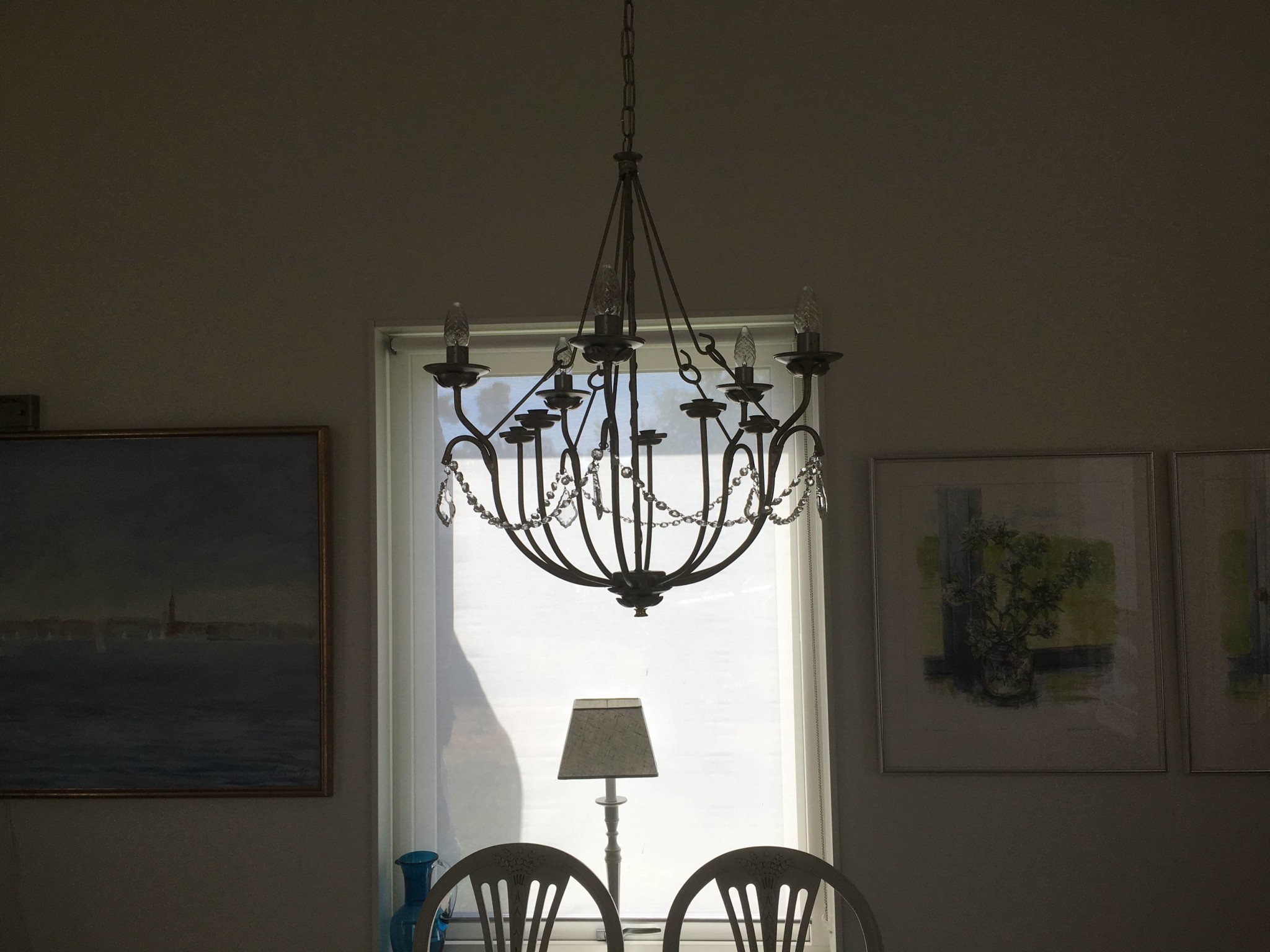

Mysteriet är löst, efter gjorda mätningar utan att förstå felet, så upptäckte elektrikern att man kunde skruva bort en tidigare oupptäckt "bottenplatta" på lampan och där upptäckte vi att en av sladdarna legat i kläm så att den var lite skavd. Elektrikern lindade eltejp runt det skavda. Skall nu vara OK och lampan fungerar utan att jordfelsbrytaren löser ut. Kabeln måste ha legat i kläm sedan tillverkningen av takkronan, d v s felet fanns redan vid inköp.
Anledningen till att inte jordfelsbrytaren löste ut i vårt gamla hus, trodde elektrikern berodde på att
takuttaget där inte var jordat. Bild på insidan av en ljuskrona där en klämd kabel upptäckts och lagats med eltejp.
Är så glad att felet upptäcktes och kunde fixas. Hade varit tråkigt att inte ha kunnat använda ljuskronan. Elektrikern passade även på att byta ut en dimmer i utbyggnaden det varit knas med.
Takkrona med armatur och kristaller, fullt fungerande efter reparation av klämd och skavad sladd.

Beroende på hur fas och nolla vara kopplade i uttaget i gamla bostaden så kan ni alltså där ha haft en strömförande lampa i taket, ganska länge, utan att märka något. Men det är så det är meningen med rum som enbart har gamla uttag, man ska kunna ta i strömförande saker utan att få ström sig för det ska inte finnas något i rummet som har kontakt med jord som skulle kunna orsaka en sluten krets. Det ska vara helt ofarligt.
Men om man vetat om att lampan var strömförande, hur många skulle våga ta i den ;) Detta bara som en allmän input till de som undrar vad som är bäst, behålla de ojordade uttagen ett skyddsjorda dem.
