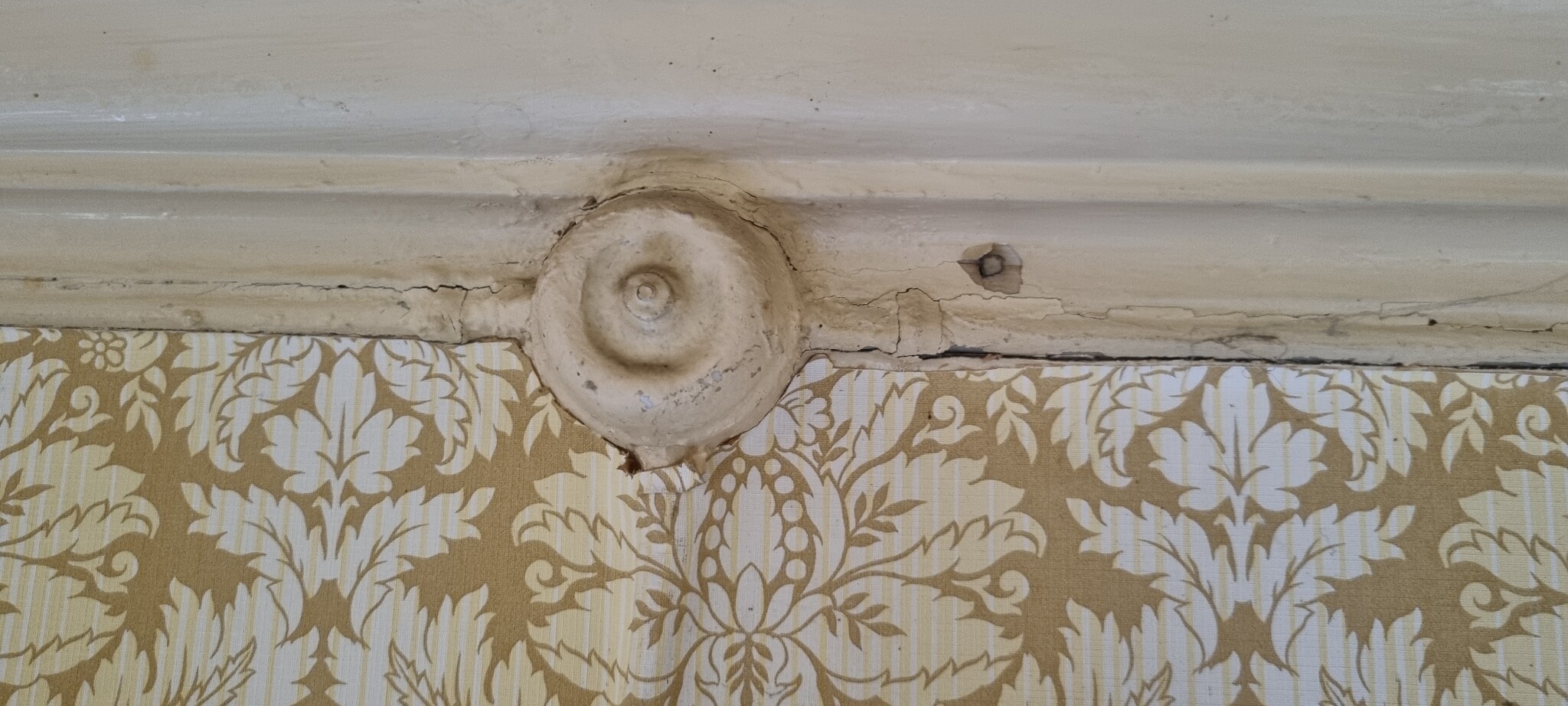

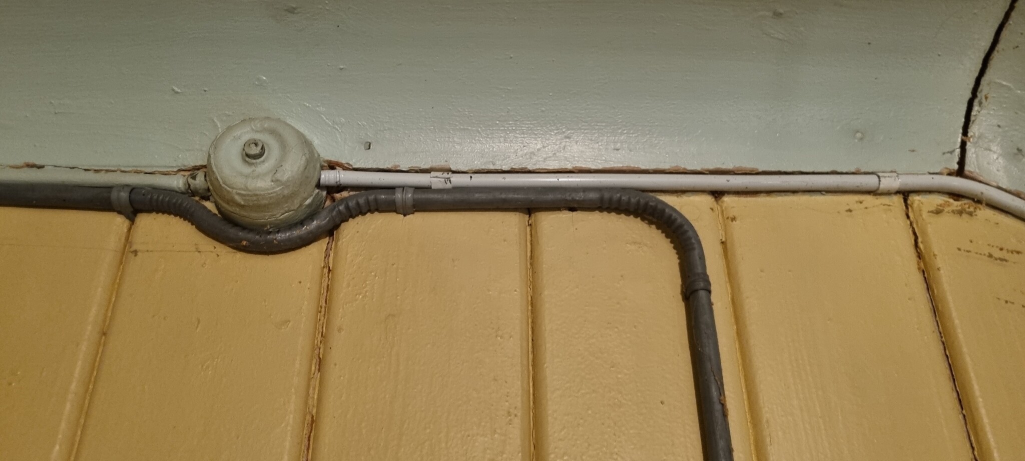

Jag har en gammal gård där de flesta eldragningar i huset gissningsvis är från 30-talet.
Ledningarna är dragna i metallrör mellan dosor av bakelit (antar jag).
Jag har flera funderingar kring detta:
- Har systemet någon beteckning man kan referera till?
- Vad är metallrören gjorda av?
- Hur är ledarna i rören vanligtvis isolerade?
- Kan man säga något om åldersbeständigheten?
- Finns det någon möjlighet att göra nya dragninga som matchar de gamla?

Det vi ser på bilderna är inga rör utan det är blykulokabel som är bockade med kulotång.

Tyvärr finns inget alternativ (så vitt jag vet) som ser ut som originalkulo. Det var lite ledsamt att plocka ner de omsorgsfullt bockade ledningarna med metallhölje och ersätta med modern vit EKRK. Isolationsmätning visar dock att papper inte är optimal isolering. Kulodosor av bakelit läcker också en del. Normalt inom värde för godkänt. Det finns nytillverkade kulodosor av porslin (ifö) men de kostar.

Och vad gäller åldersbeständigheten så är svaret om man skall sammanfatta: De är slut.
Det finns anledning att se mycket skeptiskt på den typen av installation. Man måste något/några decennier senare för att få beständiga material. Naturgummi och papper håller inte i längden. Det kan räcka med att smälla en dörr för hårt för att isoleringen skall ge sig.
