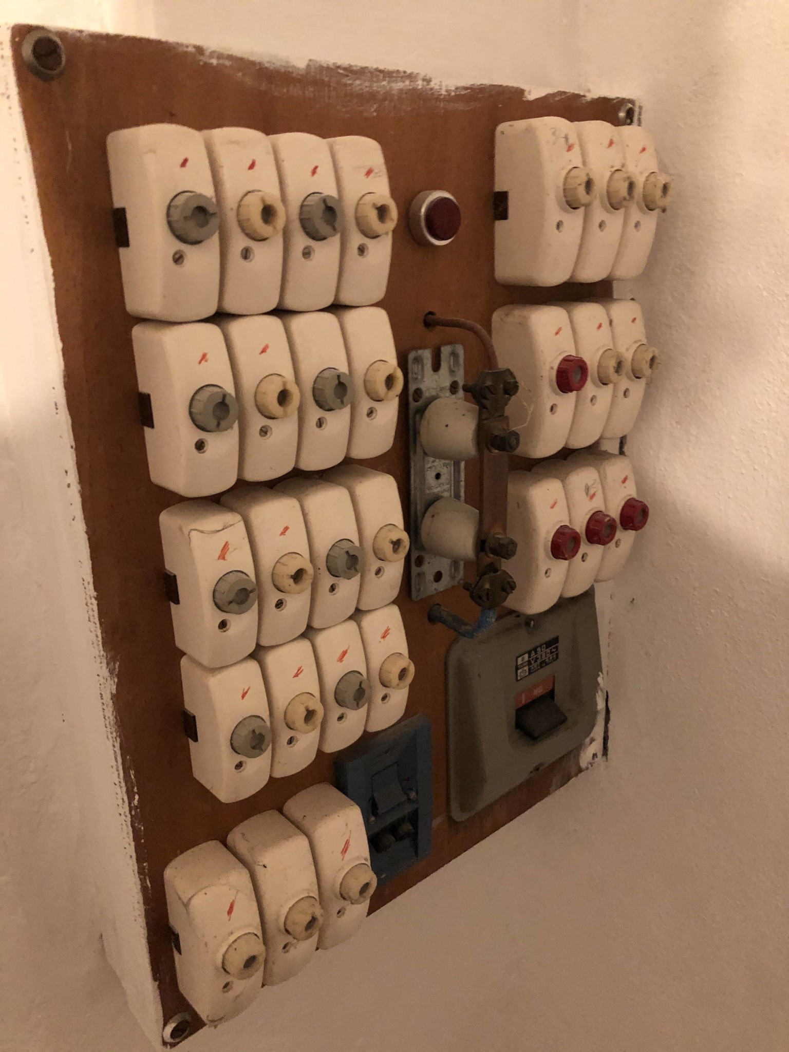

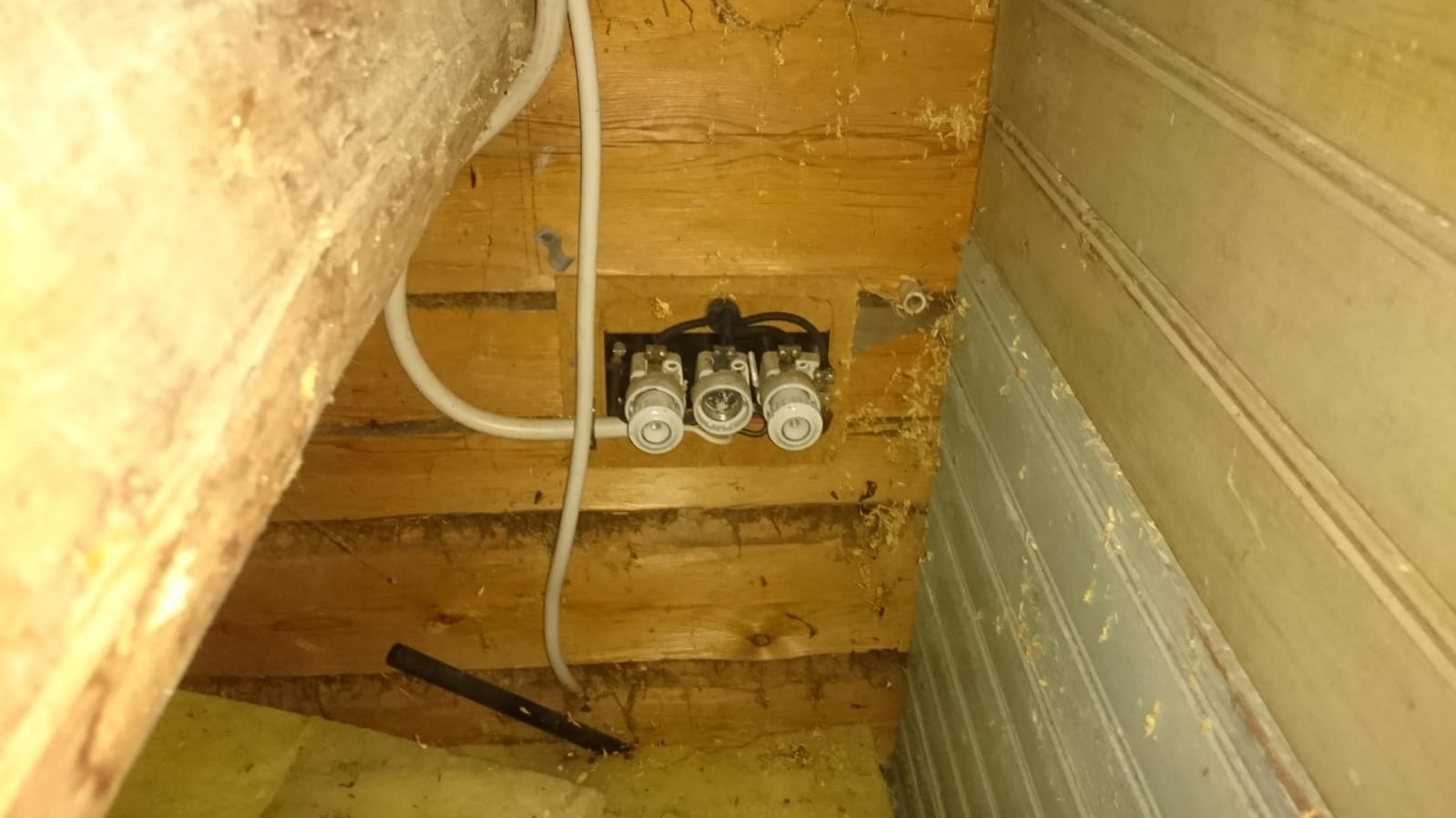

Tappade en fas i kåken förra helgen. Efter en del felsökning hittade jag den här uppe på vinden bland sågspån och damm. Satt visst en liten central där med 25A proppar sen det gick in luftledningar.

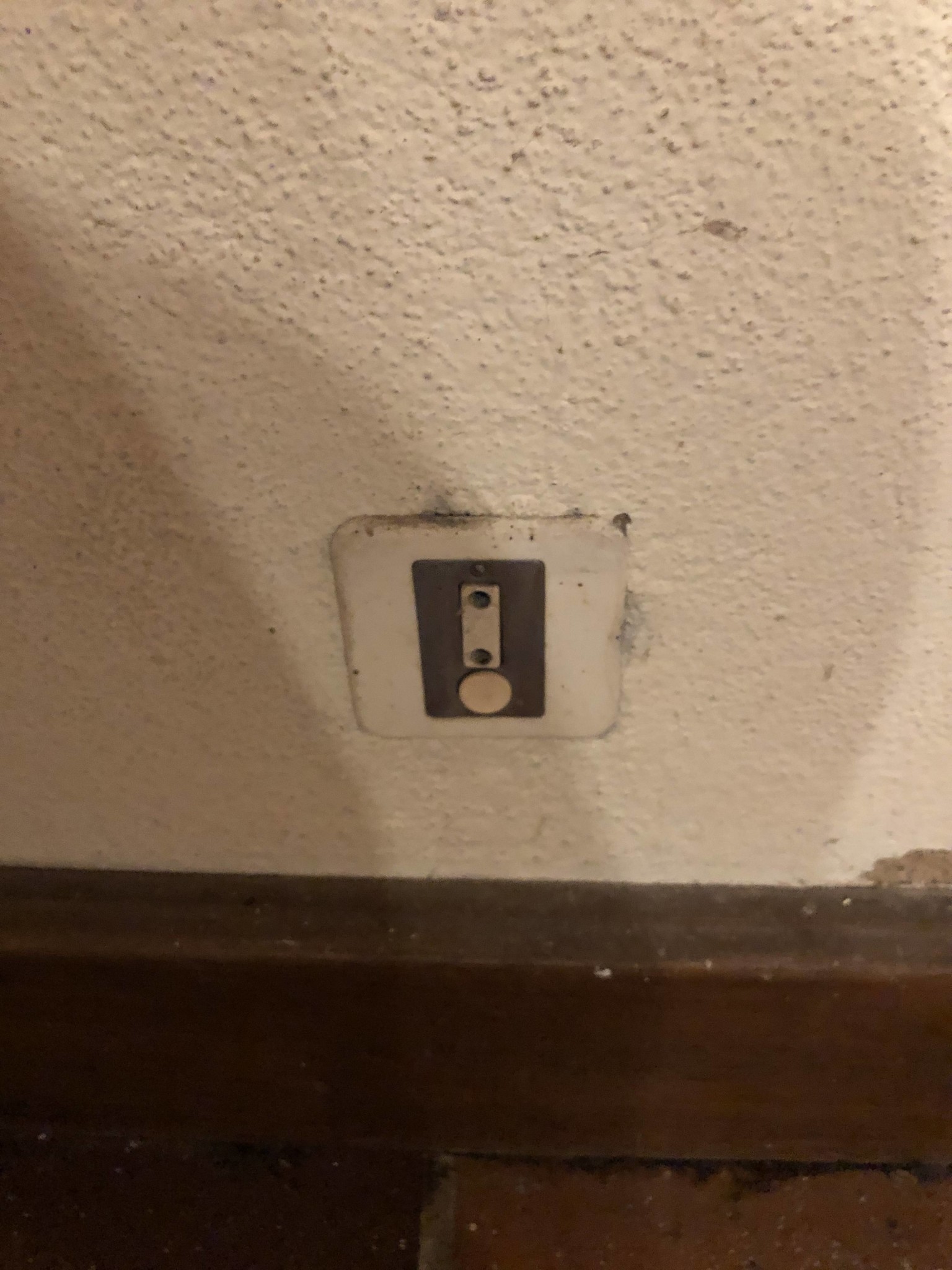

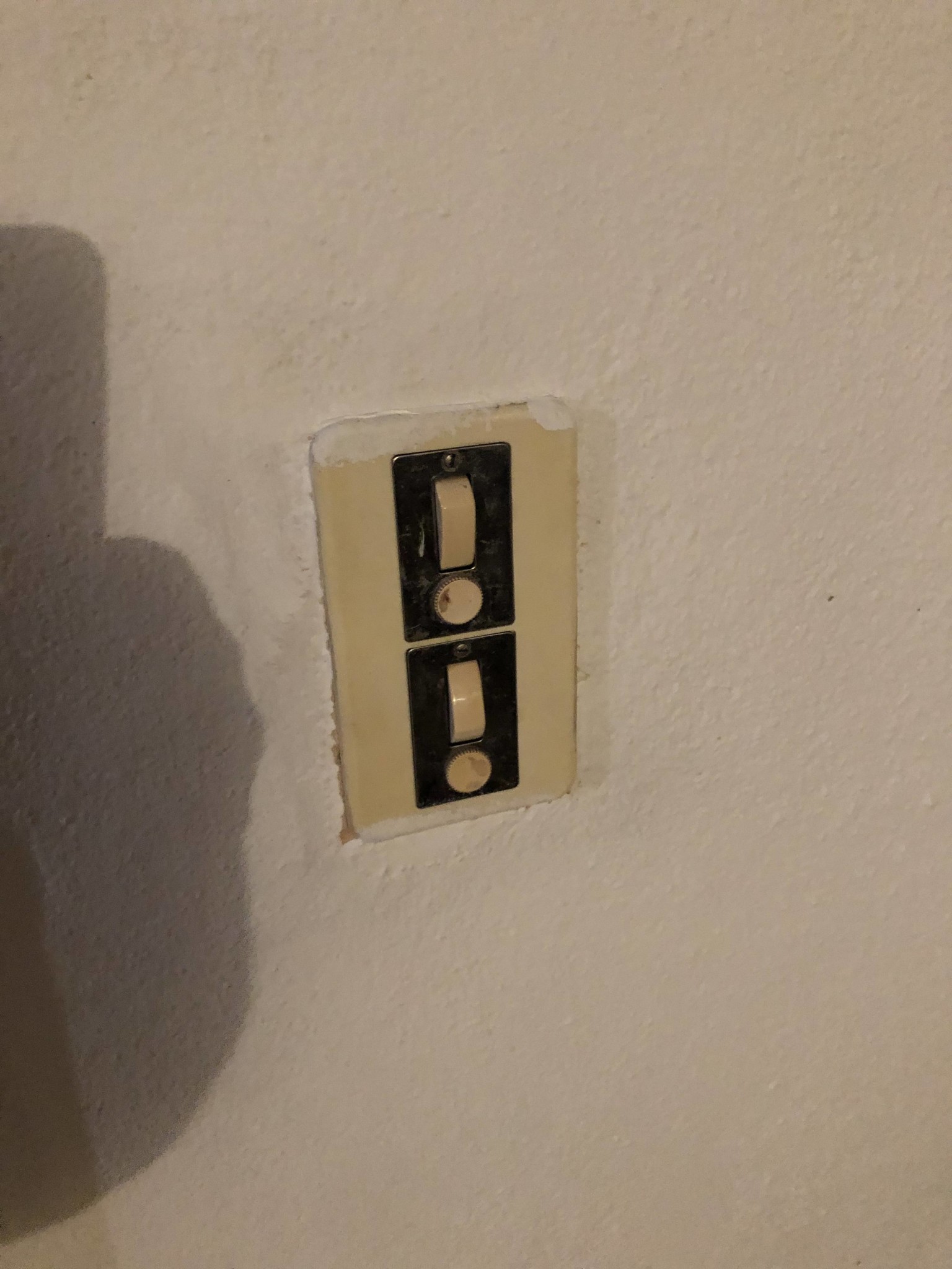

så här är det oss mig inget är jordat uttagen och brytarna har säkringar i sig har aldrig sett det för

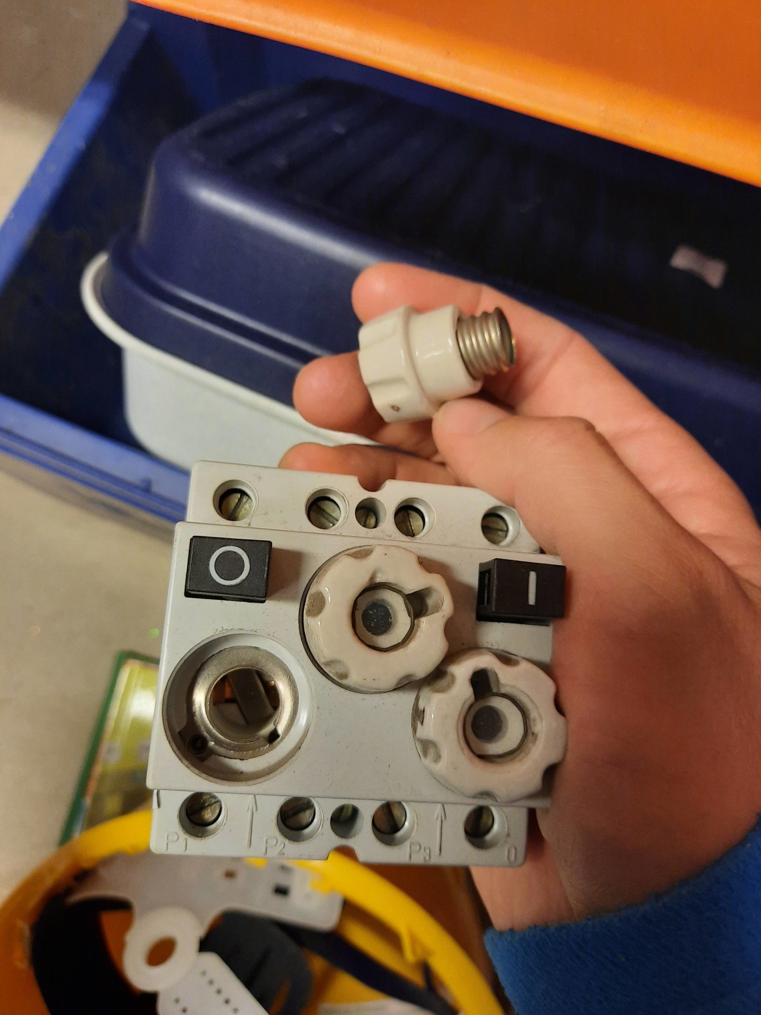

Ser ut att vara ännu mindre än 6A dia som ska i de där ?

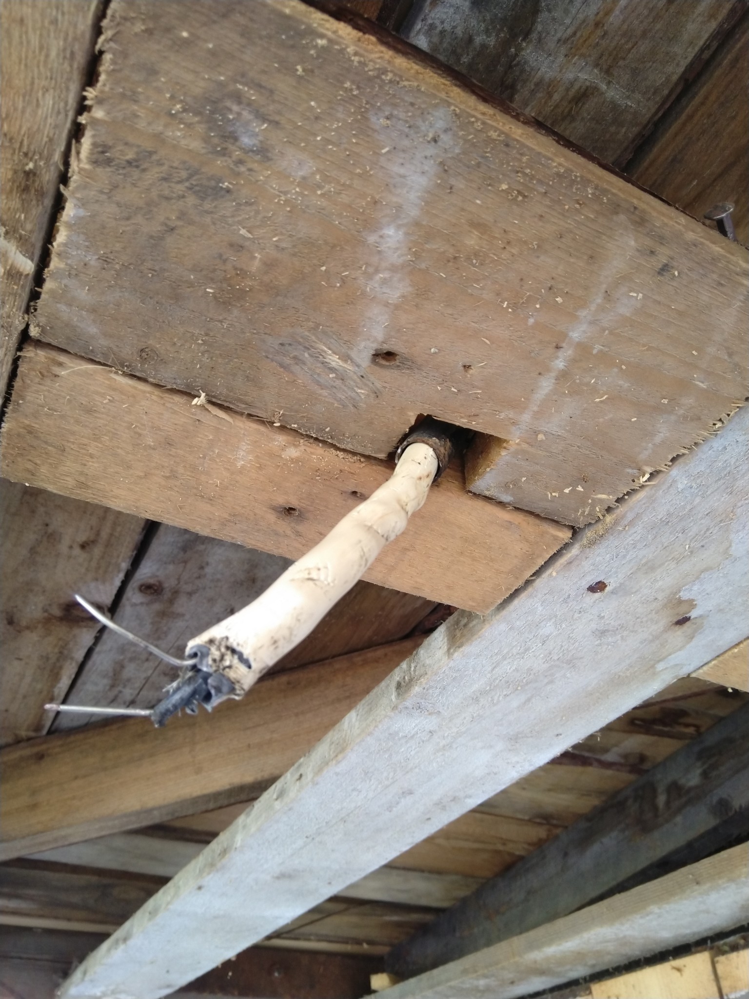

Arkeologer borde väl kunna svara på frågor om forna civilisationer? Så ställer frågan här
Hur i h-lvete bar man sig åt för att dra kabel såhär? Det är alltså en kulovariant dragen i ett pansarrör, där kulon har typ en millimeter mindre diameter än röret. För att få ut den fick jag hänga min kroppsvikt (~75kg) och studsa ner den. Så.. hur bar man sig åt för att få in den?!
Ser ut att vara till en ytterlampa, säkert en ganska kort bit. Och det är inte en kulo....
Det ser ut att vara en blymantlad utomhus kabel...EDKL...
Talk, dragfjäder och medhjälpare så fick de säkerligen i den i röret....
Då ska du se hur det är att få ut färdigdragen fk i flexslang som är bristfälligt klammad med konstig böjar...
