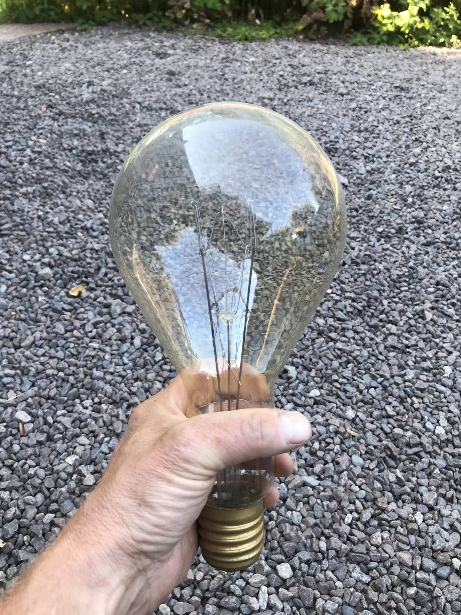

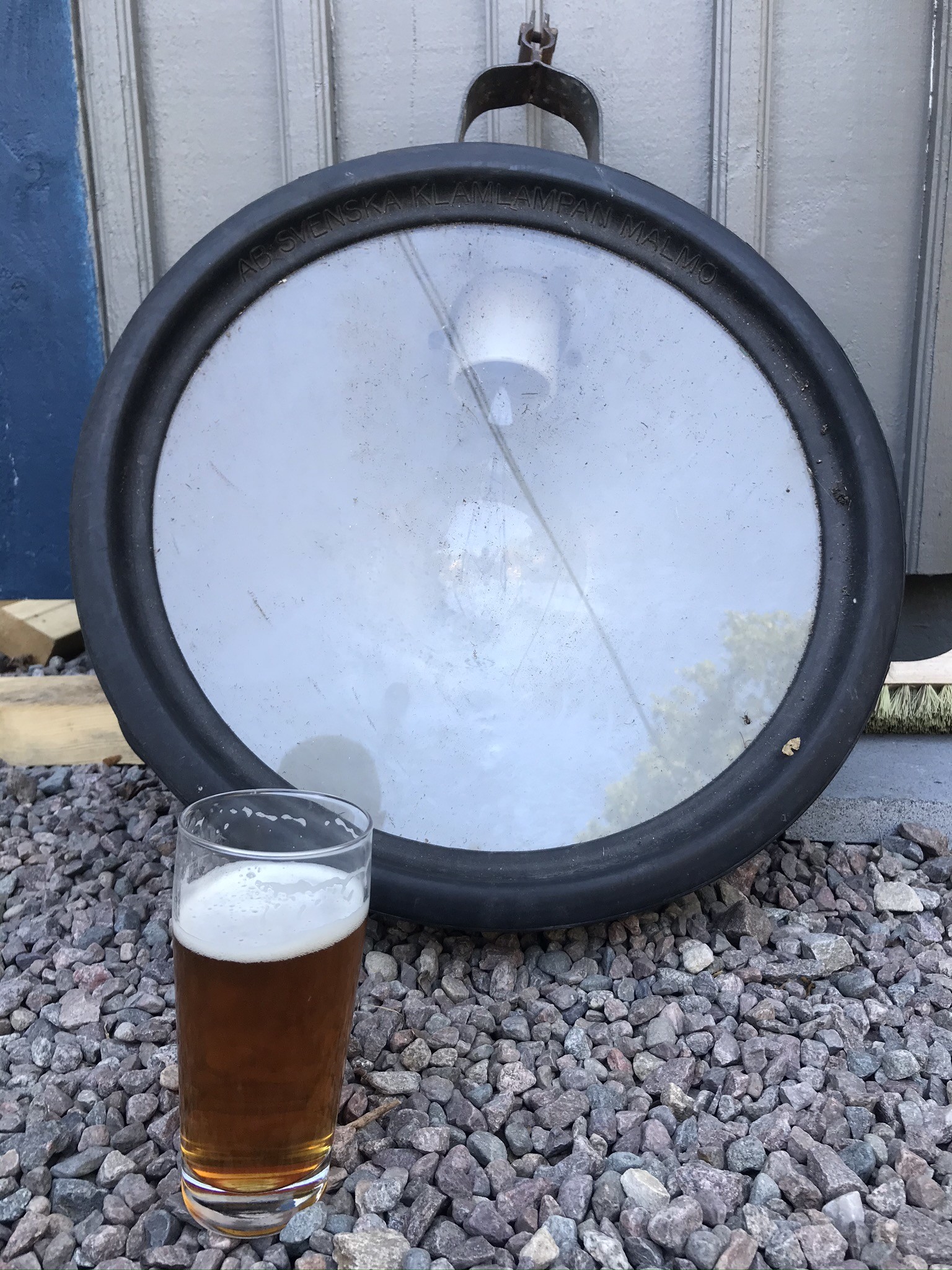

Kidnappar tråden lite. Har fått en armatur med tillhörande reservljuskällor, 500 W & 1000W.
Verkar vara en gammal byggstrålkastare.

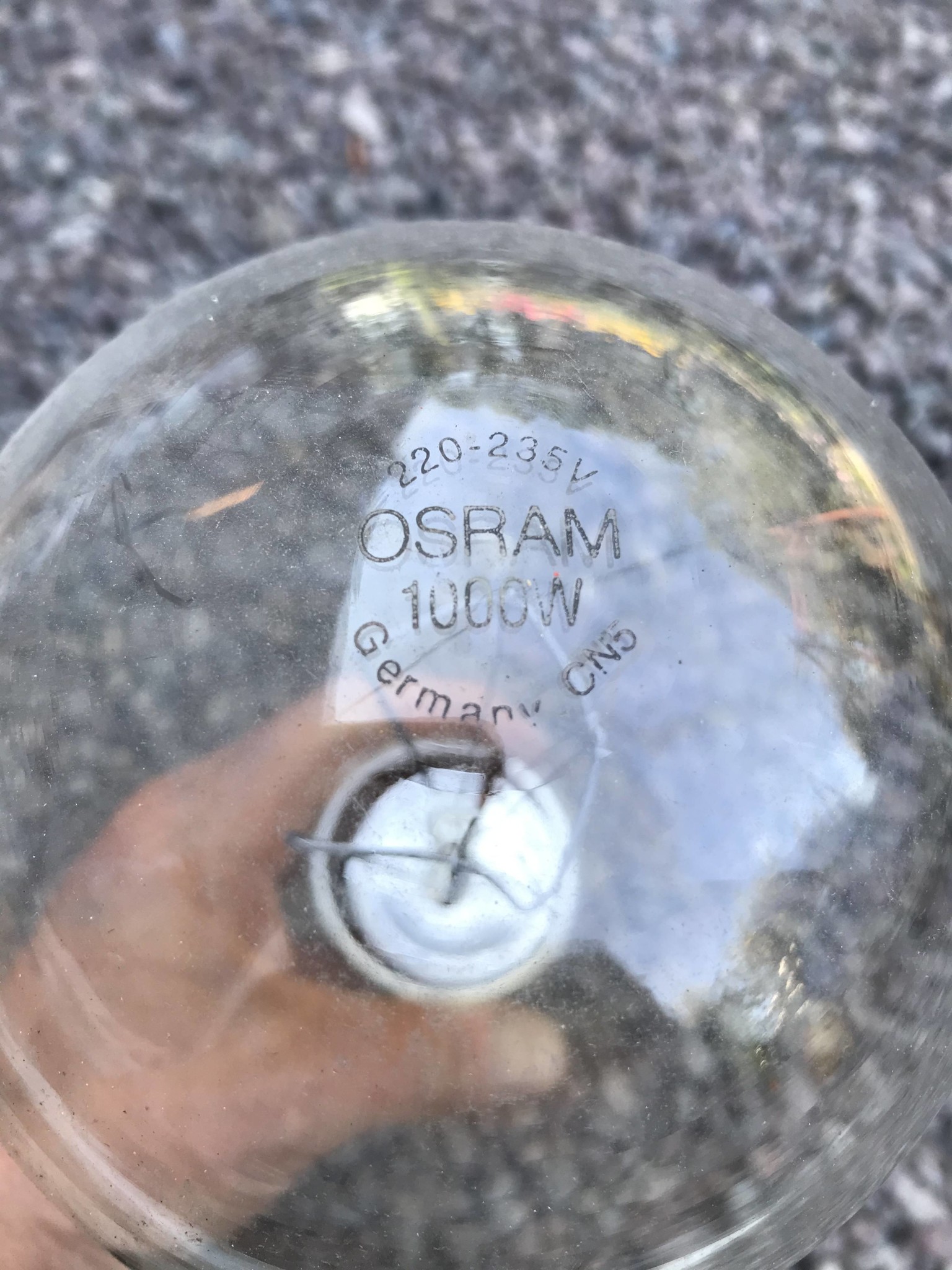

Vad kan gängan heta? Drygt 39mm dia. E40?
Vore kul att hitta effektsnålare ljuskälla så den kan användas till mer än värmekälla
Gammal byggstrålkastare från Svenska Klamplampan Malmö står på grus, bredvid ett glas öl.
Hand håller en stor glödlampa på grusunderlag, troligen E40 sockel för byggstrålkastare.
Närbild på en OSRAM 1000W glödlampa med specifikationer synliga genom smutsigt glas.
kashieda och 12 till

Japp, E40.
Edison gänga 40.
Även ibland kallad gänga IV, särskilt när det pratas säkringar, vilket dock är en rätt ovanlig fågel. Gänga I, II och III är vanliga, sen blir det ofta knivsäkringar när det blir större, det var även så förr, därav lite ovanligt med G IV-fattning på säkringar.

Det finns, t.ex
https://www.ljustema.se/116-e40
Natrium och metallhalogen kräver vissa speciella drivdon, så de kan du inte sätta in utan att bygga om armaturen med ett drivdon, annars smäller det.
Men det fanns en LED där också.
Googla E40 LED

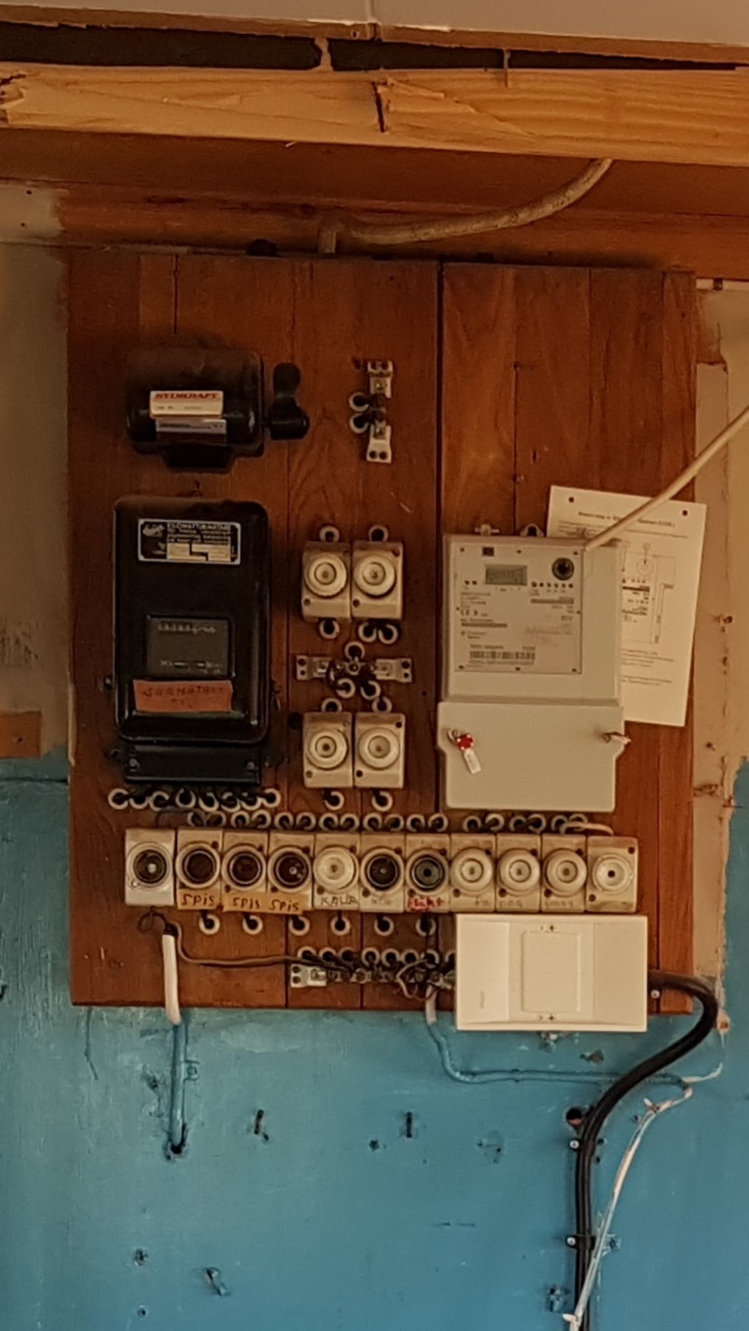

Hoppar också in i denna tråden då. Denna installationen har suttit i huset sen det byggdes 1948. Känns skönt att få byta ut den nu.
  • Gammal elcentral med säkringar och mätare på en träplatta från 1948.

Lite märkligt, 1948 var väl ändå de svarta SEF-diazed-centralerna rätt standard. Så konstigt att man gjorde sådär hos dig.

Ganska precis så där ser vår elcentral ut med, fast något större.
Den är helt i drift. Har en lite undercentral i plåt i källaren med.
Egentligen skulle jag vilja plocka ned den o modernisera den, men blir inte färdig till det.
Men den funkar ju så egentligen behövs den inte bytas ut.
Kanske....

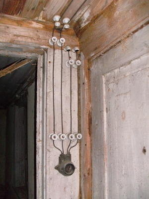

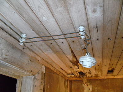

Den här installationen har vi i ett av husen. Numera konverterad till 12 volt.
Gammal elinstallation med porcelänsisolatorer och gammal strömbrytare på en trävägg, nu omvandlad till 12V.
Gammal takinstallation med omvandlad lampa till 12 volt i ett trähus.
