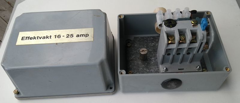

Jag var på ett jobb, att installera en värmepump, elpannan skulle bort. Vid bortkopplingen hittade jag denna intressanta låda, vad kan detta innehålla?
Ja det var ju bara ett motorskydd, som gick att ställa mellan 16 och 25A, och så användes hjälpkontkaten för att styra elpannan då.
Men jag fick ju ett uppslag över hur man kan tillverka sig en enkel effektvakt.
Någon vill kanske få denna till skänks, åtminstone är ju lådan lite trevlig.

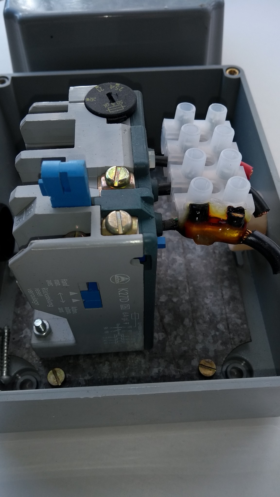

Man kan ju också notera en trevlig liten varmgång i L3 ...

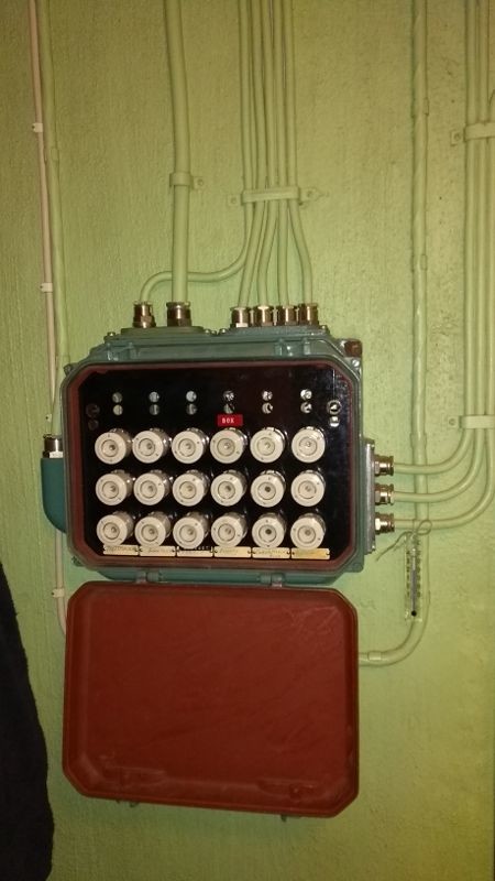

Och med största säkerhet ligger det flera nollor under samma nollskruv (ajabaja) centralen är för trefas men har med största säkerhet en mängd enfasgrupper så att nollanslutningarna inte räcker till. Det skulle varit en likadan men avsedd för enfas dvs med nollskruv för varje säkring ELLER en för både tre och enfas där halva har full bestyckning av enfas nollor.
Därutöver en utmärkt central som kan vara med i 1000 år till.

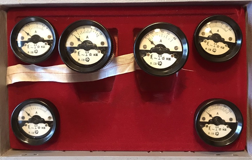

Wow, jag har en sådan mätare - men en hel ask? Inte illa
