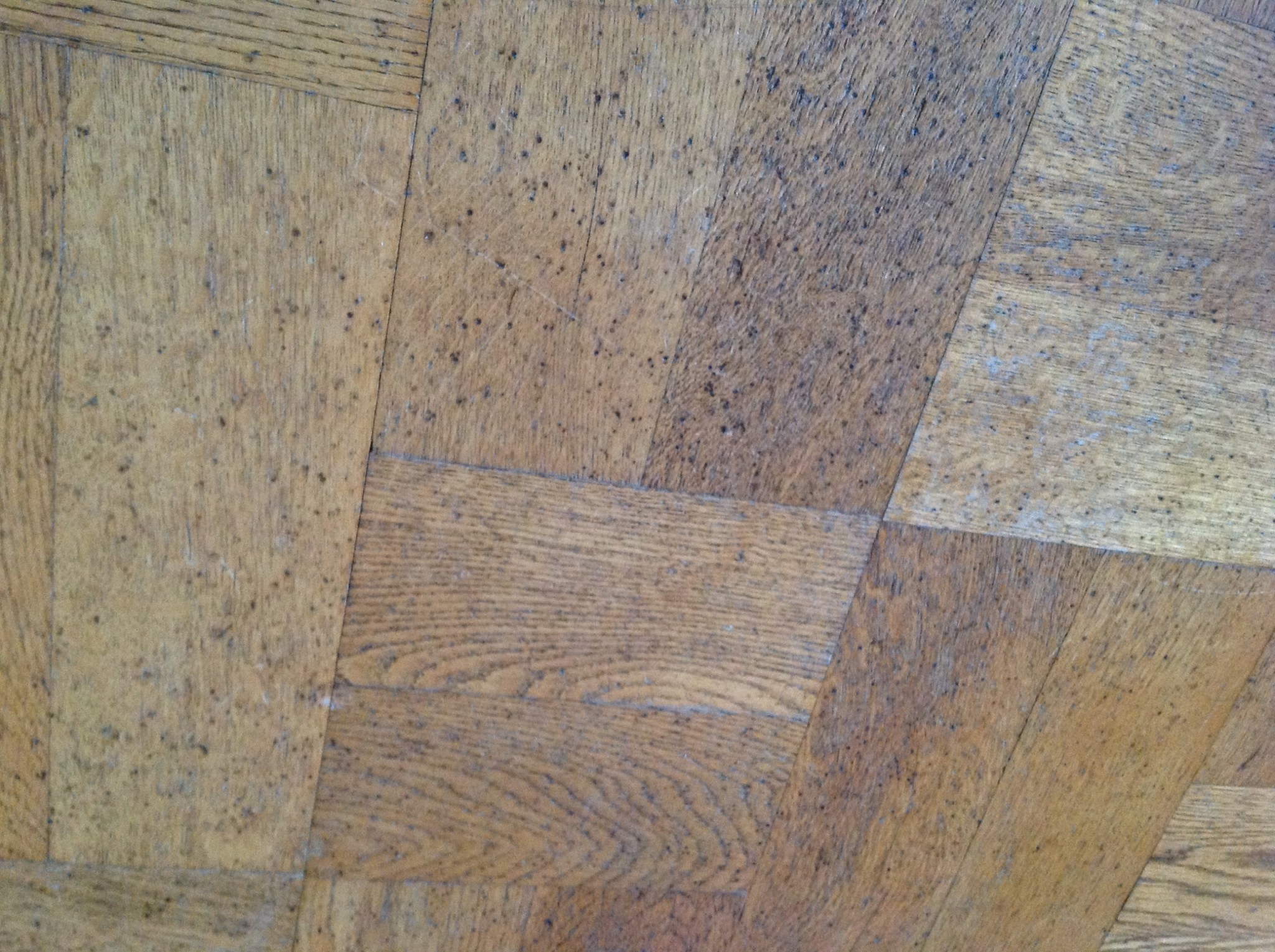

Har ett parkettgolv i ek från sent 60-tal på ca 25 kvm. En mindre del av golvet (ca 1 kvm) är skadat, antagligen på grund av att någon för många år sedan gått fram och tillbaka mellan två rum med en klacksko med en utstickande spik som gjort små hål i golvets ytskikt. Med tiden har de små hålen mörknat (smuts i) så nu har det blivit ett fult parti där medan resten av golvet är helt ok. (Se bild.)
Jag förstår att det kommer att bli en ljusare yta om man bara slipar på ett mindre område - finns det någon ytbehandling som att kan ge golvet den gula patinan med en gång? Någon som erfarenhet av liknande skada?
Visa bilaga 76084

Börja att blötlägg bara skadan (liten spruta med vatten eller papper/trasa) då kommer trät expandera och skadan resa sig
