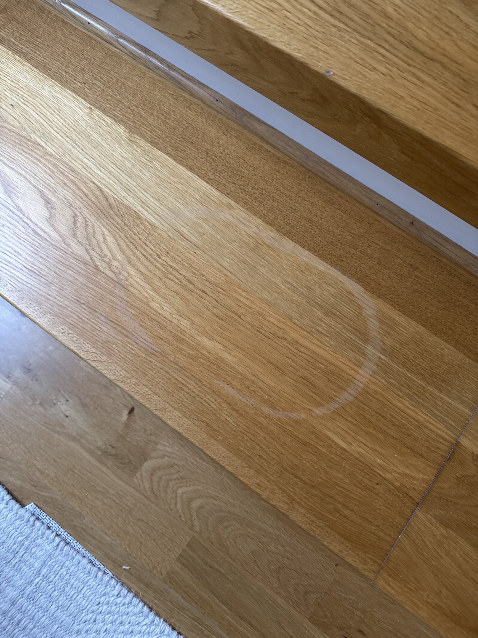

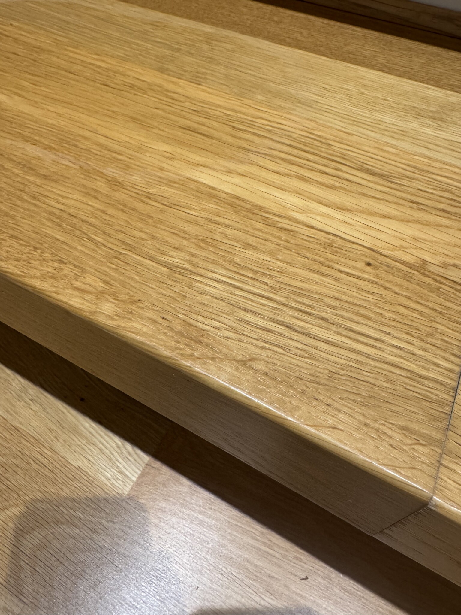

Upptäckte idag att det blivit en fläck efter skurhink på ektrappan. Ser blekt ut. Vet inte om det är bara vatten som legat under spannen eller såpvatten. Finns det något husmorstips eller bara att slipa och lacka?
Inte alls dum ide med att gnida valnötkärna över ytan, då den innehåller en torkande olja och bör vara kompatibelt om ytan är inoljad med torkande olja sedan innan
Nu beror det på tidigare behandling på ytan, men eftersom det faktiskt blev en rand, vilket det förmodligen inte hade blivit med en plastlack eller en hårdvax-behandlad yta, så är det i det här fallet förhoppningsvis behandlad med en torkande olja, då räcker det kanske att bara olja in ytan en smula med lämplig torkande olja för golv, möbler, bänkolja etc., då det brukar reparera sig rätt snyggt om det är tidigare behandlat med någon torkande olja och sedan får vara ifred någon vecka så att det hinner torka/härda av luftsyret ordentligt innan det börja klivas på denna yta igen.
Är oljan väldigt tunt utputsat med duk så kan det gå fortare och kanske gåbart på ytan inom enstaka dygn.
Har alkaliska tvättlösning legat så läge att det gått igenom lackytan så blir eken brun av den alkaliska lösningen - då kan man innan oljningen väta upp ytan och sedan pudra citronsyra en tid där det mörknat - vänta en tid typ kvart-halvtimme, tills man ser det bruna försvinner igen - tvätta av noga, skölja av noga så att ytan inte är surt längre, torka noga och sedan kan man olja in igen med en lufttorkande olja.
Använd inte bikarbonat mer än väl utspätt i vatten och under kort tid för att tex neutralisera citronsyra - bikarbonat är tillräckligt basiskt, speciellt när det är droppar av lösning på ytan som torkar för att det skall börja förtvåla redan torkad/härdat linolja och tungolja och gör det brunt och lätt att peta/skrapa bort, samt också brunfärgar ek om det torkar in på dess nakna yta.
Det som har hänt är att ytan har blivit lite mer uppruggat av förmodligen tvättvattnet som varit på ytan en längre tid och blivit ljusare för att ytan blivit matt, vilket det lätt sker med alkalisk tvättlösning på torkade oljors yta och en smula av ytan lyfts iväg av tvättsvätskans tensider och ytan blivit mer matt än omgivande yta.
Får det en (torkande) olja på sig igen så täpps många av porerna igen, mattheten försvinner och det blir mindre reflektion och randen blir mindre synlig och förmodligen i praktiken närmast osynlig.
Det är lite av att är ytan behandlat med linolja och tungoljebehandling så är ytan lite mer ömtålig och speciellt för alkaliska tvättlösningar som såpvatten och de flesta vanlig använda alkaliska rengörings och tvättlösning som Ajax mfl. om det har tvättlösningen kvar på ytan under för lång tid.
Varför det är oftast mer eller mindre alkaliska tvättlösningar i rengöringssammanhang är just för att alkali underlättar att lösa fett (genom att förtvåla fettsyror), vilket en torkad oljad yta också är, en yta av lufthärdade tvärkopplade fettsyror) men i regel ganska lätt att reparera igen med att behandla ytan med ny inoljning utan att behöva slipa om och ha sig.
Är det hårdvax så är ytan mer tålig men när det väl går igenom så är ytan svårare att återställa tillfredsställande utseendemässigt. Och är det plastlack så är det vid skador ofta bara att slipa om och lacka om igen.
Då du troligen inte har något att förlora så skulle jag prova att olja in ytan tunt med lämplig golv/bänkolja, fungerar inte det är det som du redan är inne på att slipa och behandla om ytan.

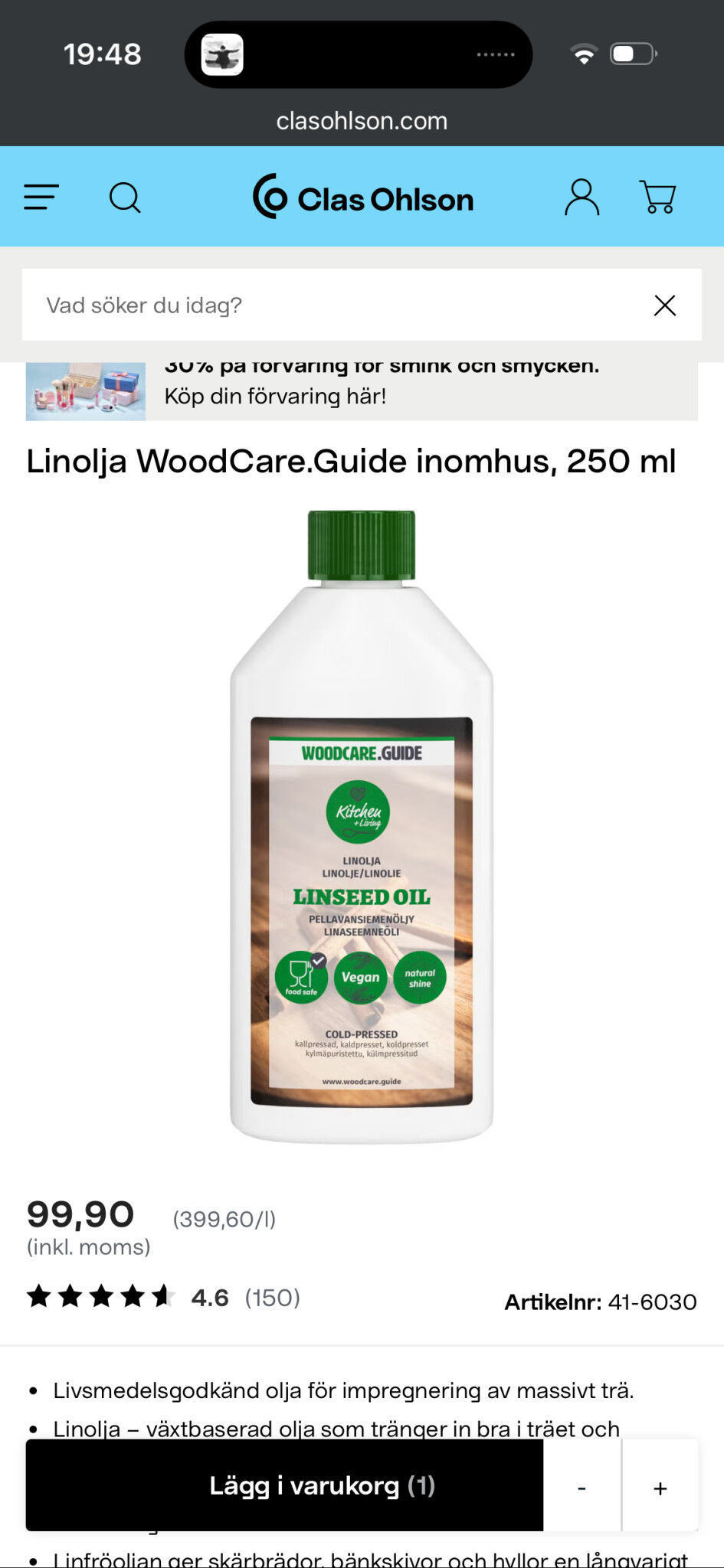

Stort tack för detta utförliga svar. Låter som jag bör prova med en olja.X xxargs skrev:Inte alls dum ide med att gnida valnötkärna över ytan, då den innehåller en torkande olja och bör vara kompatibelt om ytan är inoljad med torkande olja sedan innan

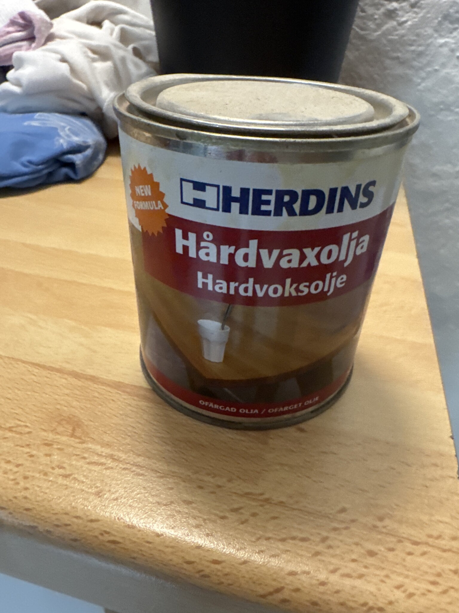

Vad tror du om denna hårdvaxolja som jag har hemma?
nej. hårdvax och linolje/tungoljebaserad träolja är inte samma sak.
vax löses inte upp av alkaliska tvättvätskor som en linololje/tungolje-blandning som golv, möbel eller bänkolja.

jag skulle först börja med valnötskärnetricket, eller med en torkande golvolja i mycket tunt lager med en putsduk.
skulle det inte fungera tillräckligt bra så kan man alltid backa till slipa och behandla om.
jag tycker att om det är plastlackat så borde det klarar sig från vattenringen, mer osäker om det hårdvaxat hur det klarar sig och med torkande olja, ja defintivt märken om det få lite tid på sig och speciellt om det är lite alkalisk lösning.

Det är ren linolja, men för att det skall härdas på rimlig tid bör den vara kokt (värmebehandlad), rå linolja brukar ta lång tid innan den torkar (oxiderar) och för produkten du anger säger som upp till 2 veckor, vilket jag tycker låter lite kort för att vara rå linolja - men det kanske fins sikativ i denna.
Linolja ha också nackdelen att gulna med tiden,även om det kanske inte spelar någon större roll med den ytterst tunna lagret som det handlar om här.
Har ni bänkolja för träbänkar och köksbänkar med trä så skulle jag prova med denna i ytterst tunn lager.
Prova på en osynlig yta först så att du ser hur det beter sig - börja det dra ihop sig och bilda droppar inom några timmar och inte vill väta ytan så kommer det inte att fungera mot befintliga underlagets behandling (fel ytspänning) och då är det bara att tvätta av ytan med lite diskmedel då det kommer att bete sig som matolja i princip
