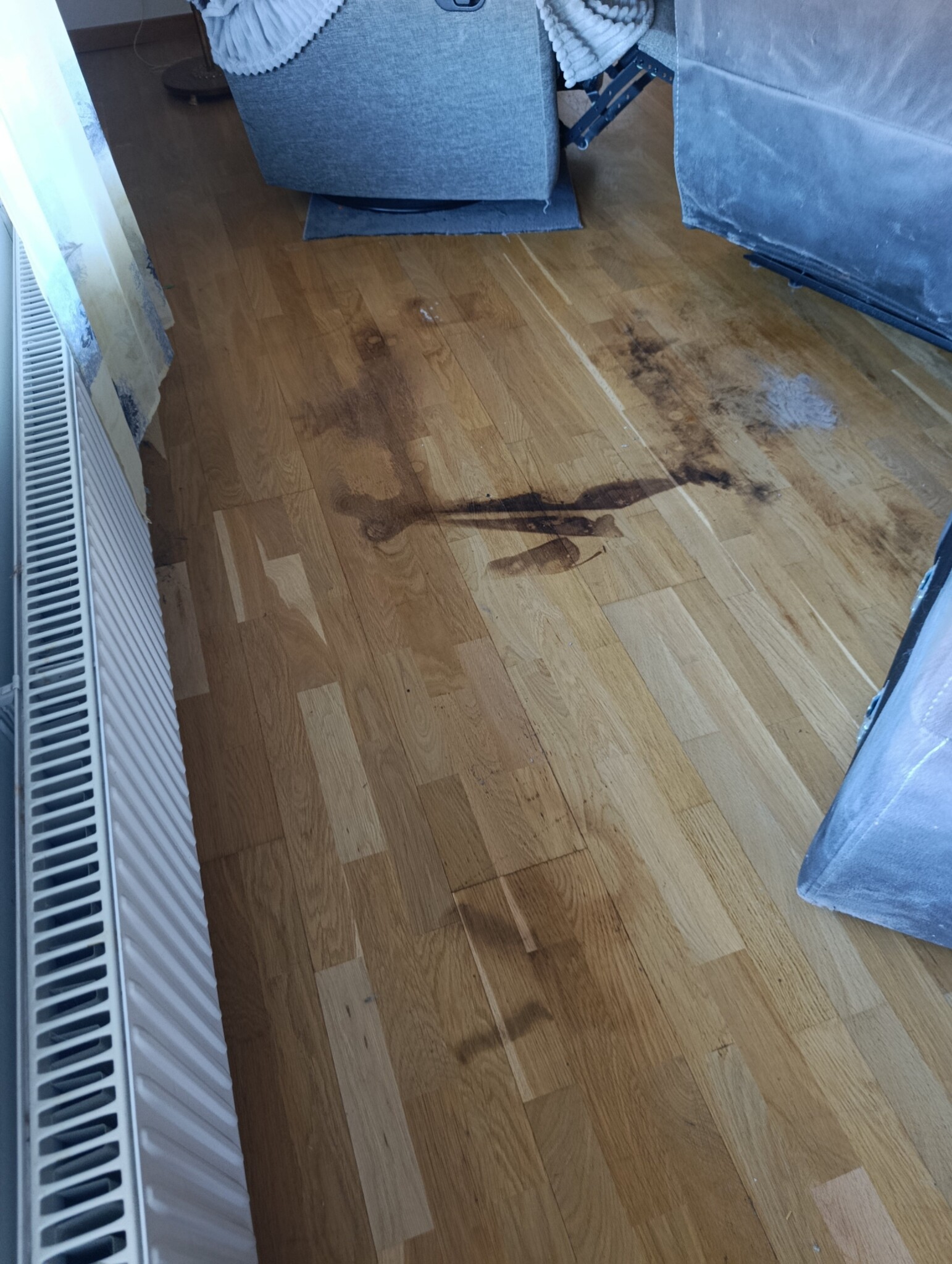

fuktskada?
Är den mer grå utan väldigt sliten?
Oxalsyra kan bleka, men det kommer inte att trolla bort det.
Det ser ut som det brukar bli med järn tillsammans med fukt på ek. Det blir svart.
Jag fick en sådan fläck på matbordet när sonen glömde gjutjärnsgrytans lock över natten efter matlagning.
Har även havt det på bokskiva, invid spis.
Det blev mycket bättre med lätt slipning, fint papper. Ännu bättre efter att sedan ha blekt det (oxalsyra är grundtipset, men på bok tog jag Vanish från tvättstugan. Fukta och låt ligga ett tag (meninte för länge åt gången då bleknar det även utanför fläcken.
Sedan slipa lite fint igen. För att få hela ytan lika så oljade jag med rå kallpressad linolja (kombo linolja med tungolja funkar också).
Sedan ska det helst utsättas för solljus för att blekna ytterligare. Bordet tog ett par år, bänkskivan som jag var mer aggressiv mot ett år.
Nu tänker man inte på det om man inte vet var man ska leta.
Men annars är byte av golv nästa steg.
