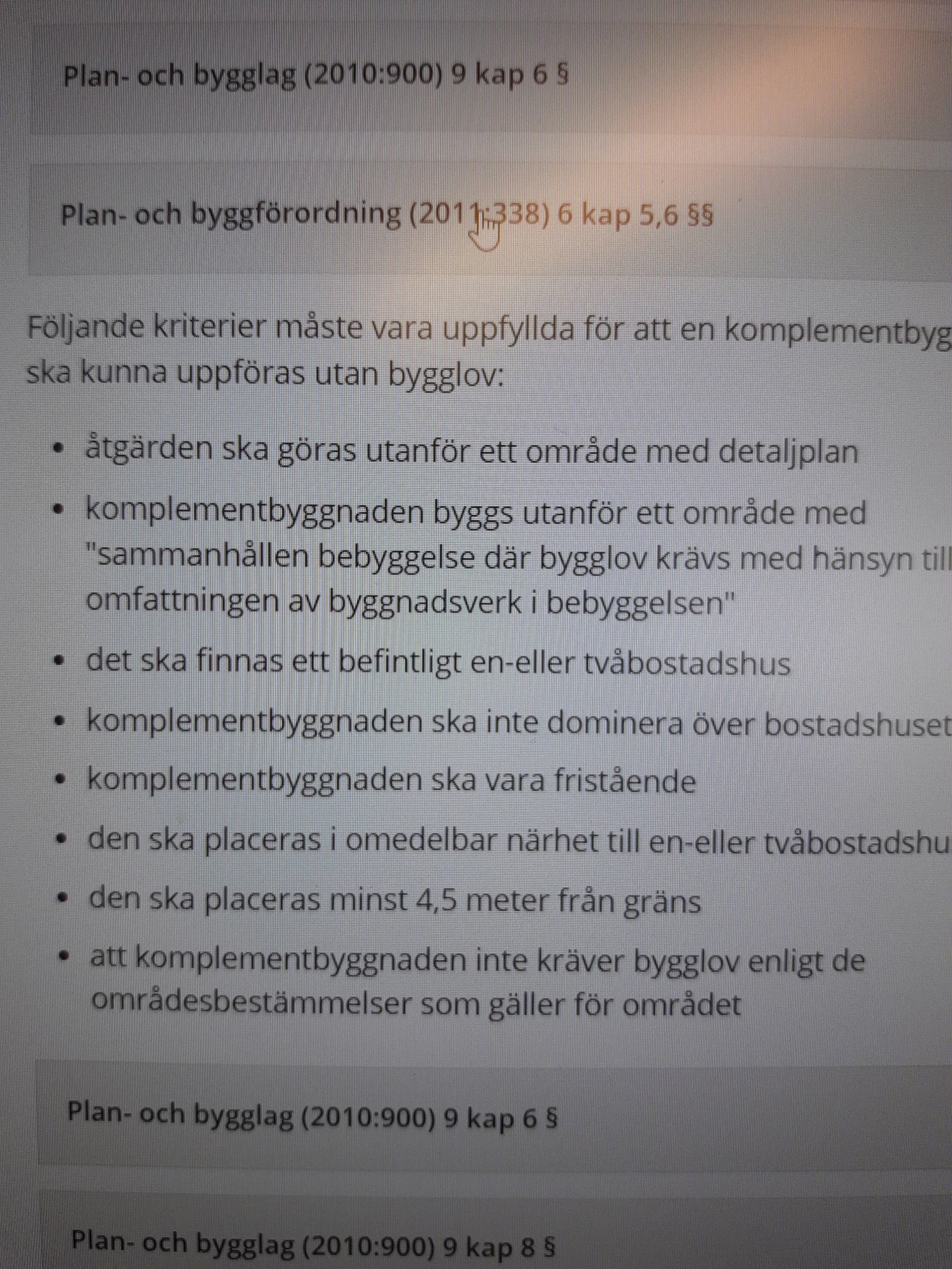

Nej, och sådana frågor finns det rättsfall på. Det gör det däremot inte på sådana småinblandningar av privat nyttjande av kommersiella lokaler som i TS fall eftersom att det uppenbart inte är det man vill begränsa.
Oavsett lantbruksfastighet eller inte så får man utanför detaljplan uppföra komplementbyggnad utan bygglov om vissa kriterier är uppfyllda. Bla ska den inte dominera över bostadshuset.
(Lägger in en "norsk skärmdump" nedan )
  • Skärmdump av lagtext med kriterier för uppförande av komplementbyggnad utan bygglov.
Detta har jag full koll på, men det jag har uppfört är en ekonomibyggnad som används i huvudsak för jord-lantbruksverksamheten. Frågan gäller om man i en ekonomibyggnad kan ställa några privata saker, och i vilket läge övergår byggnaden till att vara en komplementbyggnad istället för ekonomibyggnad, och vem avgör frågan? Jag frågade kommunen innan bygget, med angivna byggnadsmått, utförande, placering och syfte. Fick svar att vi inte behövde byggnadslov.
