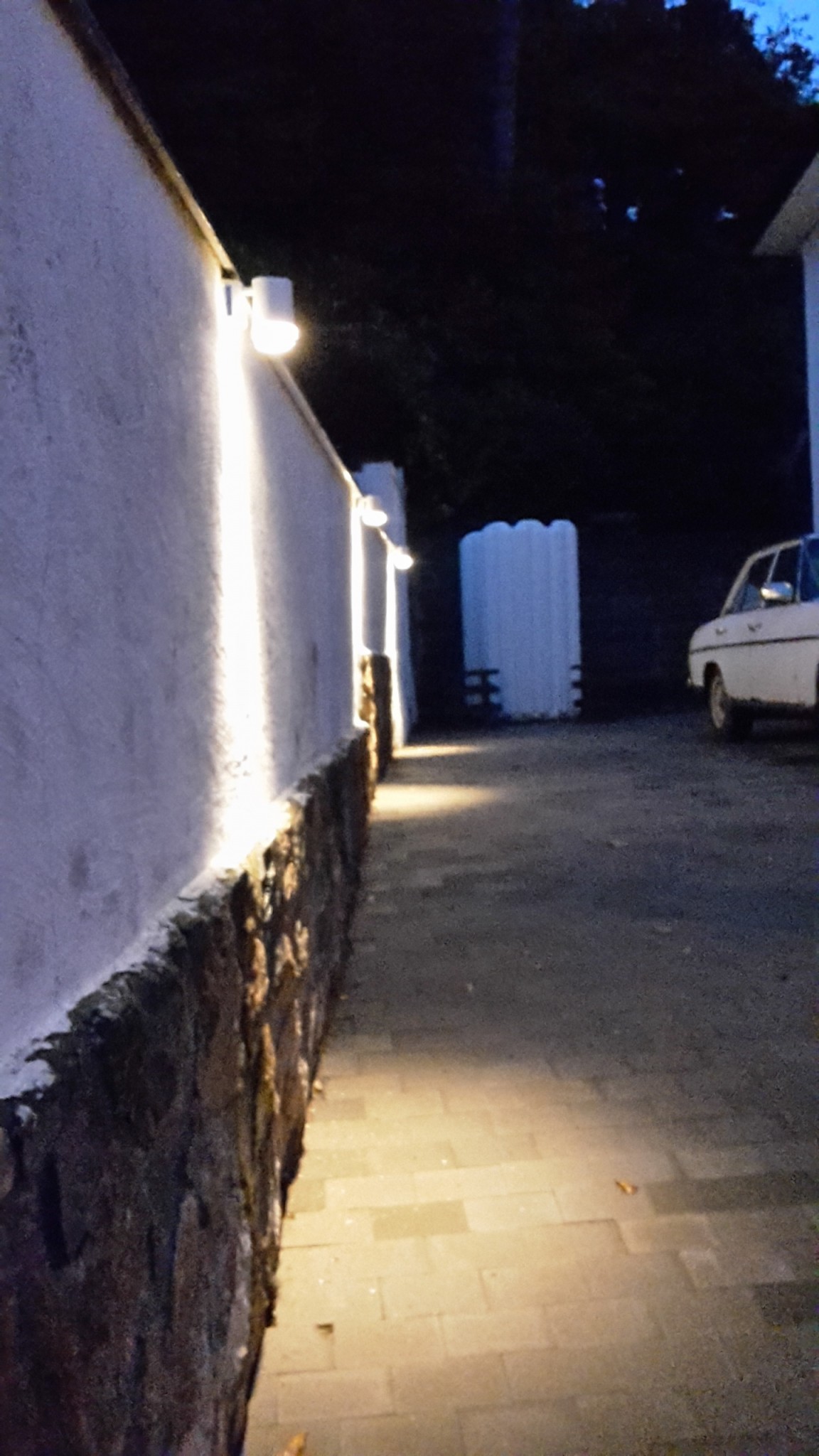

Wow!
Upplyst gångväg vid skymning med rad av vägglampor på vitputsad vägg, skuggig trädgård och parkerad bil i bakgrunden.
