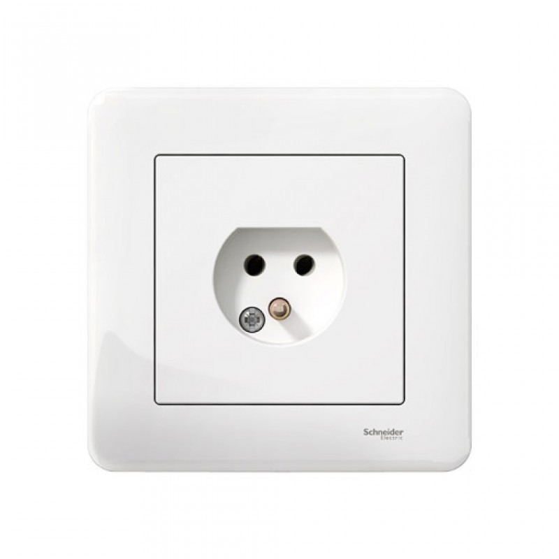

Jag har ett vanligt lamputtag inne i källaren som är till en vanlig lampa i källaren.
Jag vill koppla ifrån den lampan o leda en bra vettig kabel för mitt ändamål genom rör som går från källaren och ut.

Om det bästa stället att få fram ström är det där lamputtaget i källaren så skulle jag koppla in en EXLQ (nästan samma som EKLK) fast inne i dosan. Ev måste något doslock eller eller lamputtag bytas ut.
Sen klamra kabeln ut. Passera ev strömbrytare och till lampan/lamporna.

Om du byter befintligt uttag till t.ex. ett Eljo förhöjt lamputtag e1895032 så går det utan problem att ta ut en kabel vid sidan av uttaget och koppla in fast bakom.
Då blir den rätta kabeln att använda EKK eller EKLK och det blir en fast installation.
Detta uttag är dels inte så snyggt på en vägg (för där antar jag att ditt nuvarande sitter) och så passar inte skruvhålen för den apparatdosan, men det är lätt att borra upp två nya skruvhål på rätt avstånd.
Men är det tillfälligt så gör det kanske inte så mycket att det inte är jättesnyggt.
Sitter befintligt uttag på yttervägg (yttermur)? Då kan man ju även tänka sig att borra genom botten på dosan och rätt ut i det fria och där ta ut kabeln genom väggen.
Men man ska ju borra lutande nedåt/utåt och får inte komma ut under mark.

ska kag byta mitt lamputtag mot ett typ sånt du visa o koppla på ekk eklk kabel i dosan så att säga? Fast bakom..o sen hur skarvar jag kabeln till 3 st lampor?
Hade behövt nån som kan rita/skissa hur jag skall göra på bästa sätt..skarva eller hur jag kan göra.
Förutsättningar är den att jag har både vanliga uttag o lamputtag nära tillhanda men behöver koppla en godkänd kabel som jag kan koppla mina lampor på.
