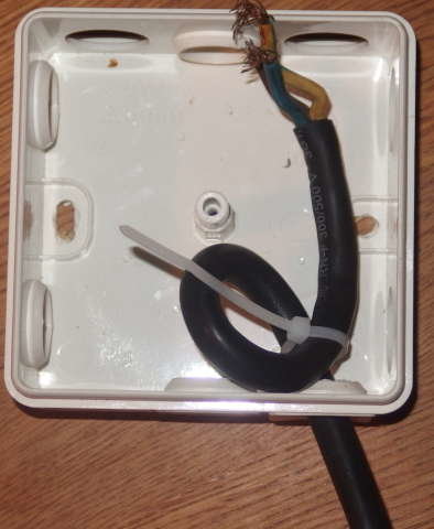

Som dragavlastning kan man fuska till det lite om det kniper. Någon gång har jag bara slagit en liten loop på kabeln inne i dosan och dragit ihop med buntband.
Jag vet faktiskt inte om jag gjort det i starkströmssammanhang, men definitivt ibland i svagstömsinstallationer, kanske när ett 24V ventilspjäll ska kopplas in i U56-dosa och man inte råkar ha en sån där köpt dragavlastning till hands.
Jag fixade lite snabbt en illustrativ bild.
