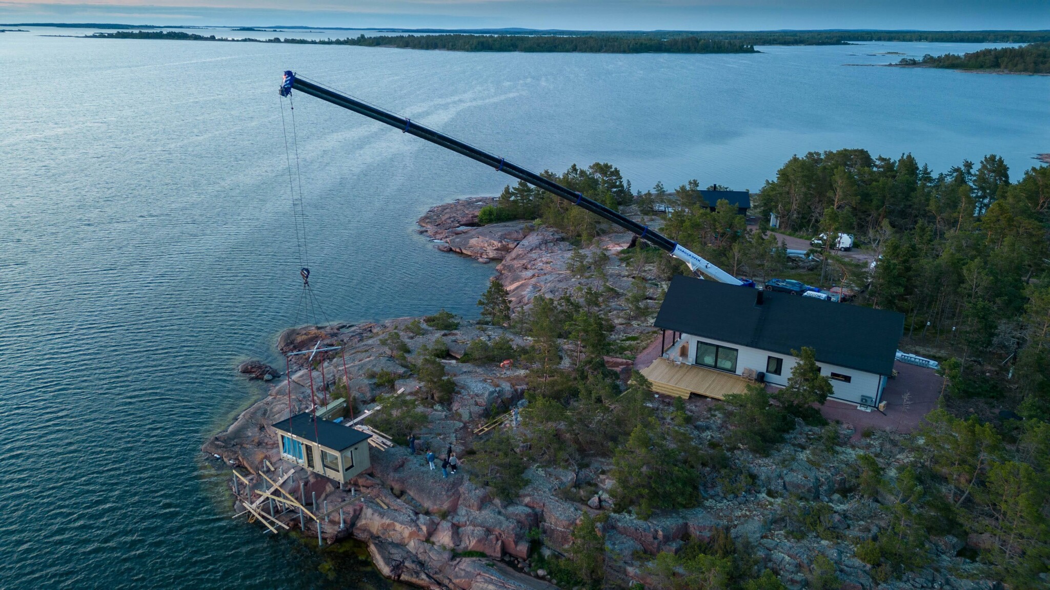

Egenbyggt enplanshus och rejält garage

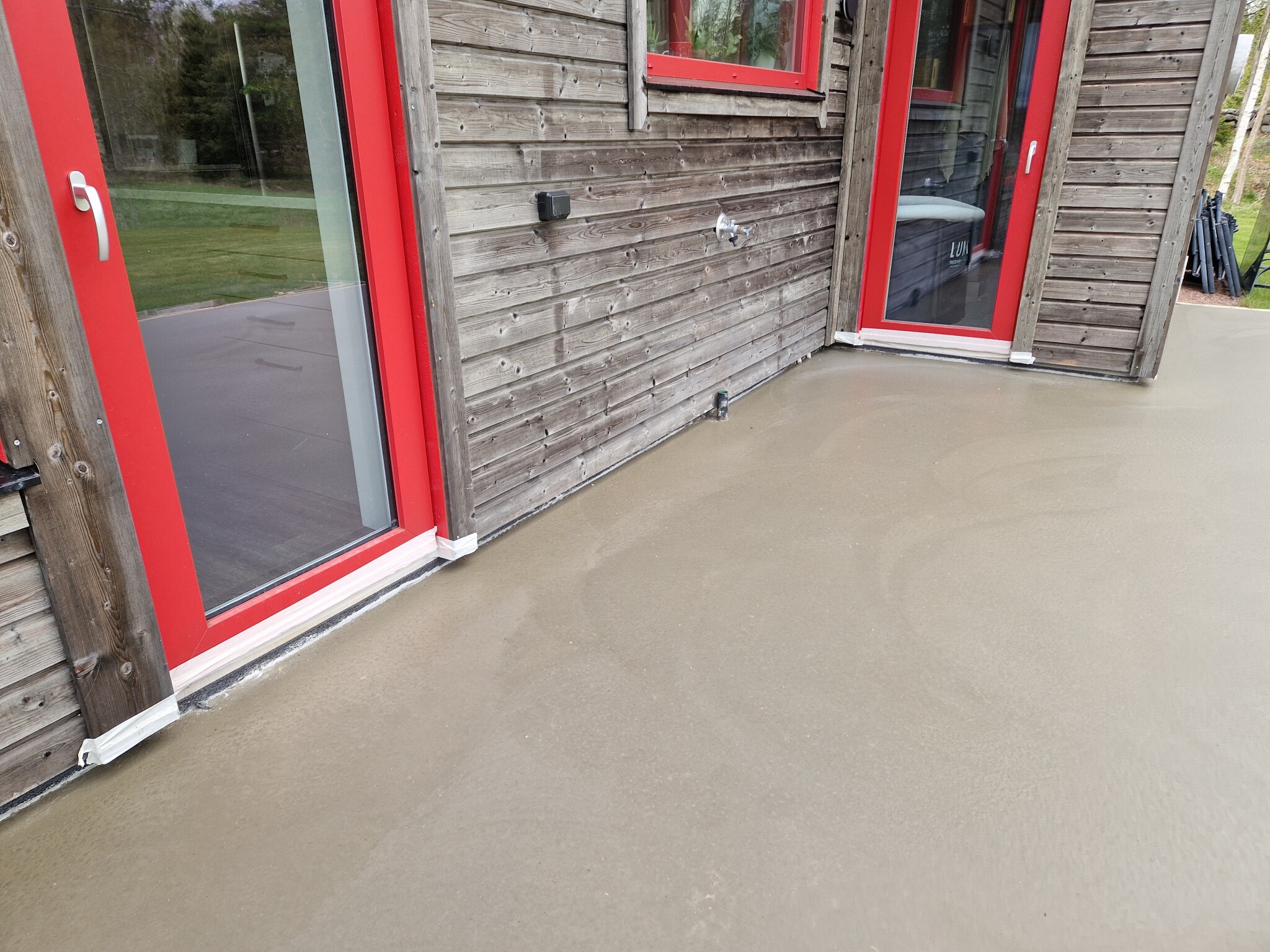

Gjutningen gick tydligen väldigt bra. Han blev lite stressad på slutet då han var rädd att det inte skulle räcka, men det blev 50 liter över till sist. Väl avvägt! Då fick vi dessutom flaggstångsfundamentet fyllt på samma gång!
Ser ut att ha kommit lite, lite smått stänk på några ställen, men det gick lätt att putsa bort.

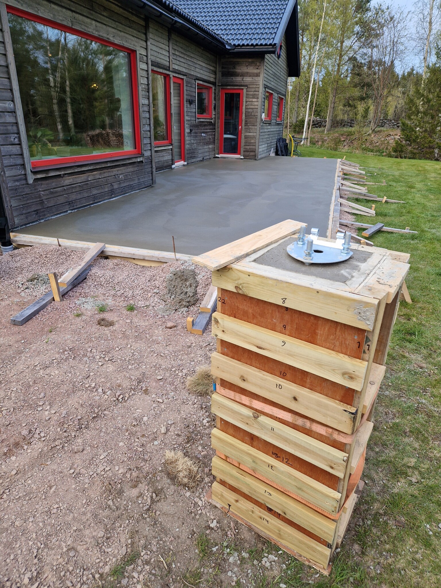

Sist jag skrev så hade vi precis gjutit altanen och entréerna, och sen dess har det nu faktiskt hänt lite grann!
Direkt gjutningarna var färdiga skulle vi börja förbereda för carporten och asfaltering av gårdsplanen. Men innan det kunde göras så passade jag på att sparka igång Eivor för att gräva bort vår ogräsplätt bakom garaget. Här var vi förut lite osäkra på vad vi skulle göra, om vi skulle ha ett utekök här, marksten, gjuta, eller vad det nu skulle bli. Efter några år har vi dock insett att vi aldrig använder den ytan, så nu grävde jag bort allt ogräs, fyllde på med jord och sådde gräs. Ungefär lagom till midsommar...

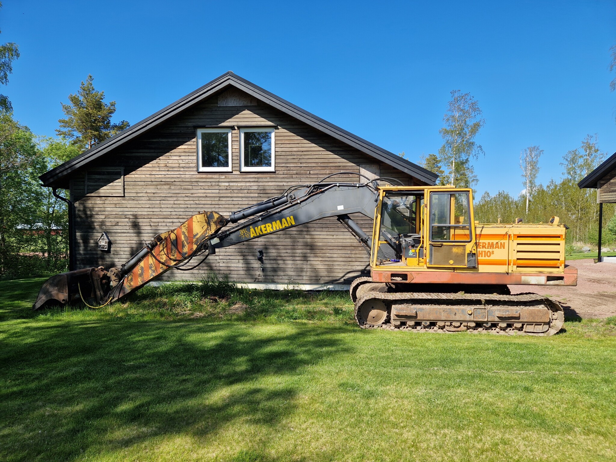

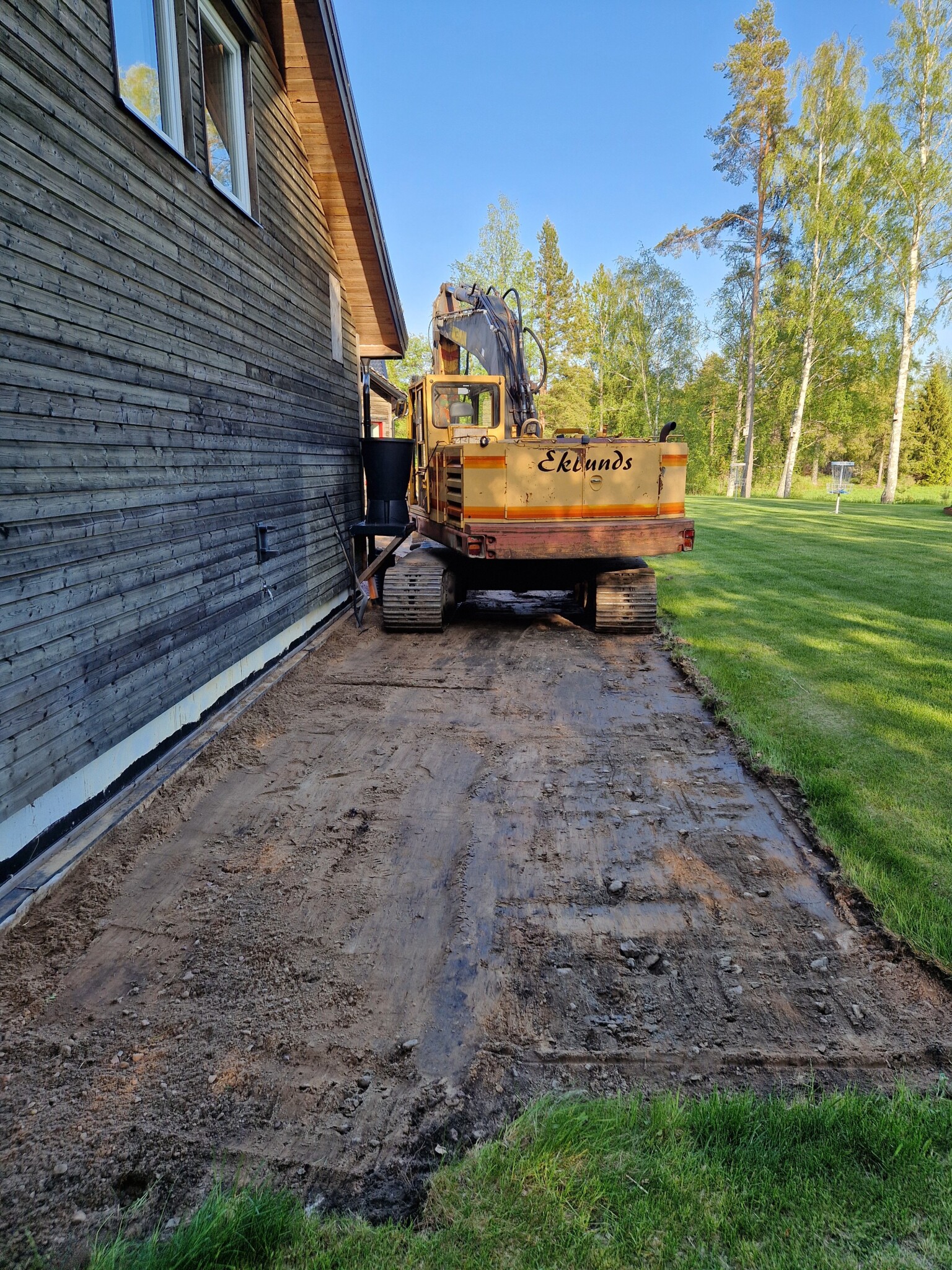

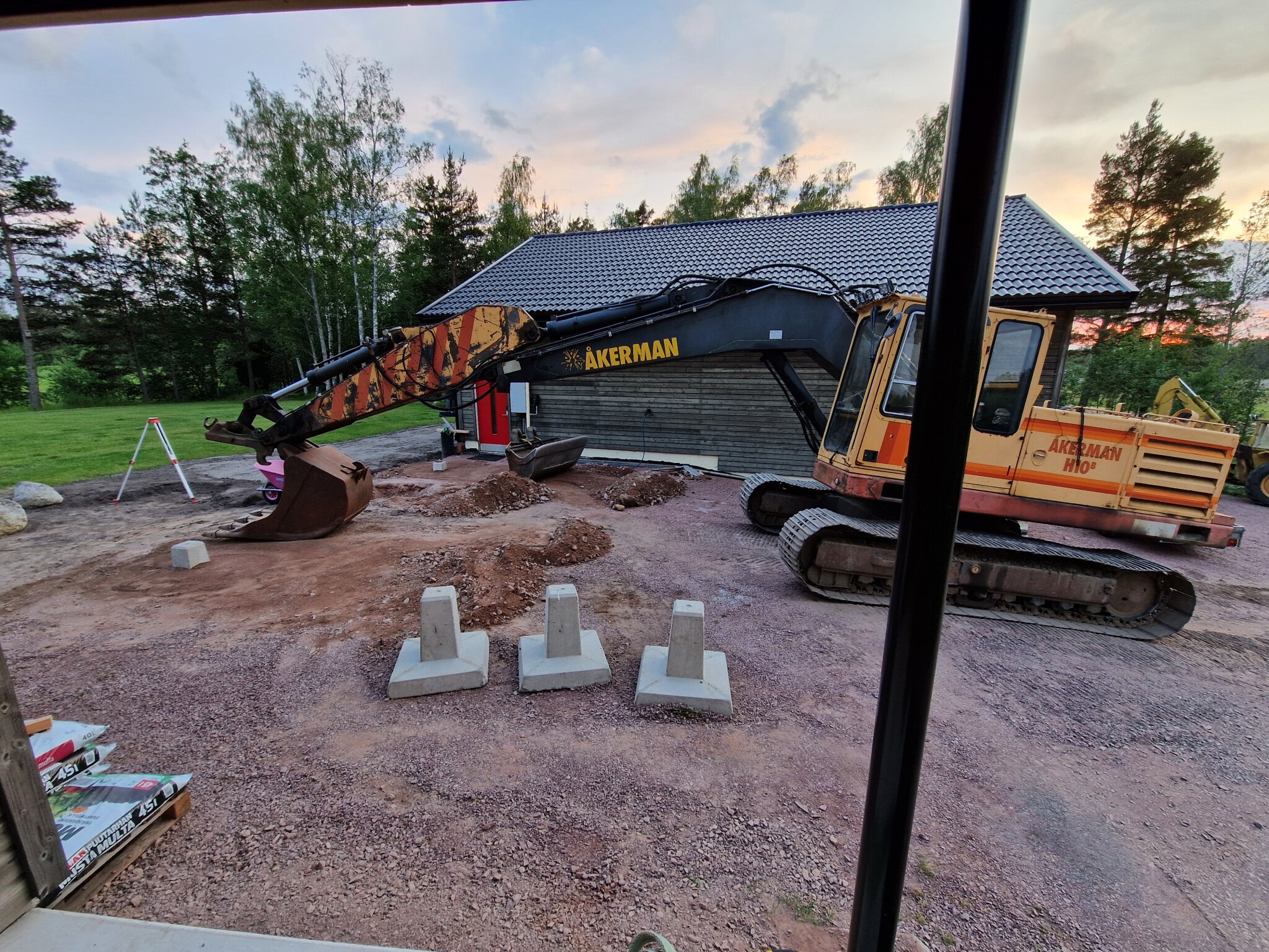

Eivor är bra till mycket, men när man jobbar nära befintliga byggnader gör hennes storlek sig påmind!

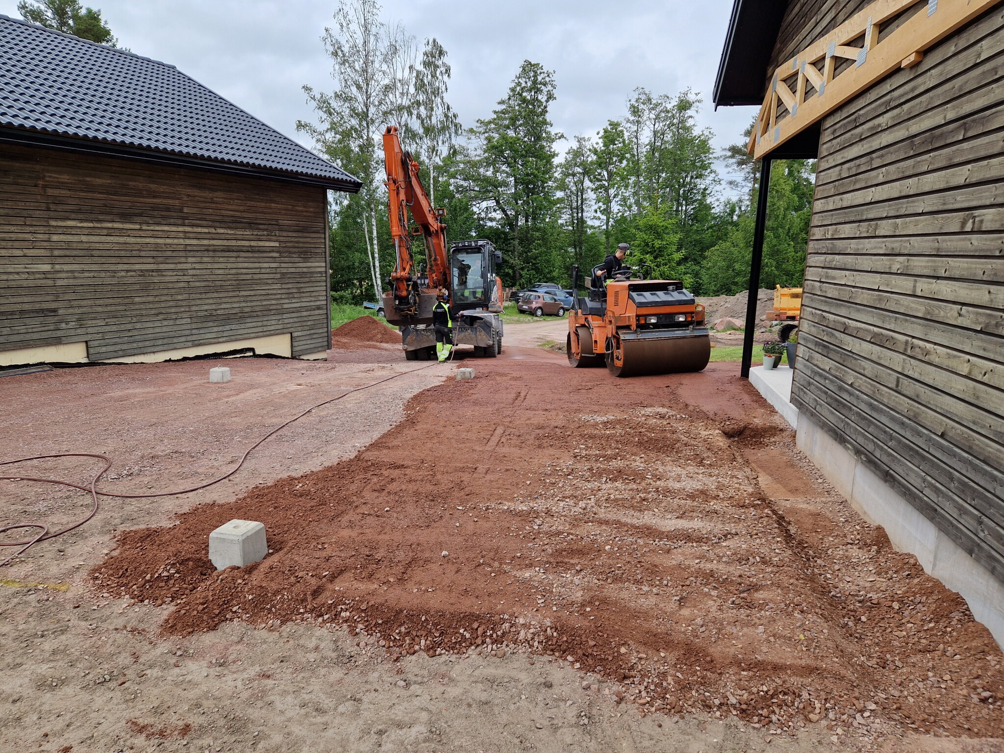

När detta var gjort påbörjades lite förberedelser för carporten med nedgrävning av fundament. Funderade på att gjuta dessa själv, men tog pris från den lokala gjutfabriken och kostnaden för färdigt fundament motsvarade ungefär priset för armering och betong för att göra det själv, så med formvirke och arbete inräknat var egengjutning helt uteslutet.
Efter lite grävande var detta klart och då tog jag in lite proffshjälp av den lokala markentreprenören för att göra underarbetet inför asfaltering. Jag kände direkt att det inte var något jag ville försöka åta mig med Eivor, för då hade jag fått hålla på i veckor och det hade ändå inte blivit bra.
När entreprenören var färdigt med sitt lämnade han välten kvar och sade "vält ordentligt under helgen så att det blir riktigt hårt inför asfaltering", och det behövde han inte säga mer än en gång! Jag har drömt om att köra vält sen jag var liten, så det gjorde jag gladligen. I samma veva hade jag 160-årsfest med 3 kompisar, och då bodde några vänner från västkusten hos oss, detta gäng är också väldigt motorintresserade så gårdsplanen blev under helgen väldigt väl vältad!

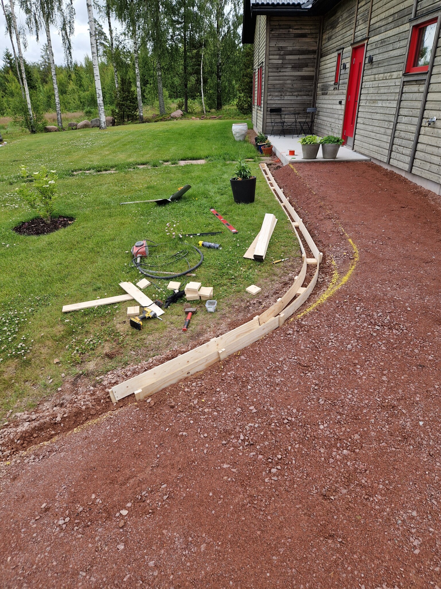

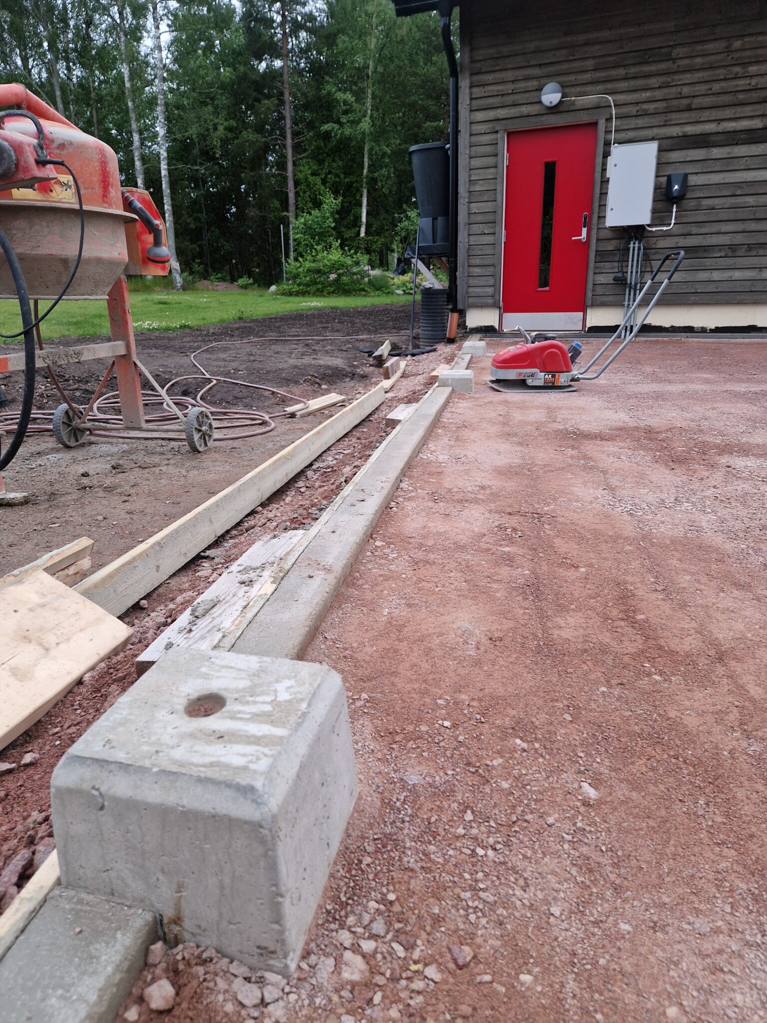

Nu kom nästa fundering: hur gör vi för att få en snygg anslutning mellan asfalt och gräs? Funderade på att lägga marksten, men att bara lägga en rad skulle inte fungera då stenarna hade flyttat sig vid asfaltering. Istället skulle vi då behöva motgjuta en stödkant på utsidan av markstenen.

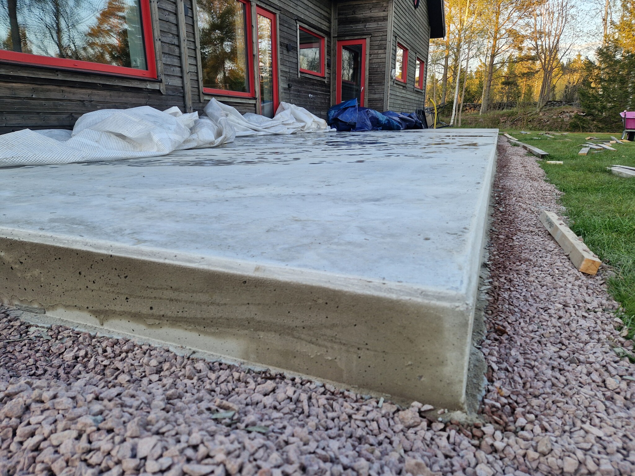

Det här kändes som dubbelt arbete, så vi bestämde oss helt enkelt för att bara gjuta en liten stödklack att asfaltera mot.

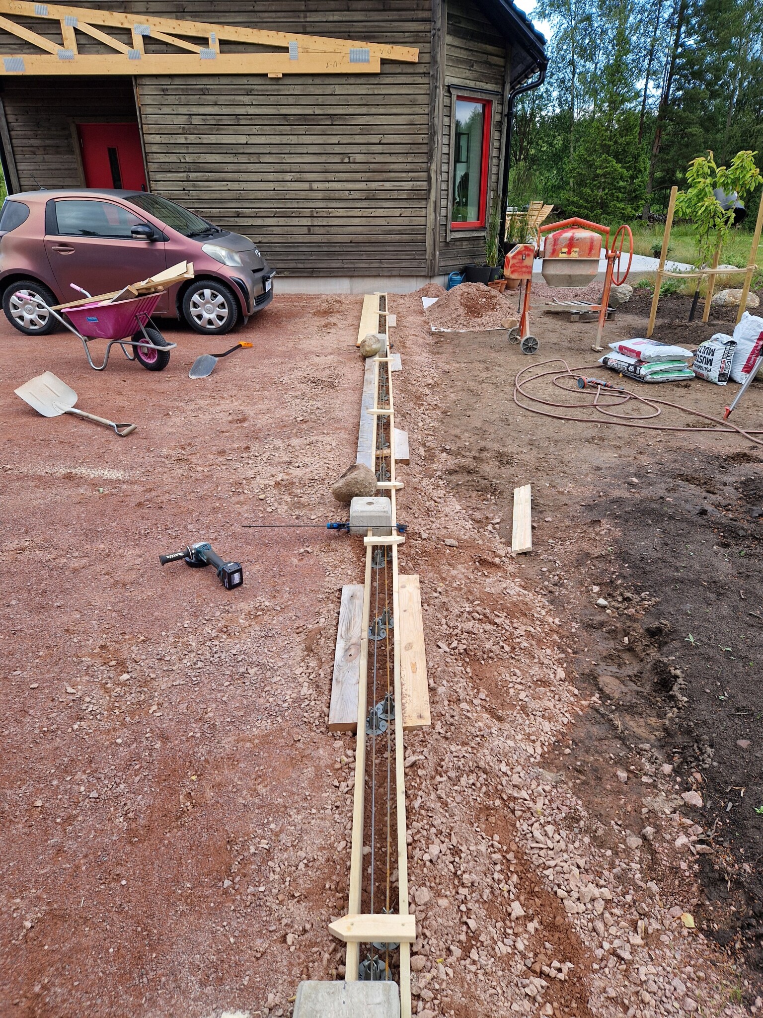

Började med formarbete:
Böjen var lite knölig, men några plywoodremsor jag hade sågat till och glömt hade legat ute och blivit blöta vilket gjorde dem en aning formbara. Tur i oturen!
Efter formning armerades det lite lätt:
Och sen gjöts det:

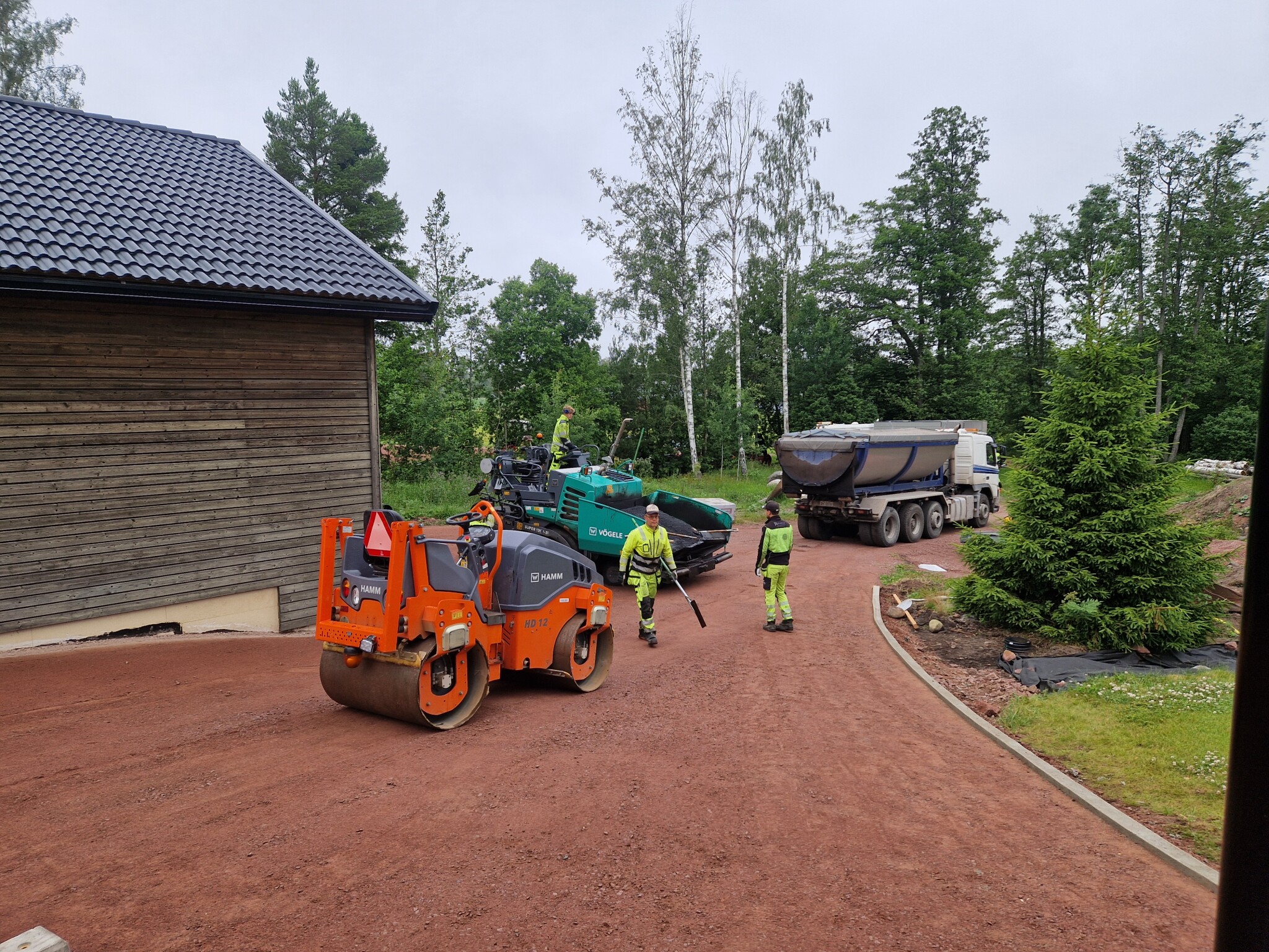

Gjutningen gjordes ungefär 36h innan asfalterarna skulle anlända, så det var lite stressigt med glättning runt 23-tiden på kvällen...

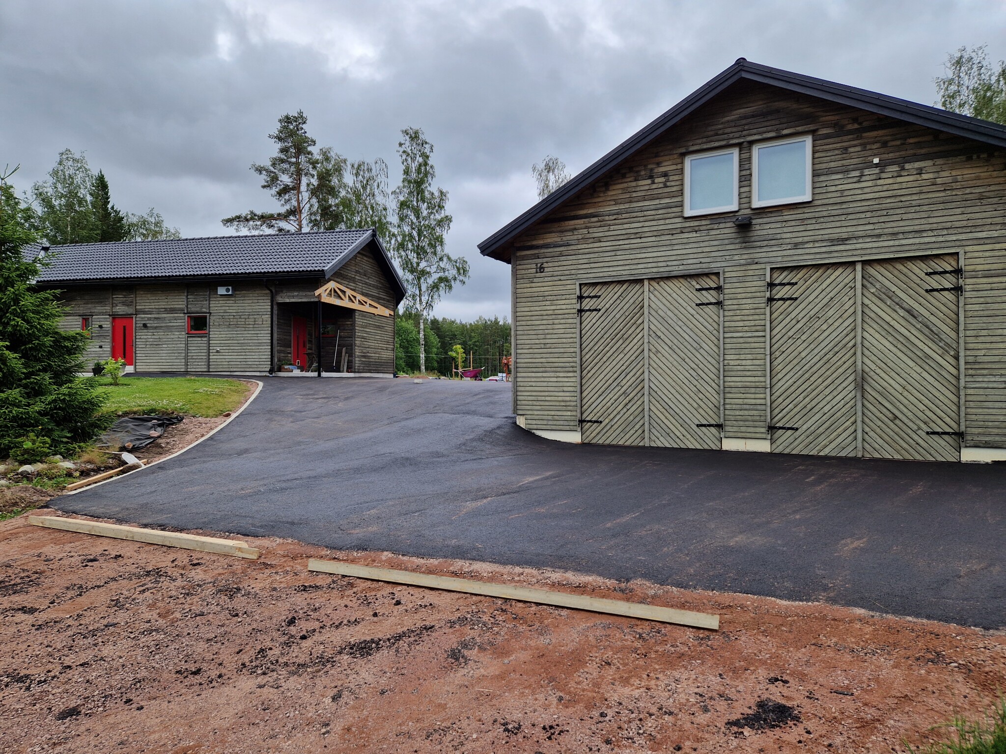

Sen kom asfalterarna:
Och som i ett nafs var de borta igen:

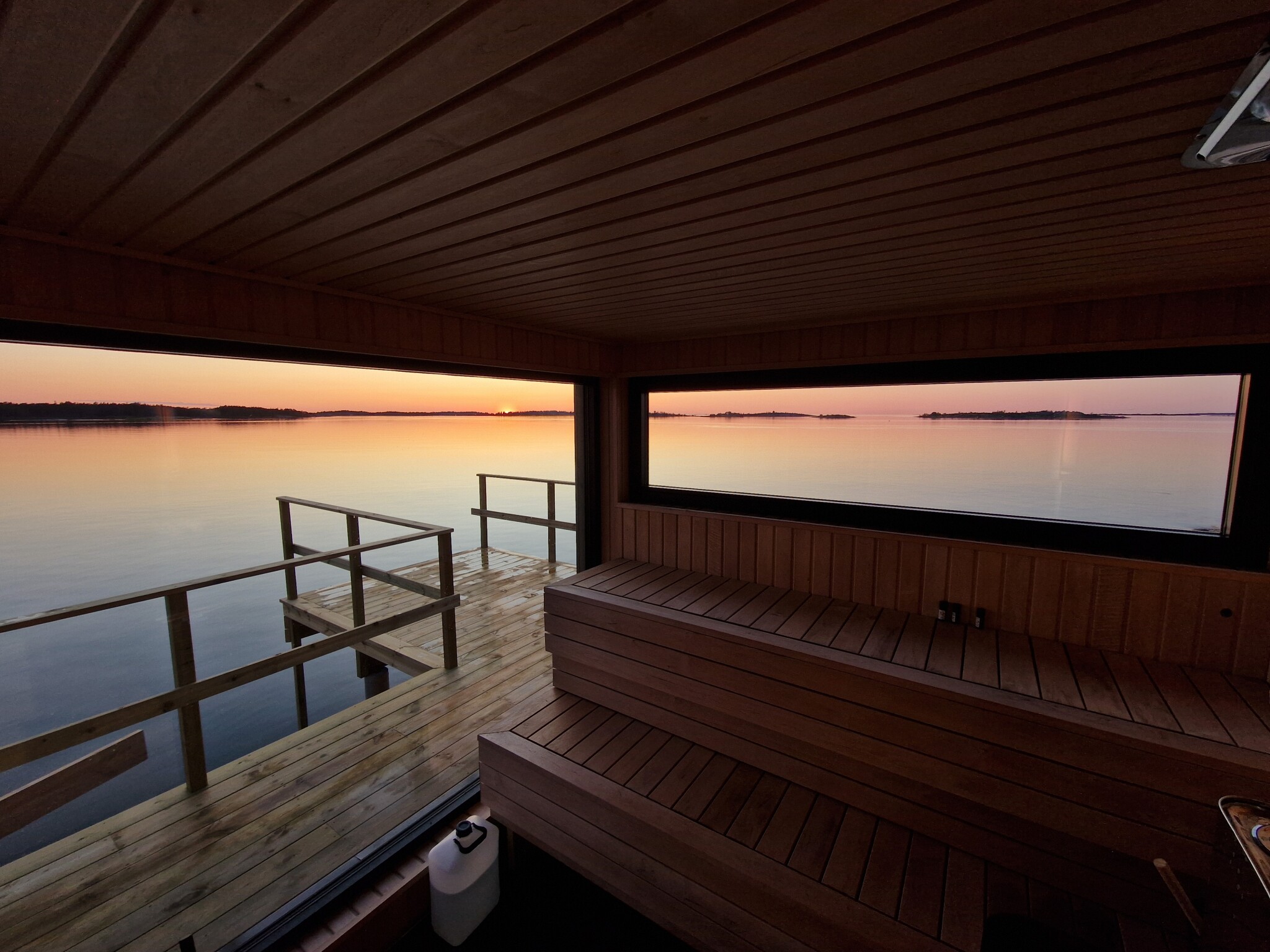

Bastun byggdes i en annan kommun och fraktades till stugan på maskintrailer bakom lastbil, och lyftes sedan på plats med Ålands största mobilkran. Det var precis på gränsen till vad maskinen klarade, med runt 45m utstick och 5,3 ton bastu:
När vi sen fick provbasta var det helt magiskt:

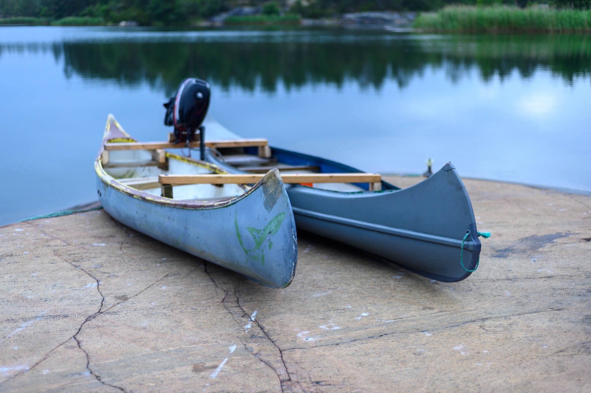

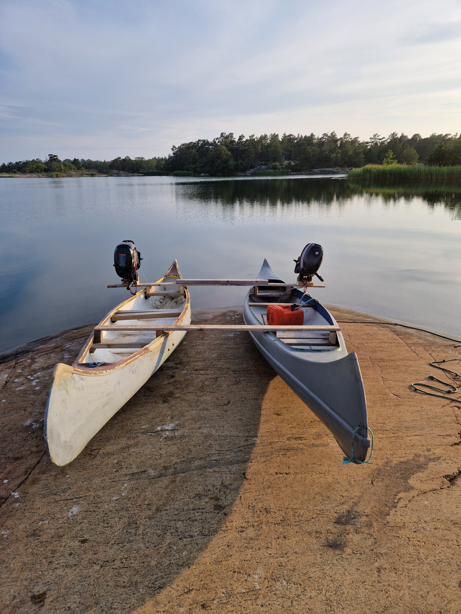

Det här blev en helt suverän skapelse och den bästa kanot jag någonsin färdats med.
Vi försökte nästa dag förbättra den lite genom att bredda den och bygga om den till dubbelmontage:
Till nästa sommar ska vi fixa lite bättre virke och verktyg och se om inte version 3.0 kommer upp i planing...

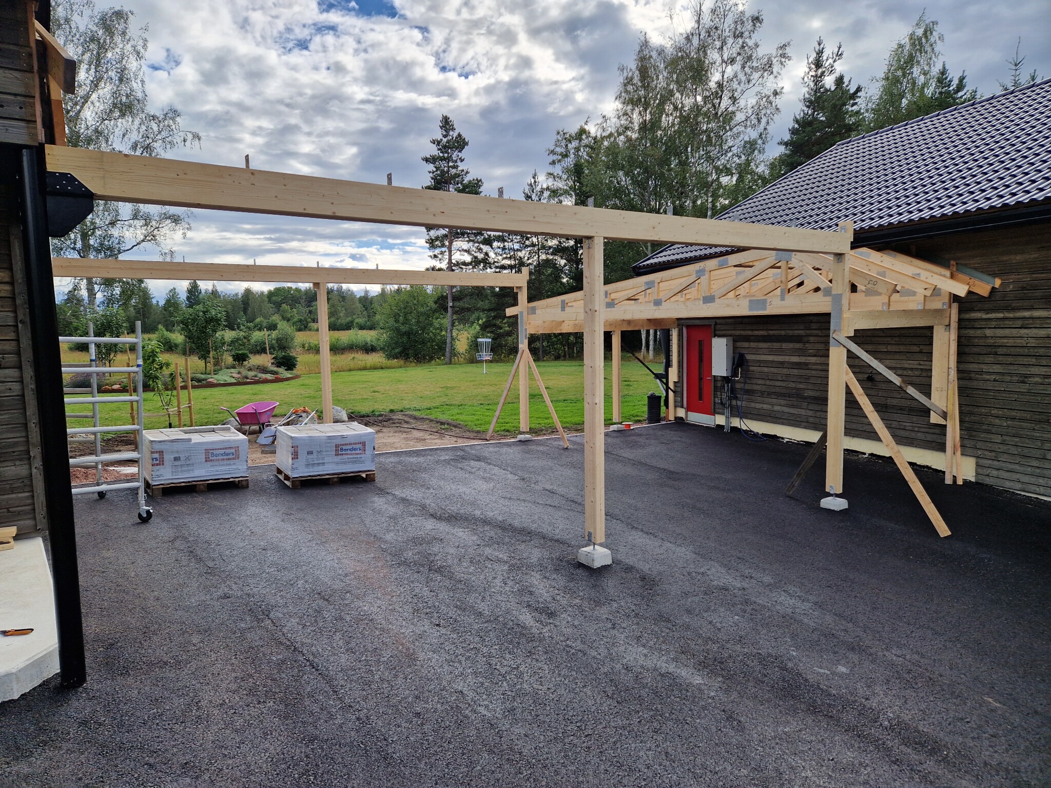

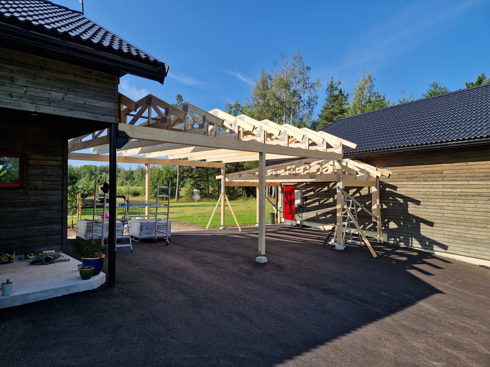

När väl sommaren var över tog jag med ny motivation tag i carporten igen. Jag började med baksidan som var ganska lätt att smälla upp:

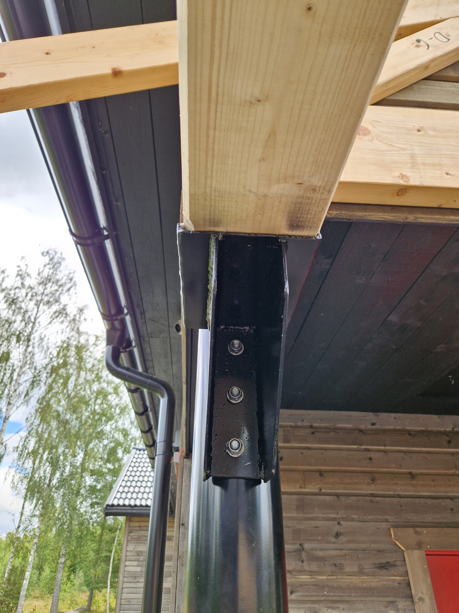

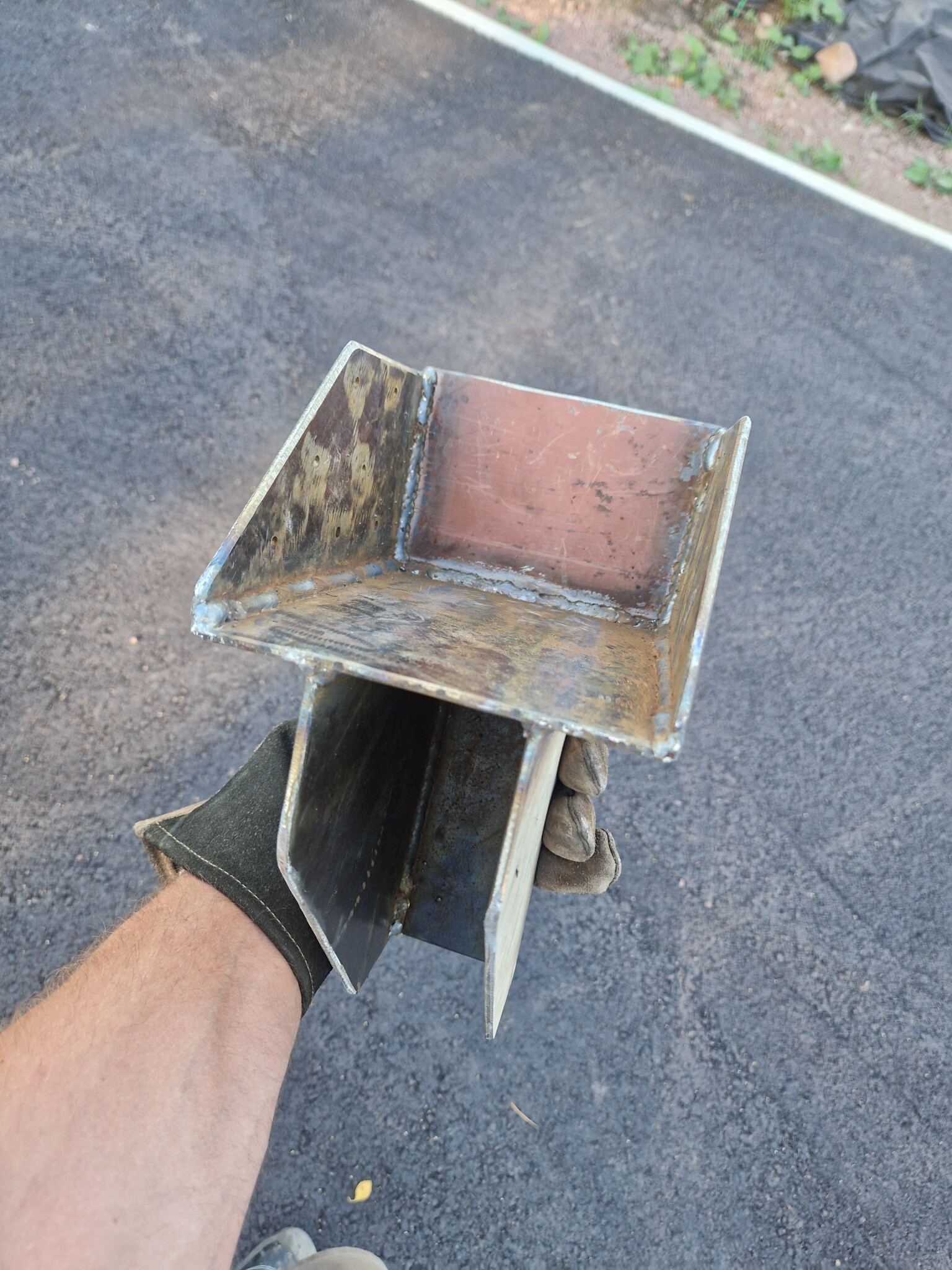

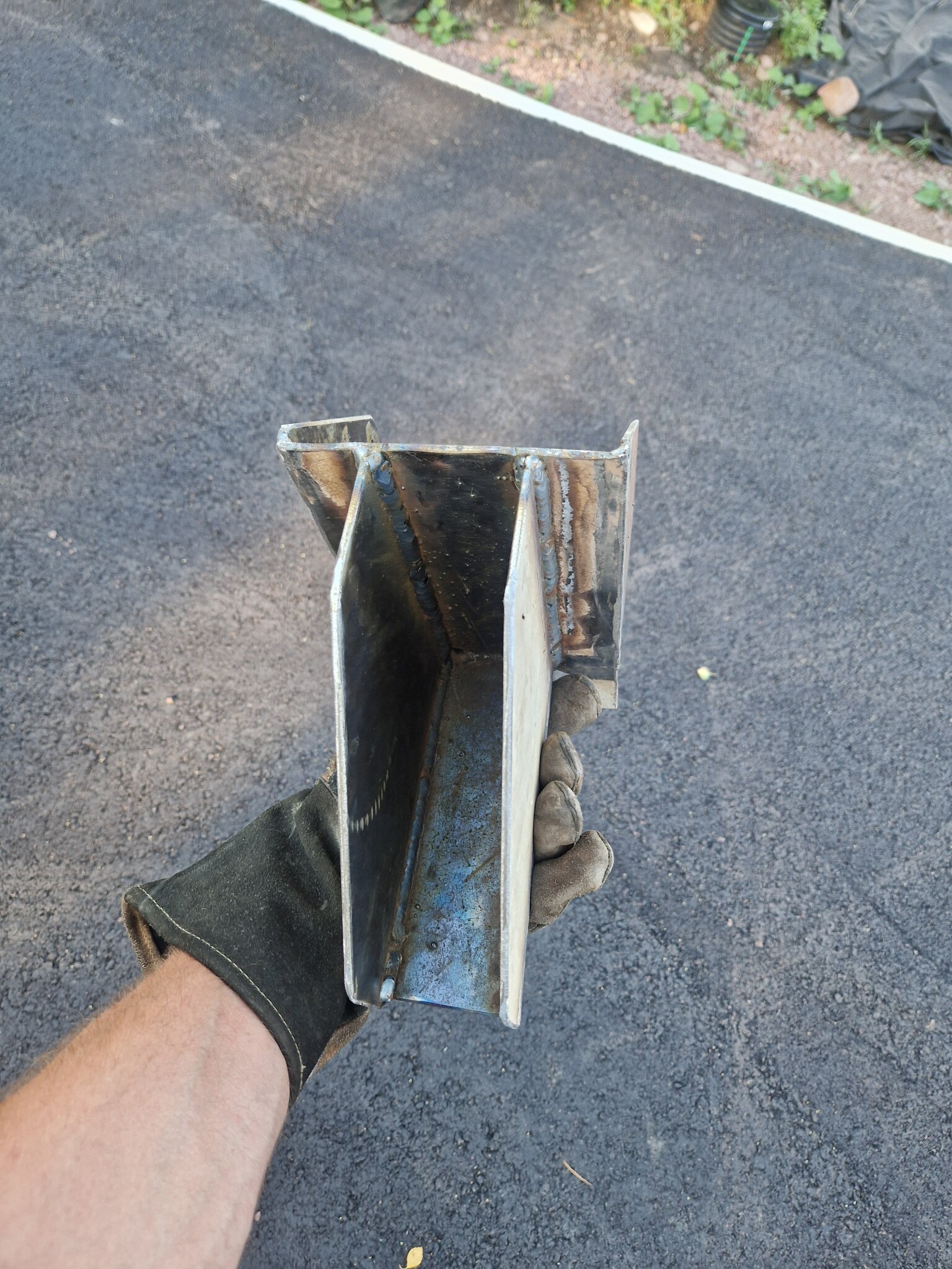

För framsidan tänkte jag att jag skulle använda den stora stålstolpen vi redan har i hörnet av huset för att fästa främre limträbalken i. Gick över till grannen och rotade bland hans metallskrot och designade sen en balksko av lämpliga bitar.
Tog hjälp av en kompis som är stålkonstruktör för att beräkna vad jag behöver för bultar. Jag ville ha M8 då det skulle vara enklare att få dit, men han ville ha M10. Så då fick det bli M10.
Tre bultar i nedre delen av fästet och en i övre delen (infälld bakom limträbalken) ska räcka med god marginal enligt honom.

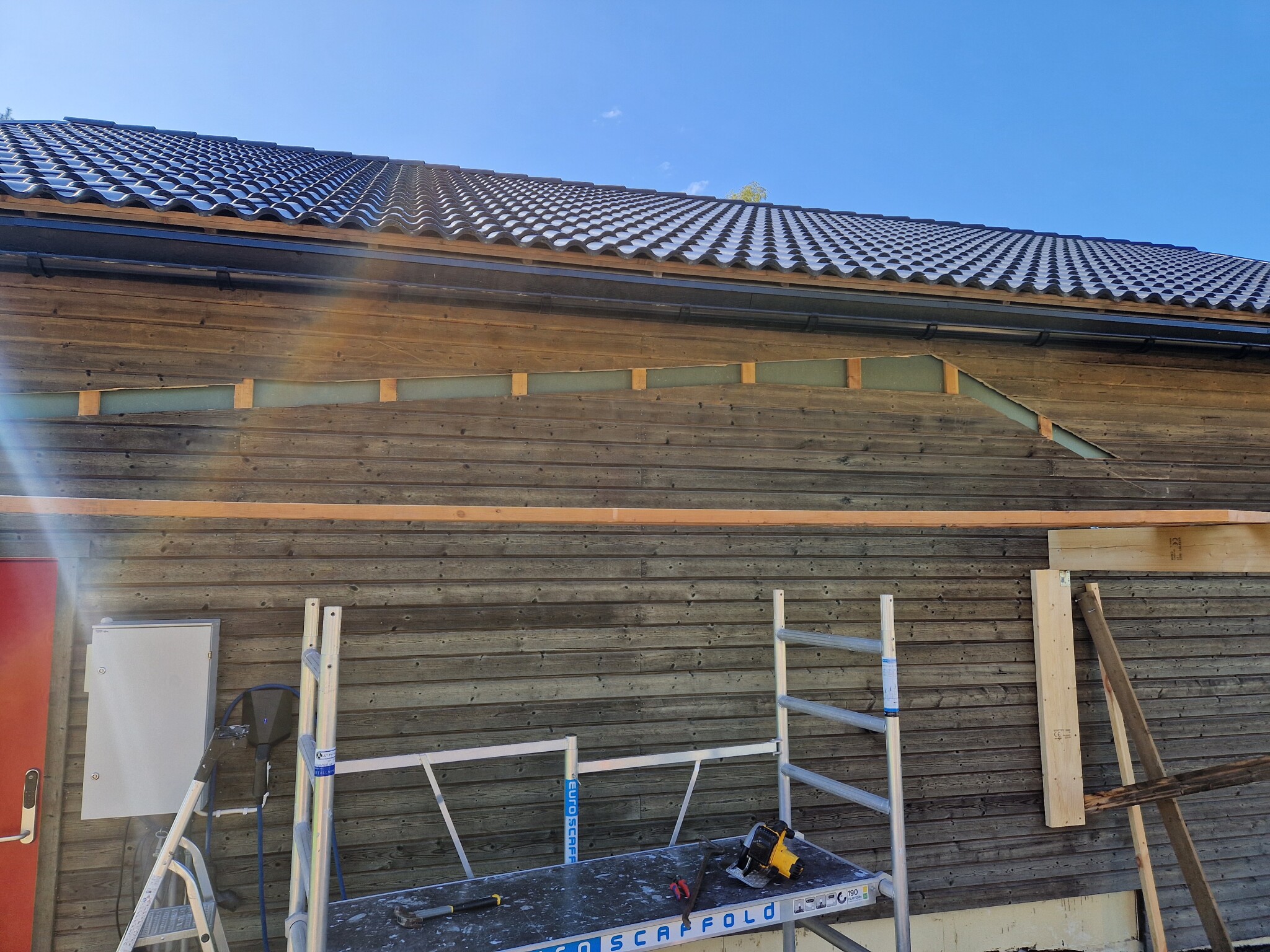

Kapade upp panelen på anslutande väggar för att fästa ståndplåt:
Och kunde sedan börja smälla upp takstolar:

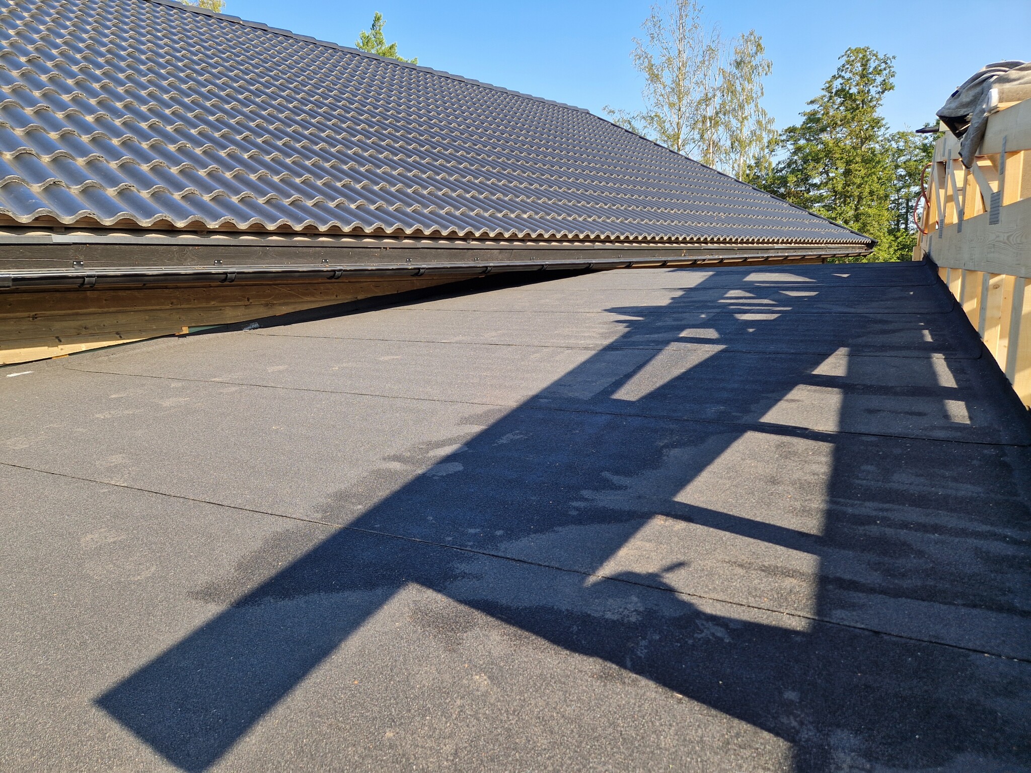

På med råspont och takpapp på den låga delen först, och här var det lite småknepigt att komma åt då jag hade satt det nya taket så nära takfoten på garaget som möjligt för att få så bra takhöjd som möjligt:
Var tvungen att krypa in under takfoten och jobba, och det var minsann varken bekvämt eller enkelt!
När vi gjorde det stora taket gick allt som på Strömsö. Våd efter våd lades med rasande tempo och vi kände oss väldigt bekväma med att hinna bli klara med någon timme till godo innan vinden skulle vända och vädret skulle bli sämre.
Där hade vi fel.
När vi hade de två våderna på framsidan av taket kvar och precis hade rullat ut den ena så var det som att någon vred ner dimmern till lägsta. Ljuset bara försvann. Inom loppet av några minuter vände vinden nästan 180° och gick upp till storm.

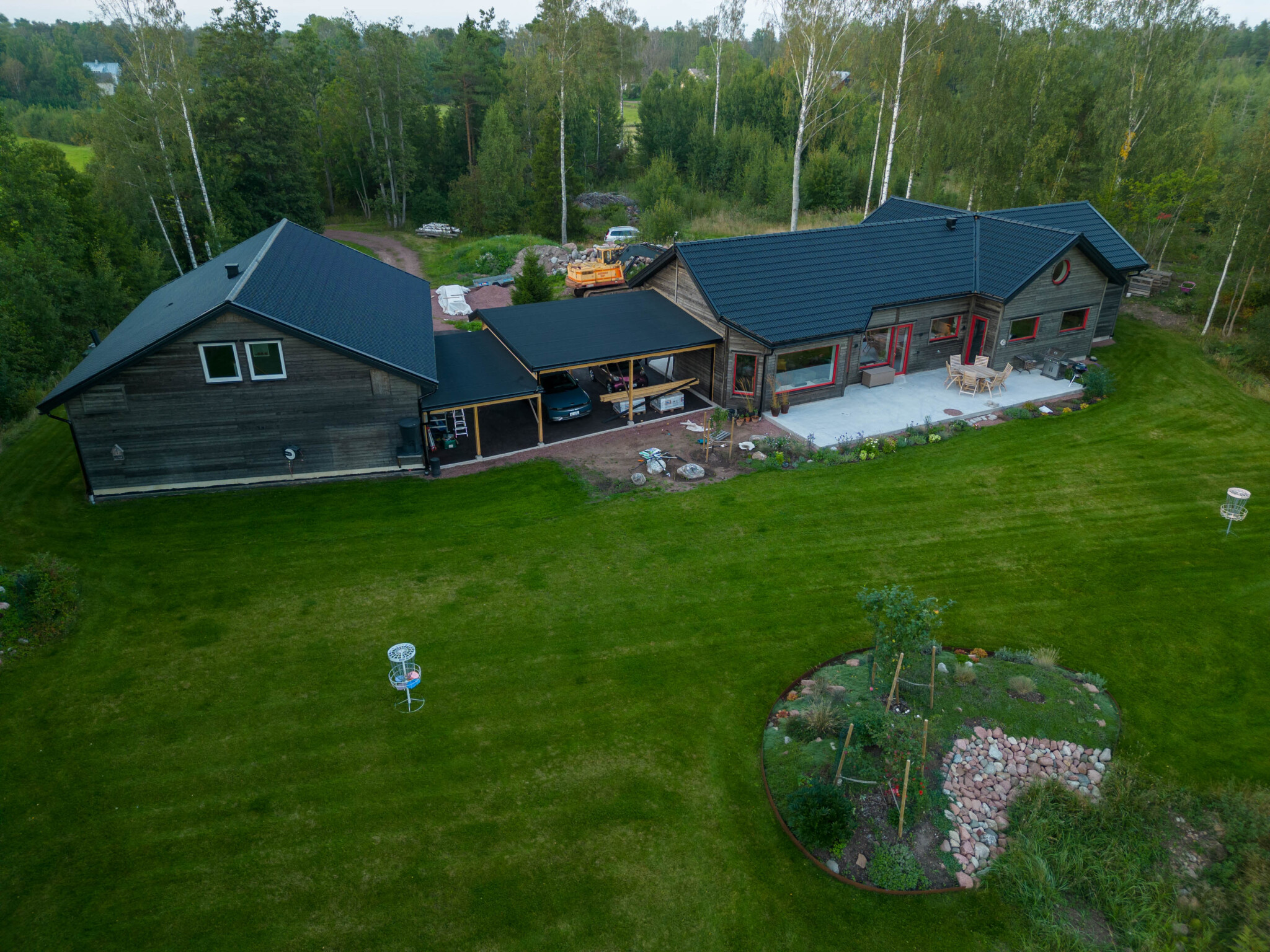

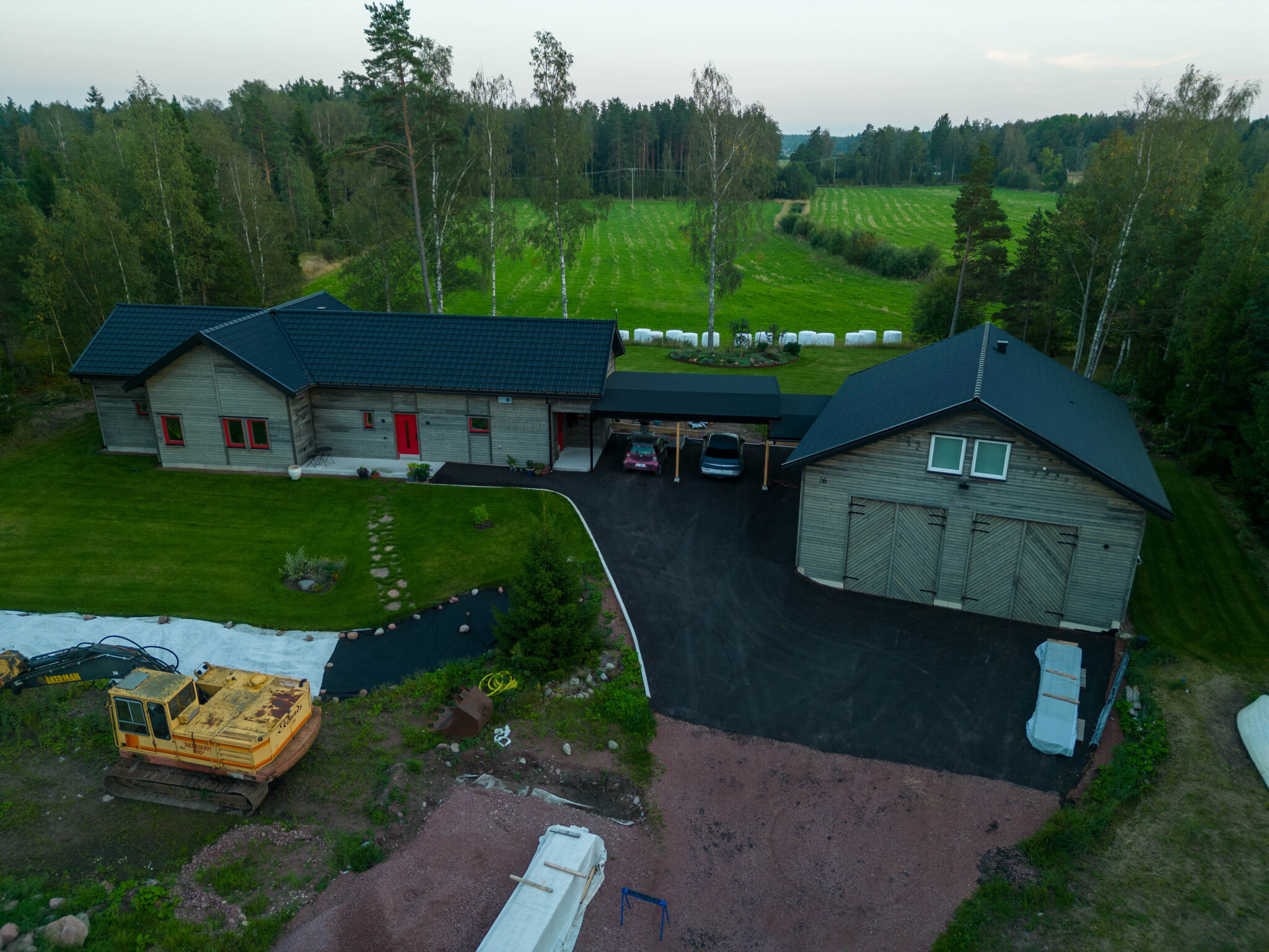

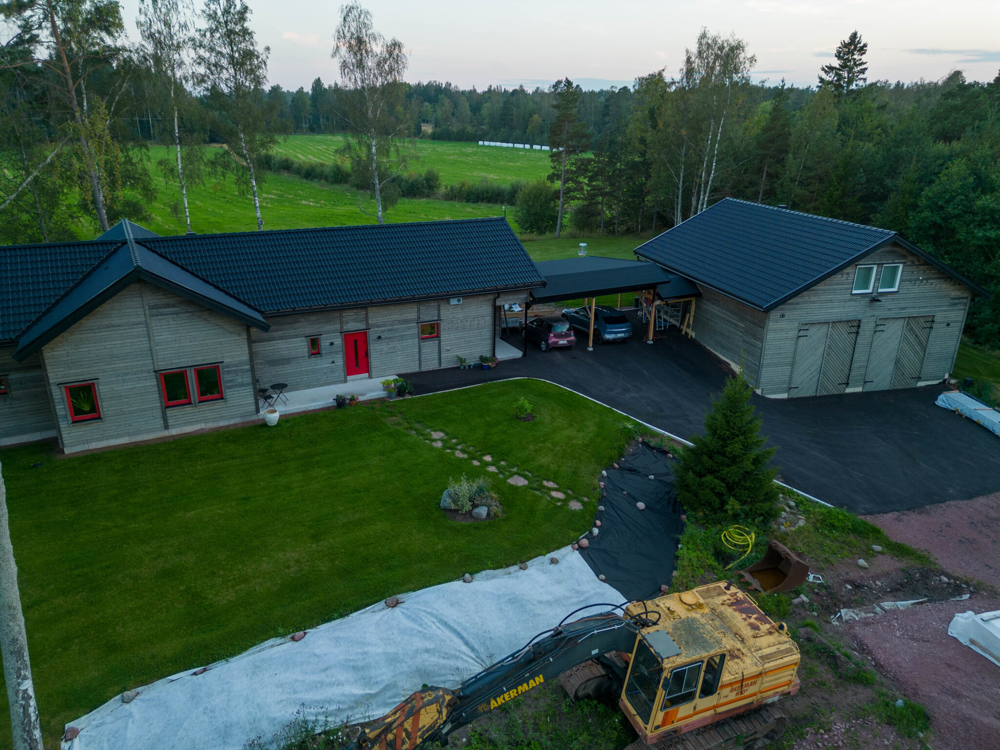

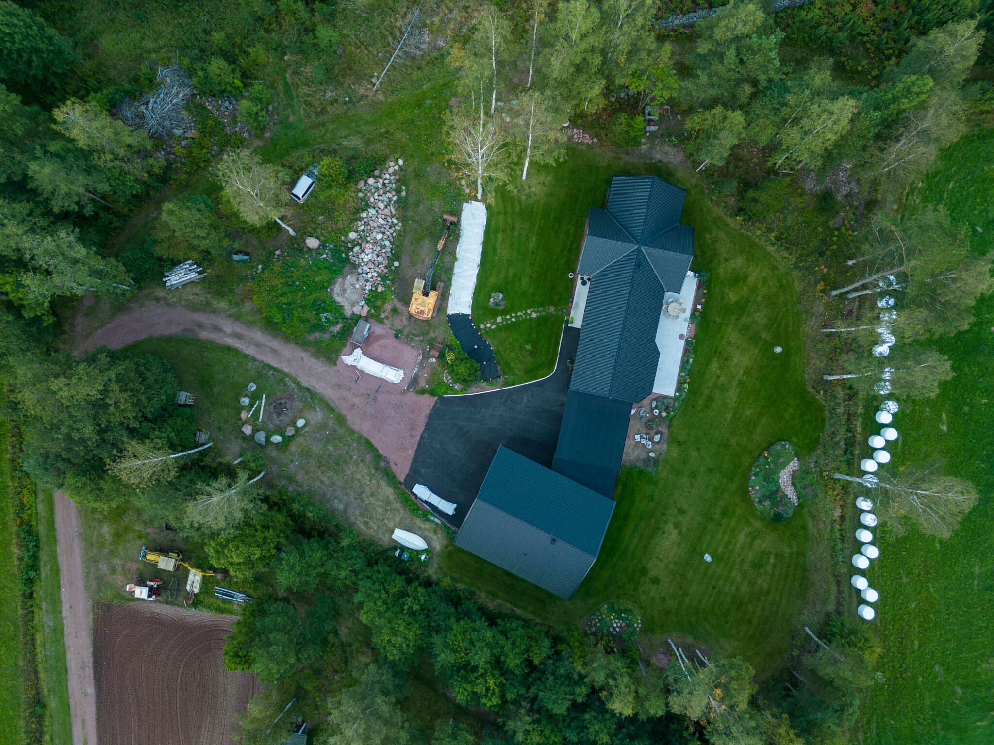

Och nu är vi framme vid nutid. Alla rännor och stuprör är på plats och vi har börjat med takfotsinklädnaden och undertaket i carporten. Vi ska ännu bygga väggar och sätta dörrar på delen under det låga taket där det ska bli ett rejält uteförråd för trädgårdsredskap och annat. Där ska vi även ha en arbetsbänk där sambon kan plantera om blommor och annat.

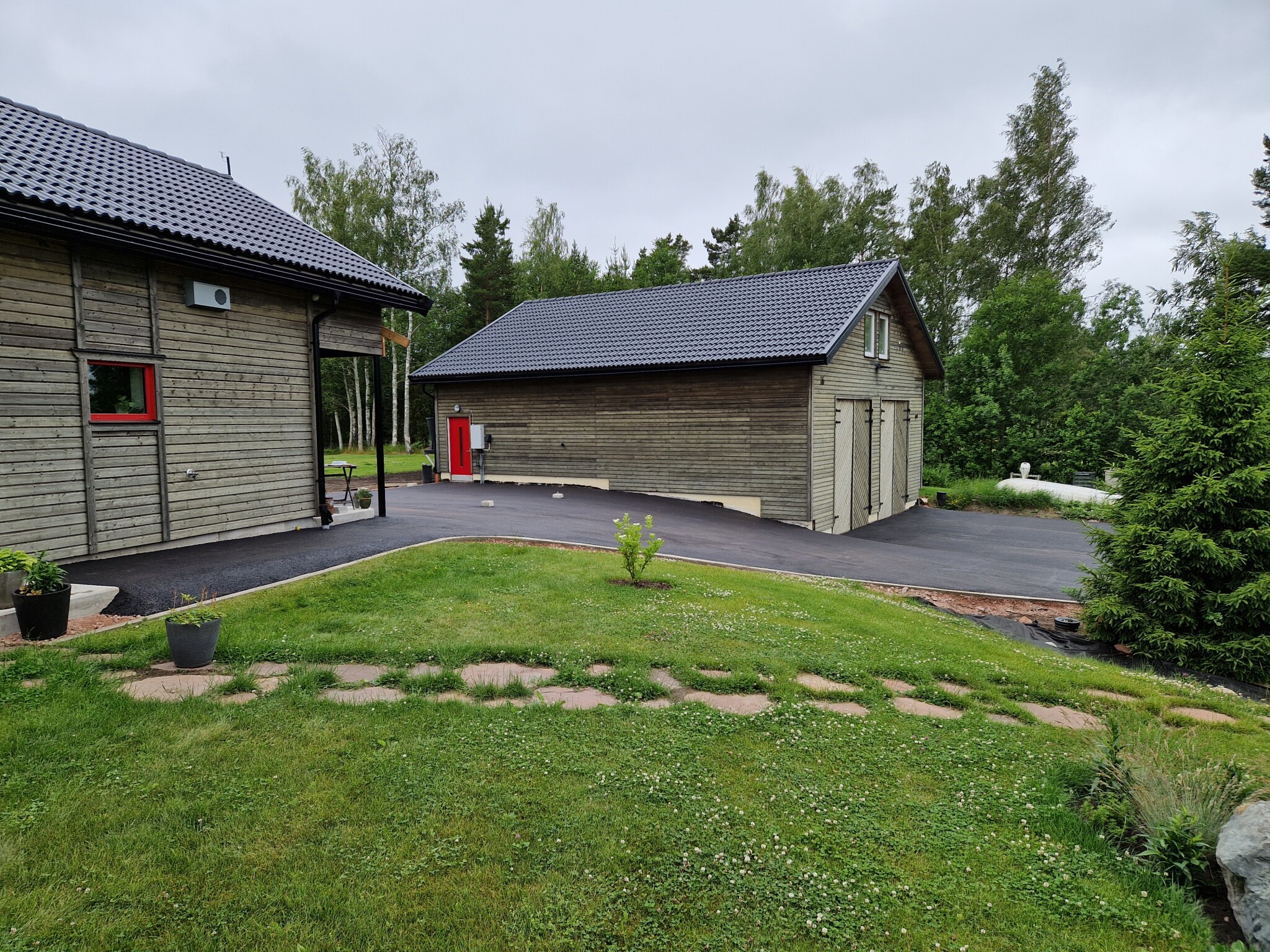

Och trots att vi planterade gräs mitt i sommaren så har det, efter vattning morgon och kväll, tagit sig helt otroligt fint! Vi fyllde upp med jord närmast betongmuren på framsidan, så närmare 1,5m närmast betongmuren är nysått i somras.
Även på baksidan tog det sig helt suveränt bra, cirka 4m brett närmast garaget såddes i somras.
På framsidan där vi har svart och vit fiberduk är vi ännu osäkra på hur vi ska göra. Vi har lite ogräs där nu som vi täckt så att det ska dö, och tanken är att eventuellt sätta dit en stödmur av betong för att ta upp nivåskillnaden och ge ett snyggt avslut på gräsmattan. Detta får bli ett projekt till nästa år dock!

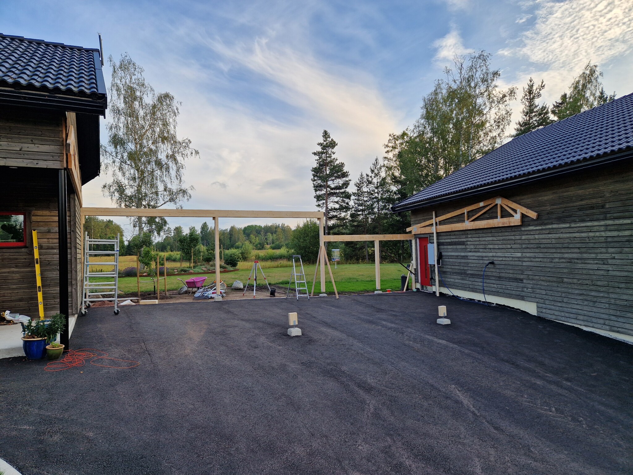

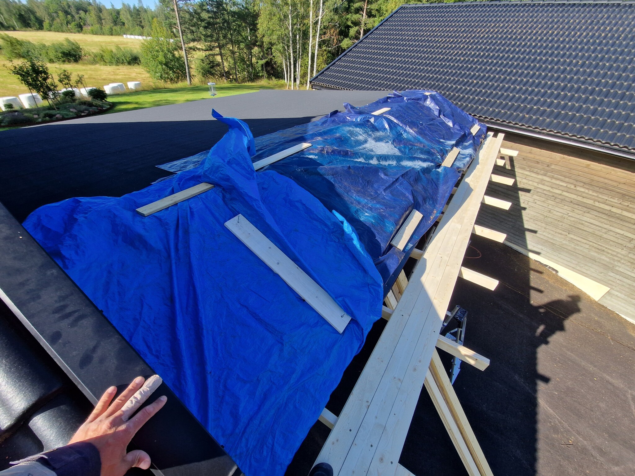

Tyvärr hade vi fullt upp med annat, men här är en bild från en vän som dokumenterade när stormen rullade in. Jag fick lite "Independence Day"-vibbar när jag såg molnfronten komma rullande...
Vinden sög tag i våden vi hade rullat ut och gjorde så att den rasade ner på marken (och på min bil som fick hela bakänden sandpapprad) och vi insåg att vi aldrig har en chans att få ut de kvarvarande våderna. Vi såg också regnet komma med rasande fart så jag skrek åt sambon att hämta presenningar från garaget och så började vi febrilt plocka undan verktyg och annat som låg uppe på taket. Jag skulle flytta en rulle med takpapp men slant och fick fingret mellan rullen och taket, så rullen sade "mums!" och tog ett rejält bett i mitt finger.
Med fingret bultande, blodet strömmande, och ett ösregn värre än jag någonsin upplevt, satt vi båda uppe på taket och försökte desperat få fast presenningen i våldsamma vindbyar. Det var det stressigaste momentet vi upplevt på bygget, men vi fick till slut taket någorlunda täckt. Det tog inte många minuter, men jag kan inte minnas att jag varit så blöt någonsin tidigare, förutom när jag fallit i vattnet någon gång. Totalt dyngsur sånär som på några torra fläckar på kalsongerna.
Nästa dag såg det ut så här (notera mitt stackars långfinger):
Fingret såg ganska mumsigt ut, passa er nu om ni är lite kräsmagade:

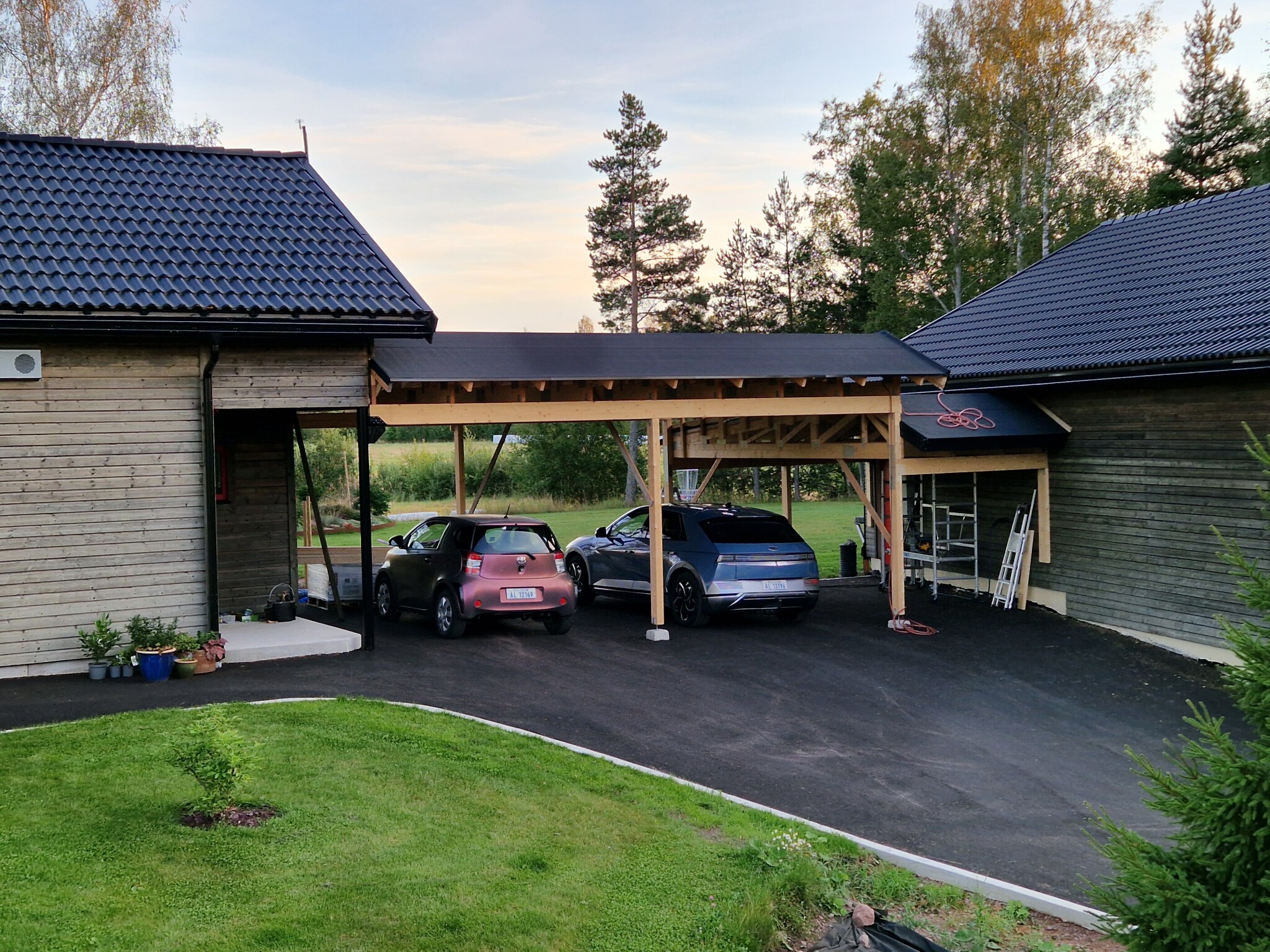

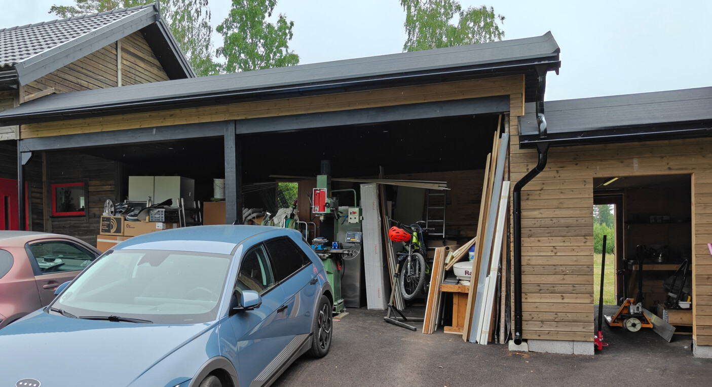

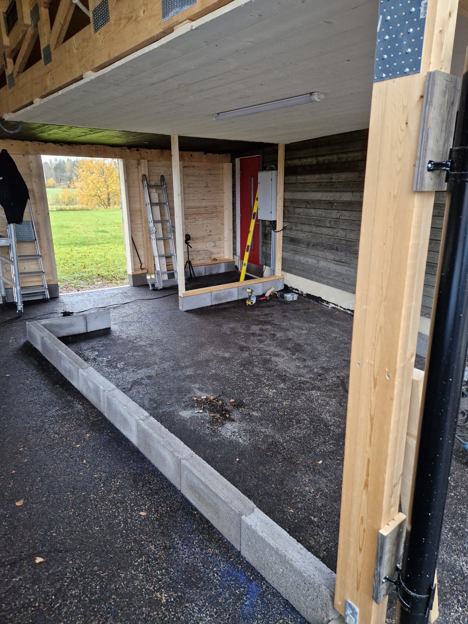

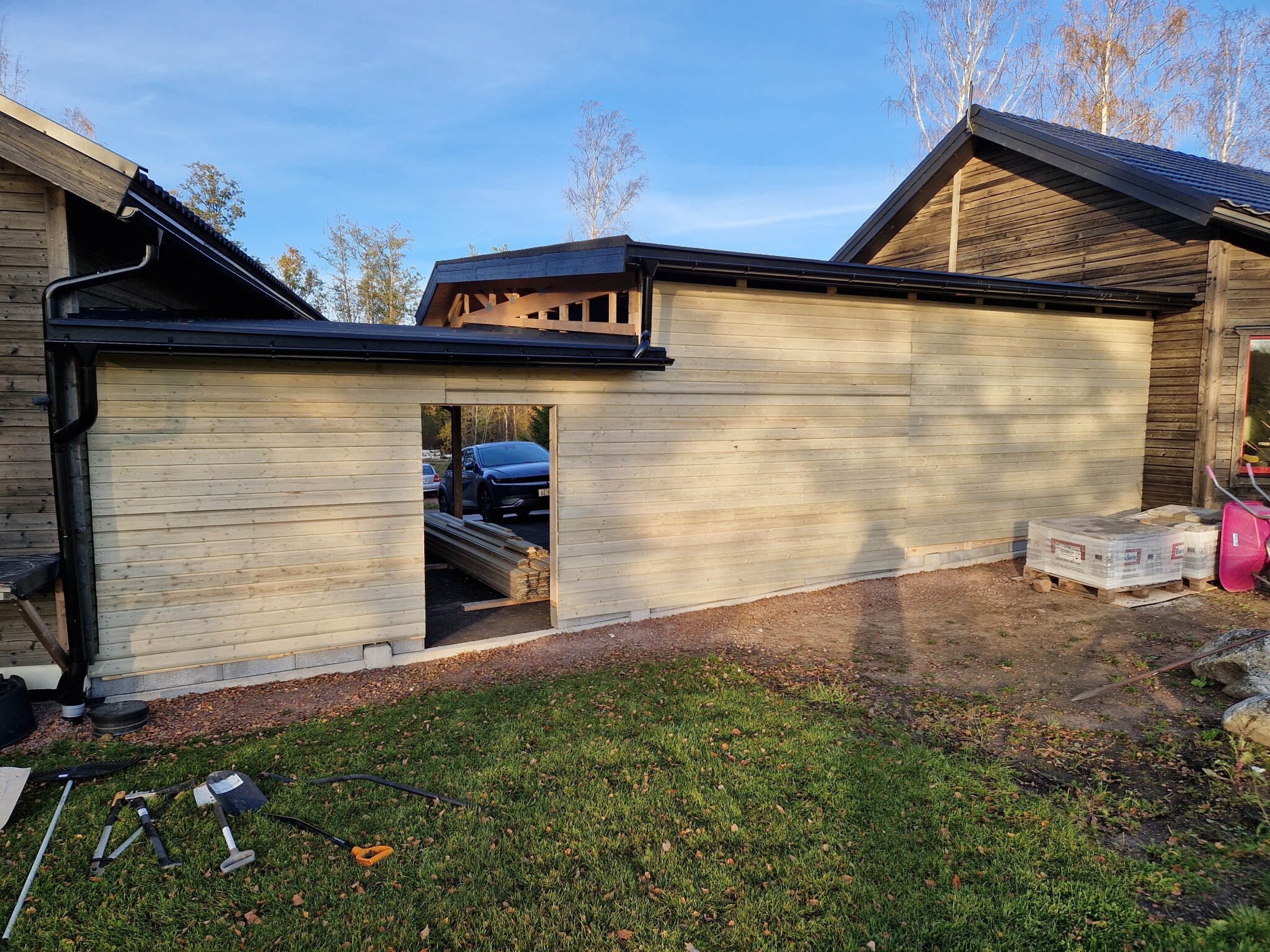

Under hösten panelade jag upp baksidan av carporten:

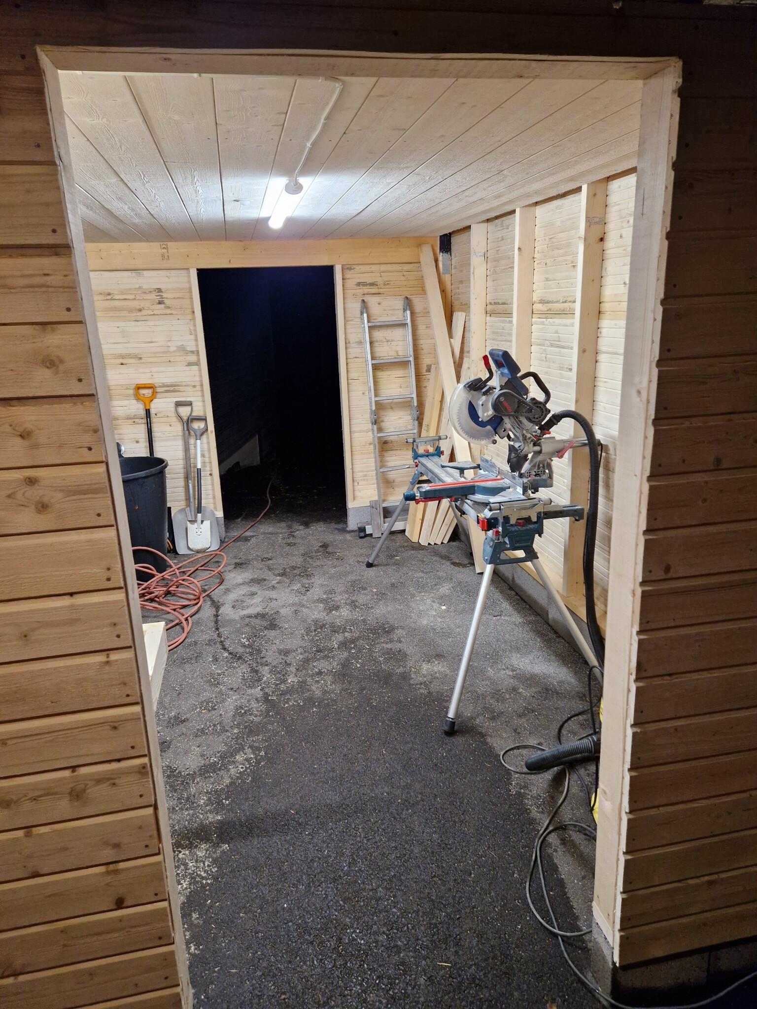

Och fortsatte med att mura upp och bygga väggar för uteförrådet/sambons blomplanteringsrum:

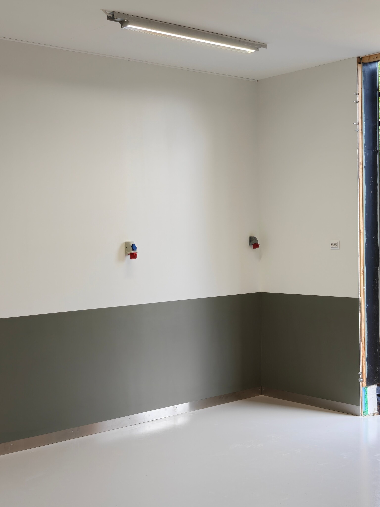

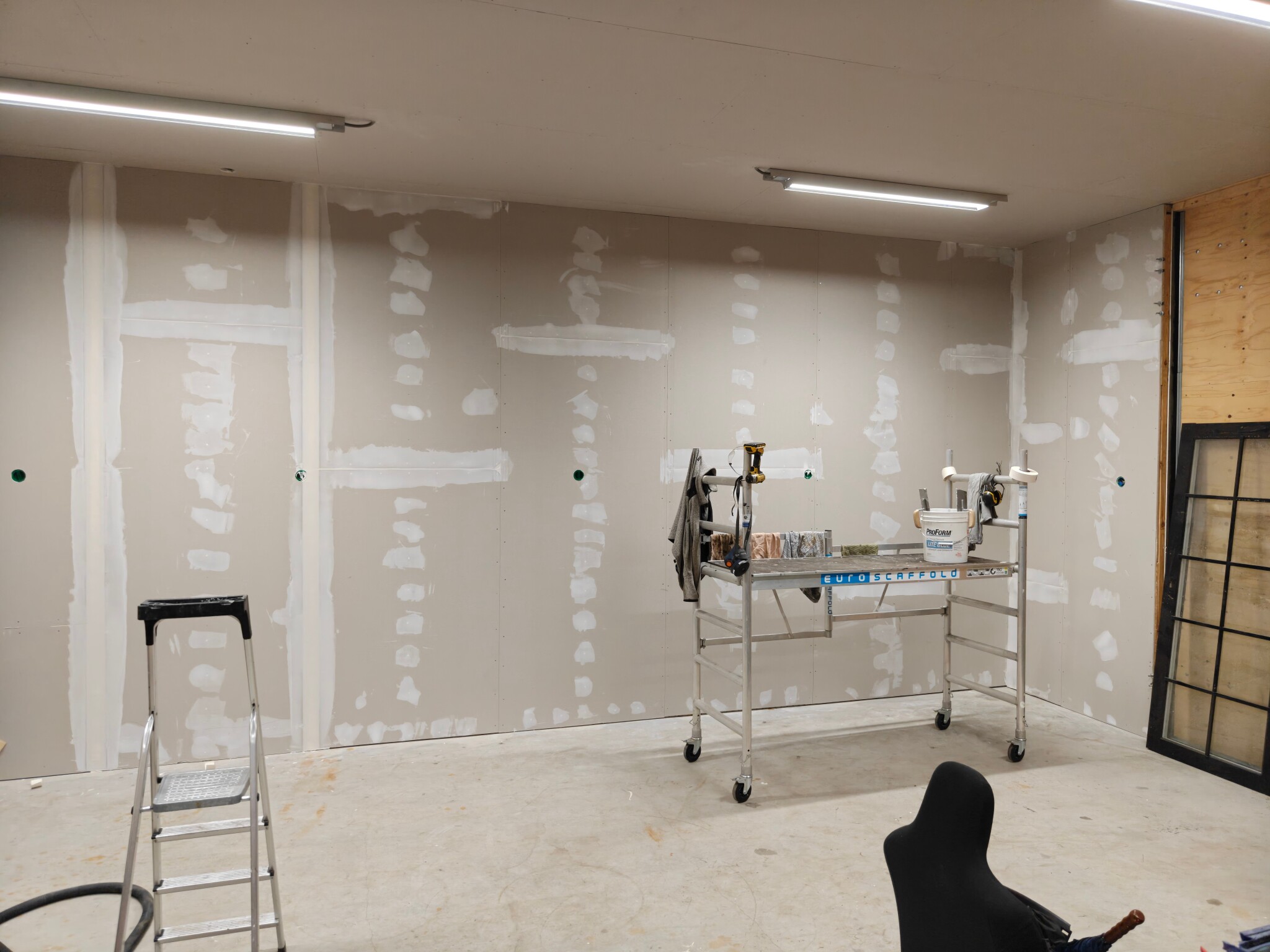

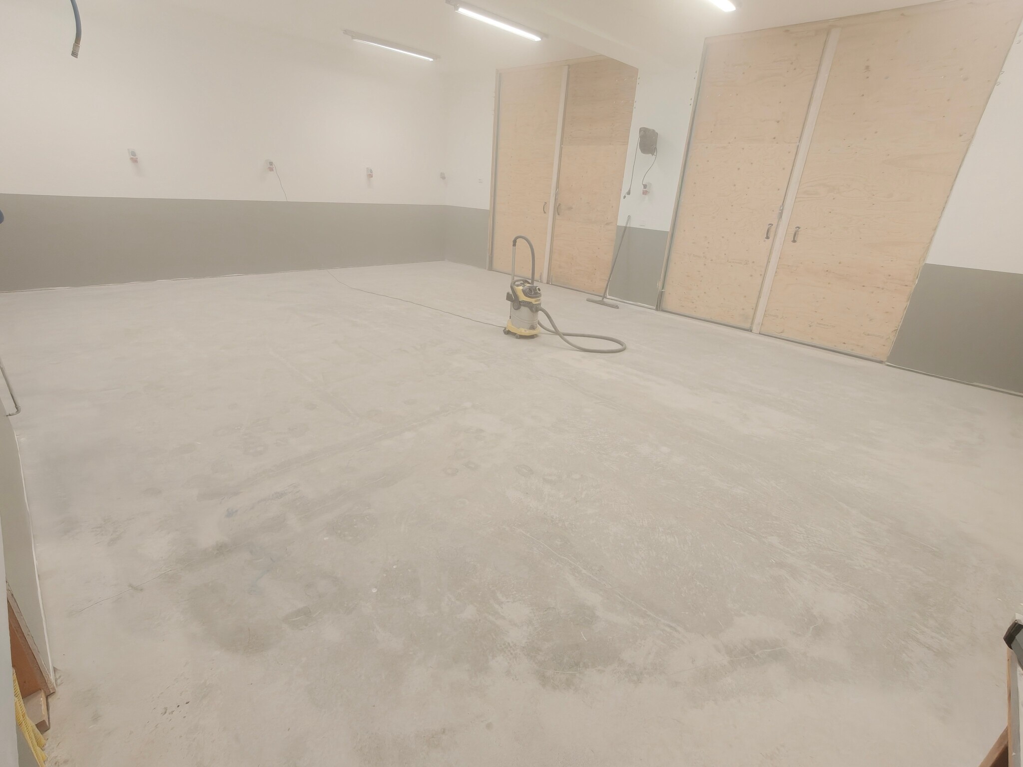

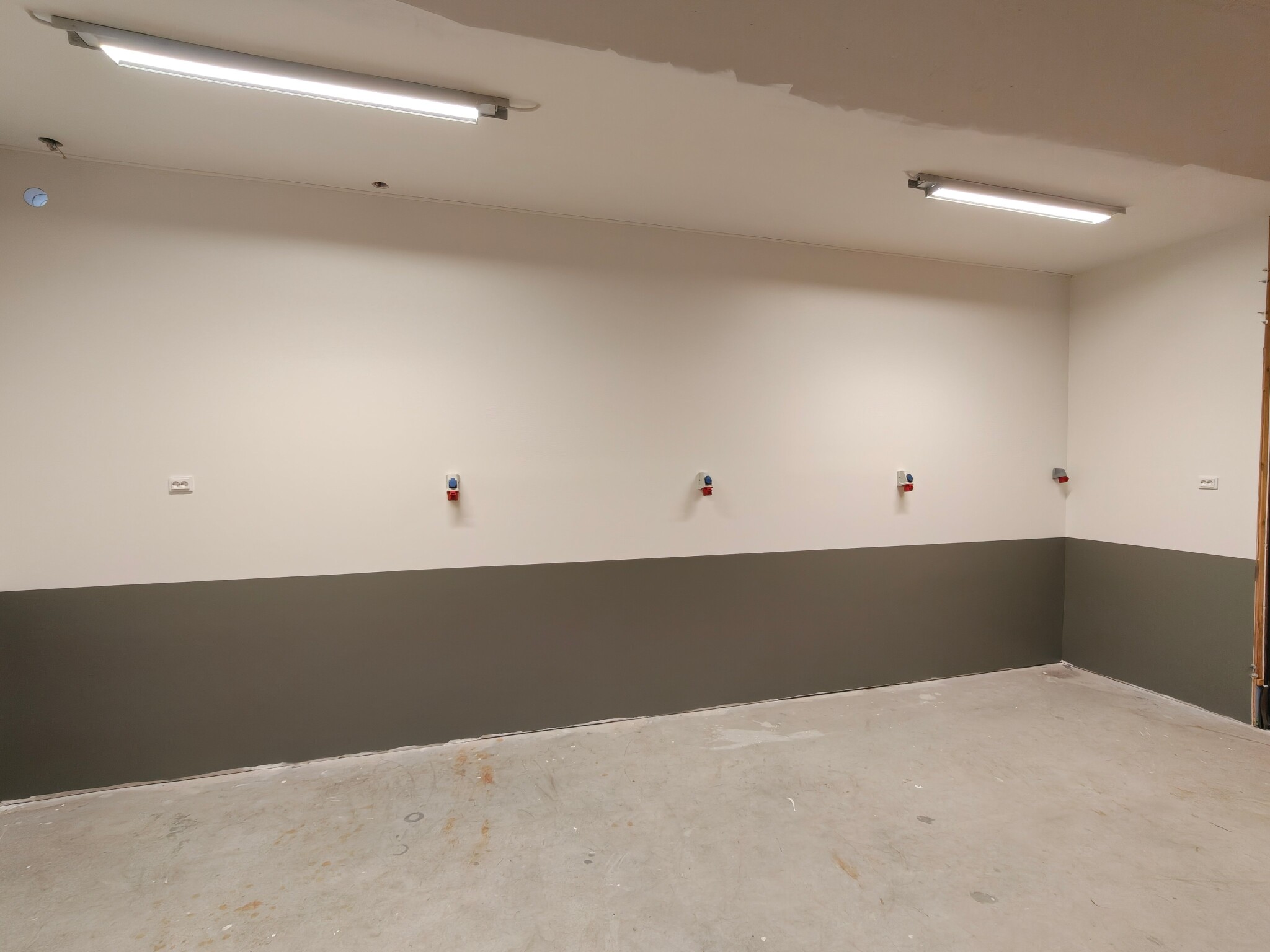

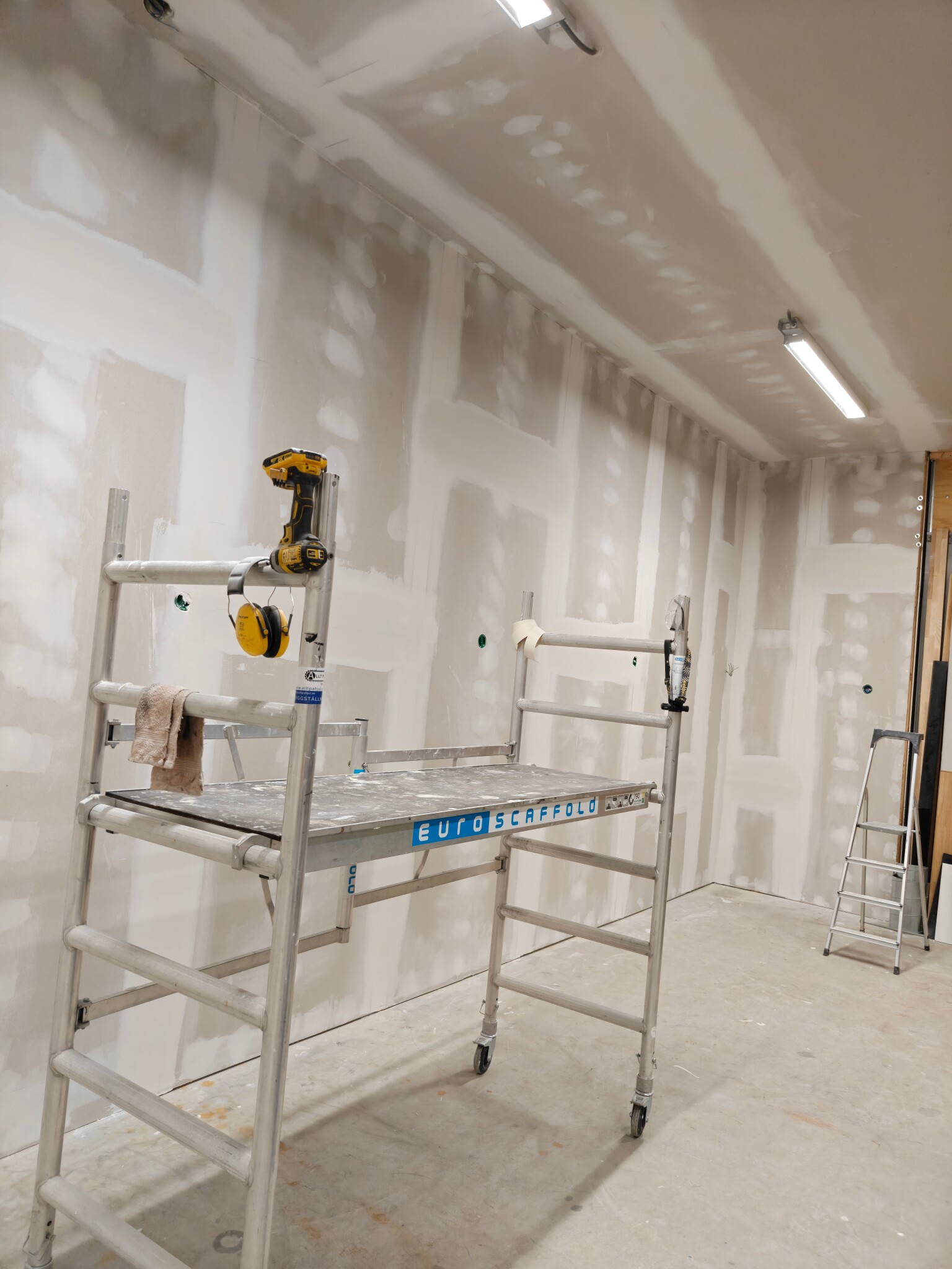

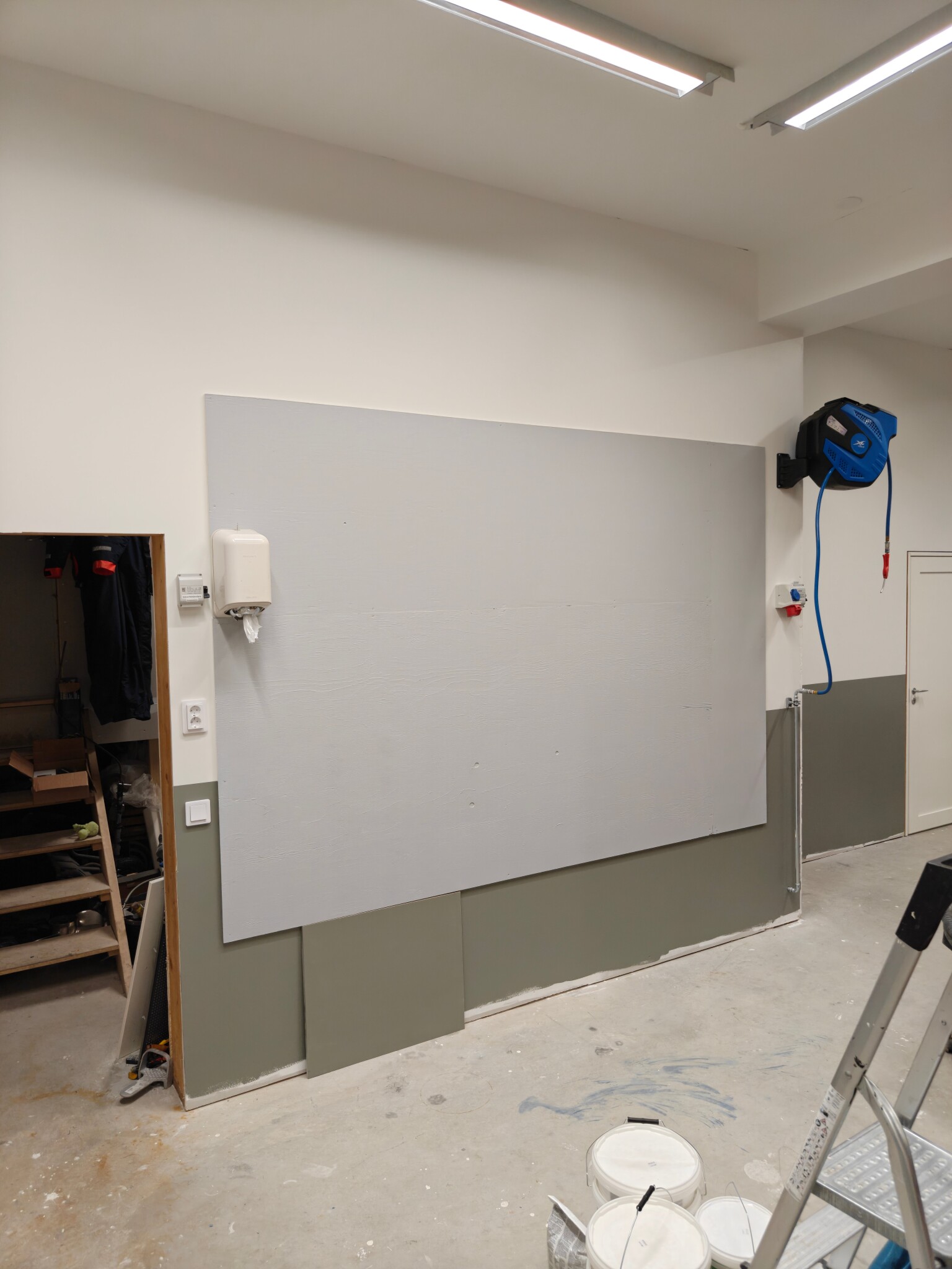

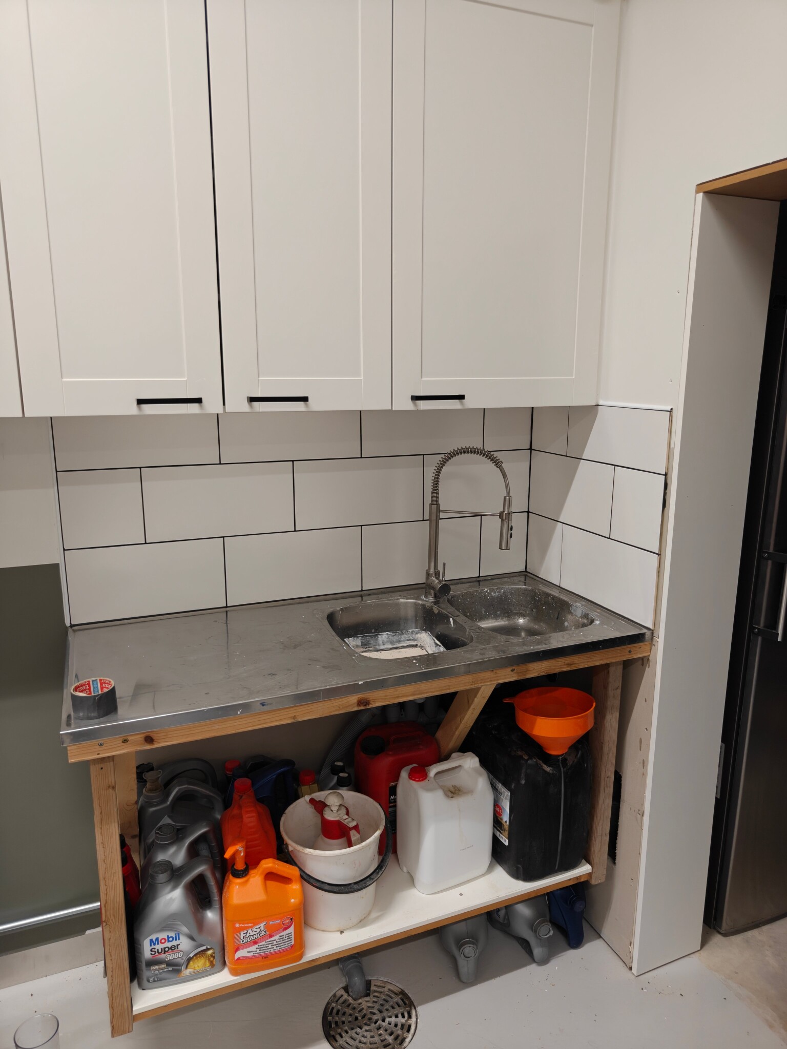

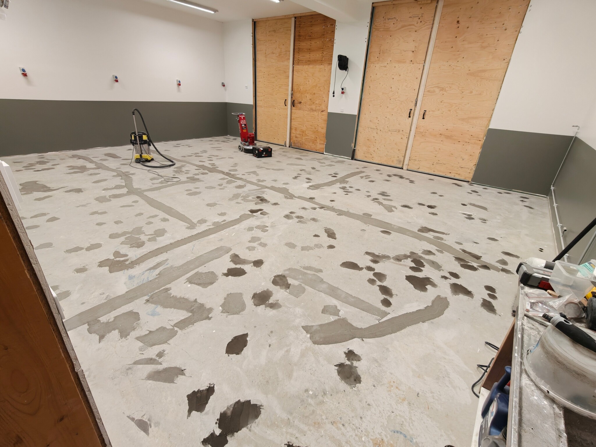

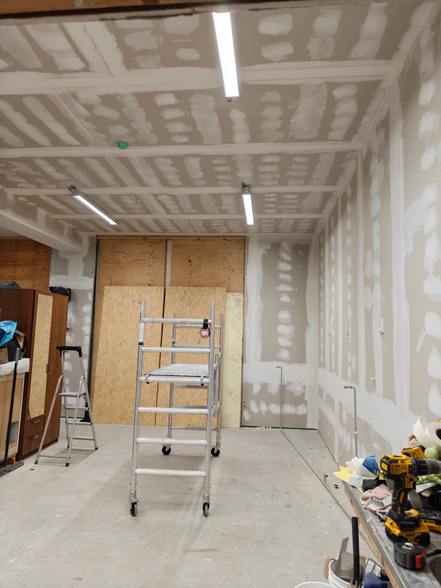

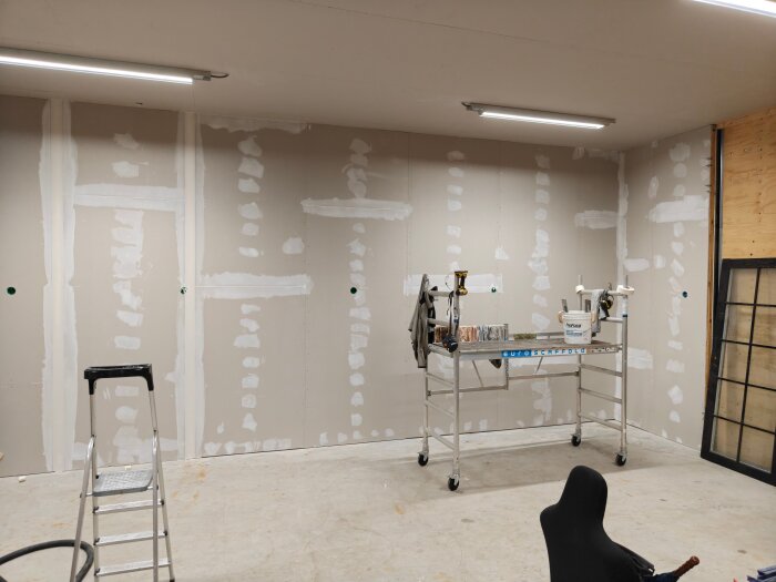

När det blev för kallt för att greja med båten tog jag istället tag i garaget och började spackla och slipa:

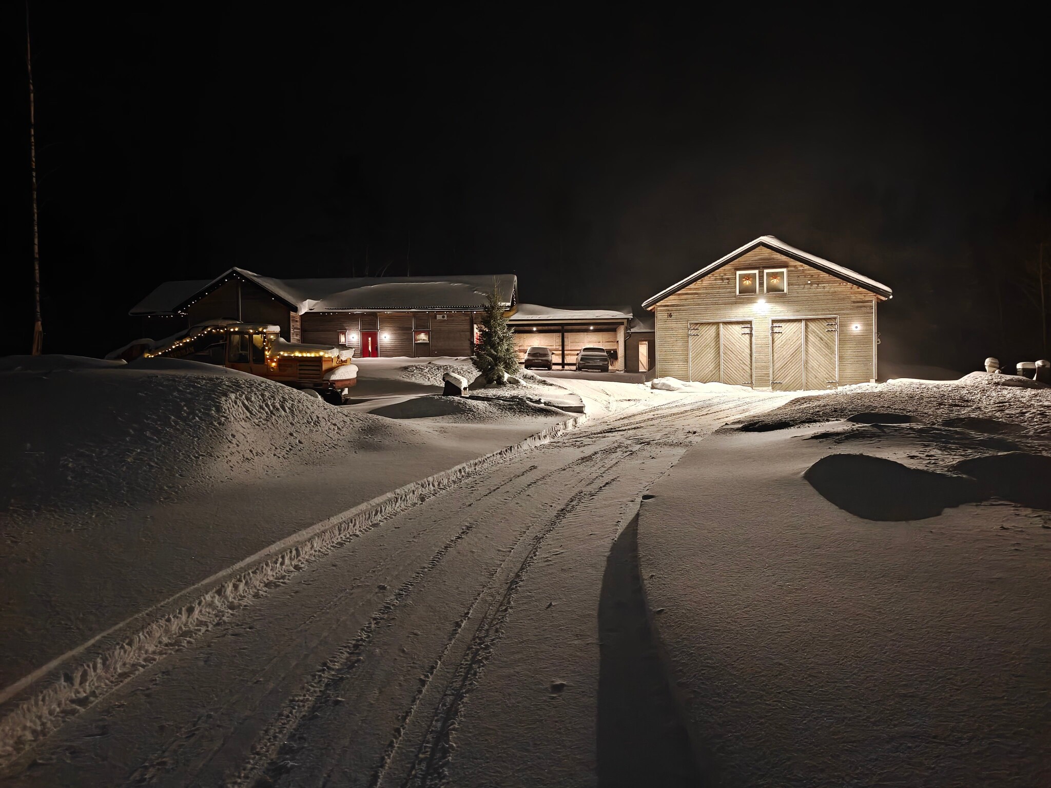

Vintern kom med besked här på Åland, och det var en ren njutning att skotta altanen och infarten eftersom det är betong respektive asfalt! 🤩

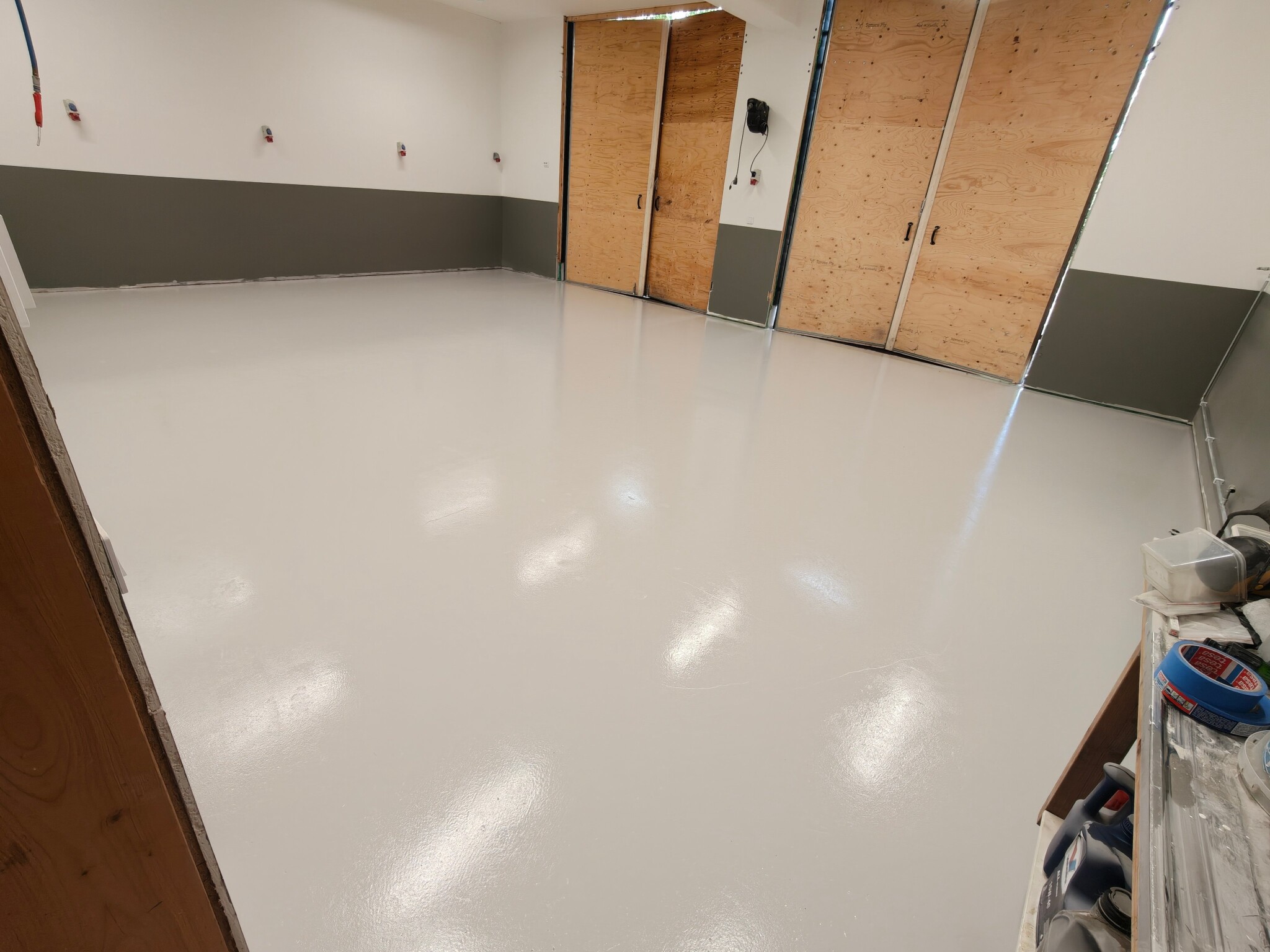

Arbetet fortsatte under vintern med att spackla, slipa och måla garaget:
Eftersom garaget är fullt med allt möjligt måste vi ta det etappvis, så färgen hann knappt torka innan det ställdes grejer framför för att frigöra ytor och kunna jobba vidare... Jag råkade även buda hem lite solceller och invertrar från en konkursauktion under vintern, så dessa stod också i garaget och väntade på montage, och tog upp plats...
Under vintern blev det också ett litet sidoprojekt inne i huset då vi bestämde oss för att bygga en plapp (plattforms-trapp) för våra katter så att de kan ta sig upp på loftet, något som genast blev stor succé:

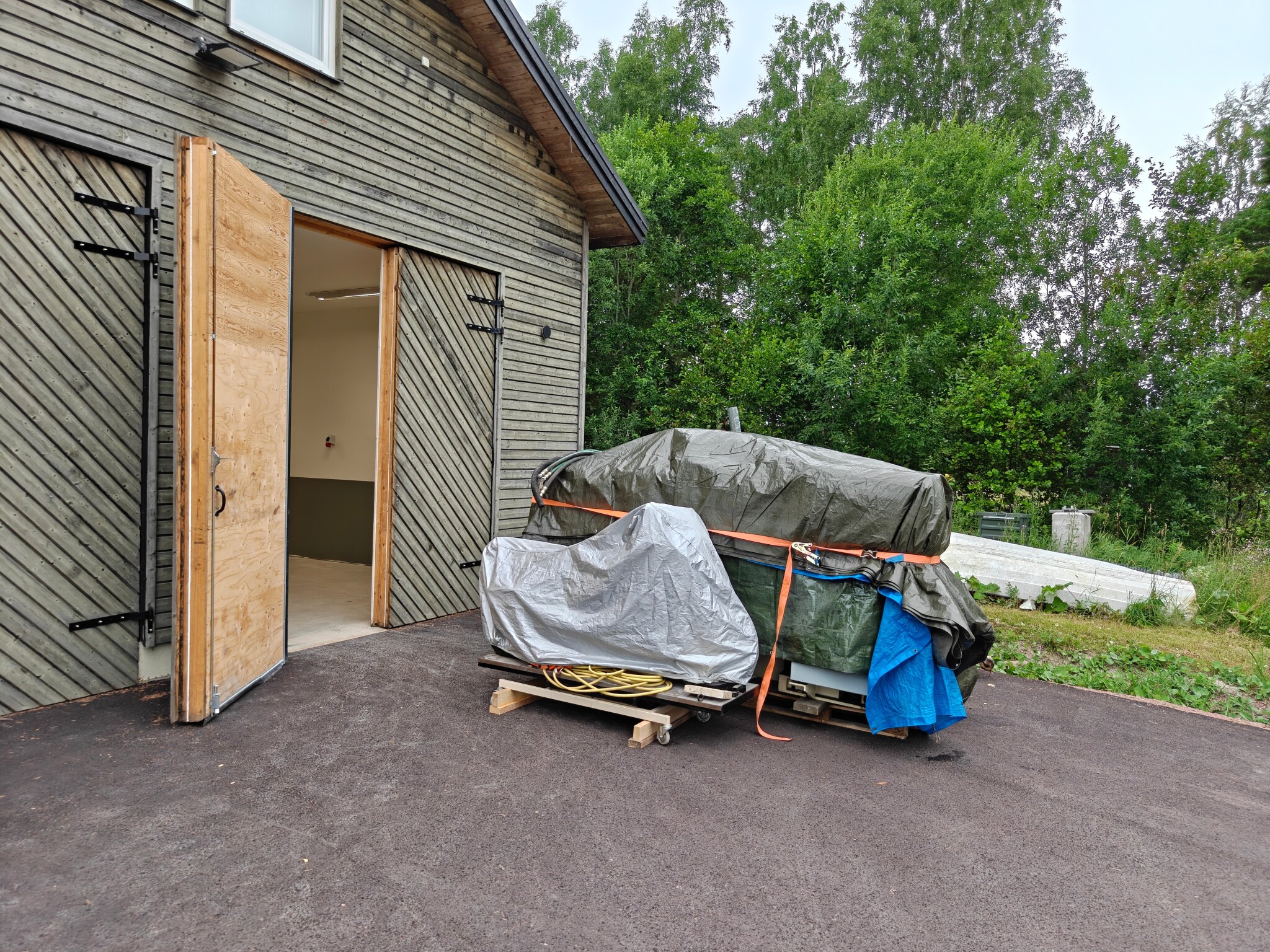

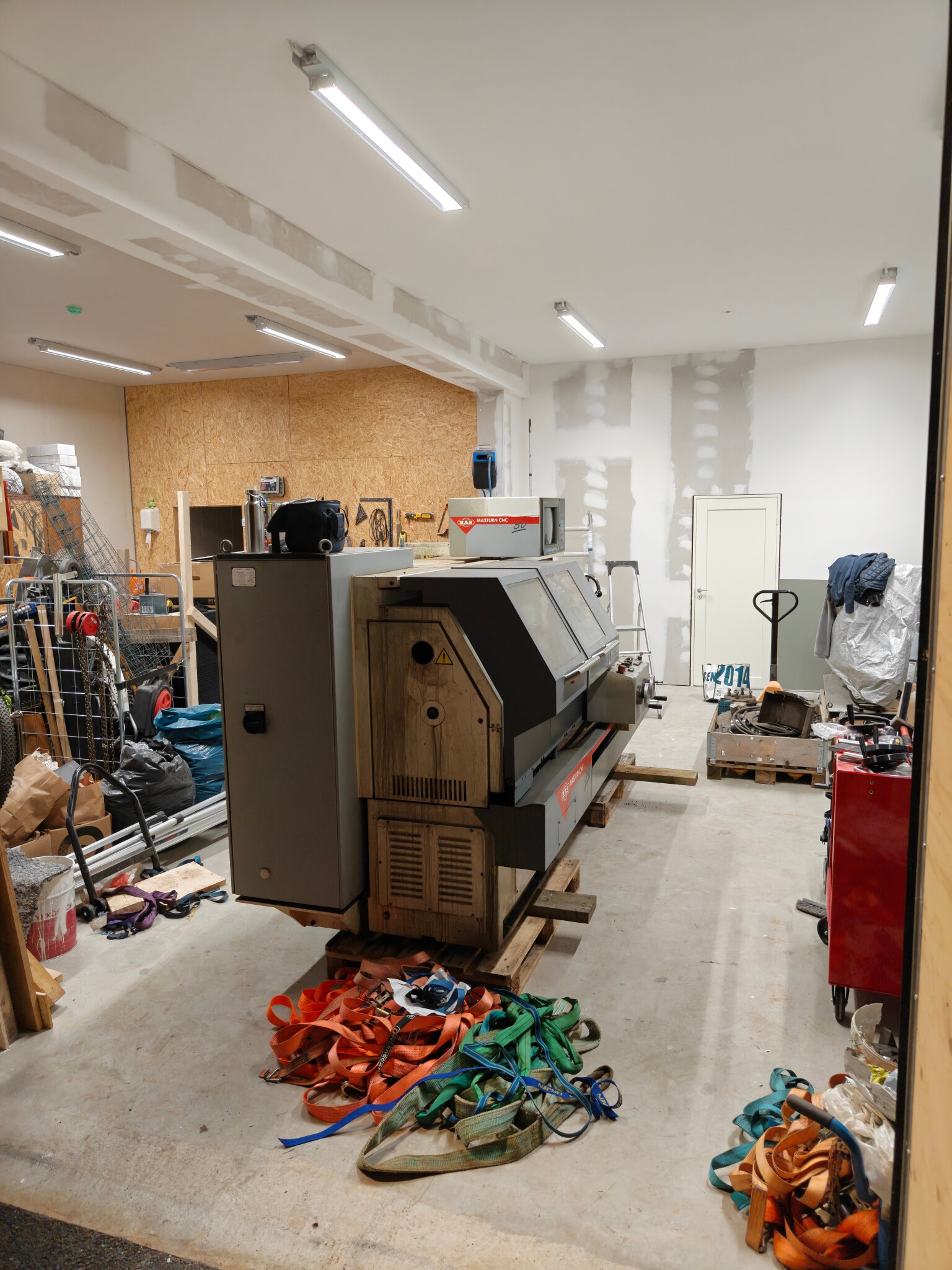

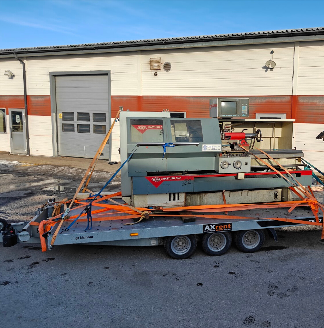

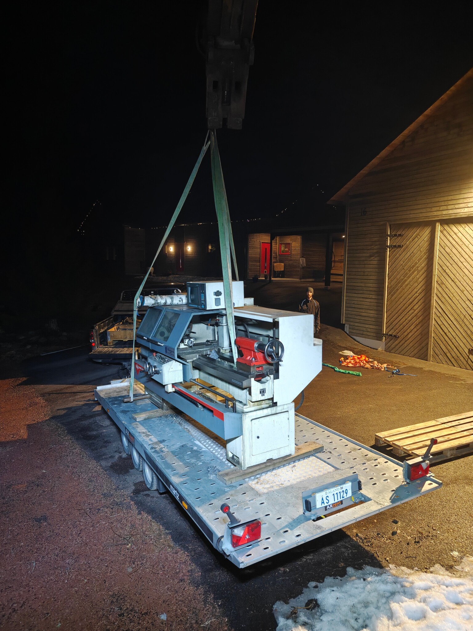

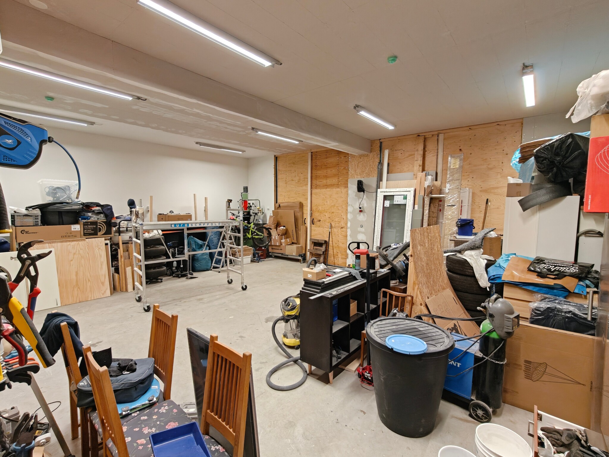

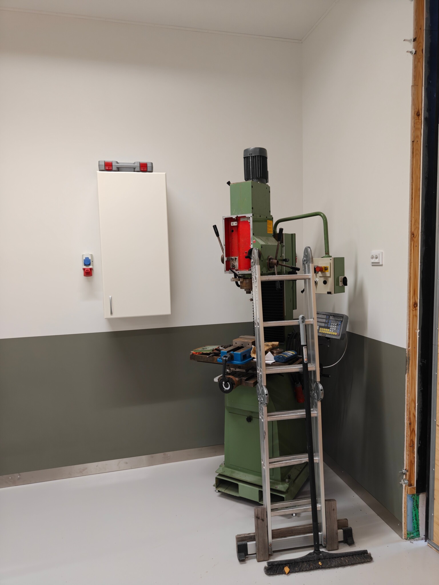

Mitt i allt det här så råkade jag dessutom buda hem något jag drömt om att skaffa i femton år: en metallsvarv! Letade och letade och var med och budade i auktioner men priserna drog alltid iväg längre än jag ville gå, och till slut råkade det bli något lite annat än vad jag hade tänkt men det blir nog bra ändå, det blev en teach-in CNC-svarv på 2,5 ton... 😆Hämtades från Hudiksvall:
Och lyftes av med Eivor hemma på gården för att sedan köras in i garaget med pallyftare och traktorgrävare med pallgafflar:
Och om det inte var fullt nog i garaget innan, så blev det faktiskt inte mera plats efter att jag ställde in svarven...

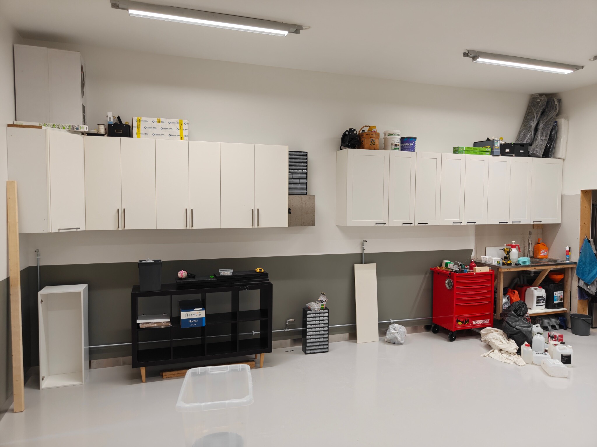

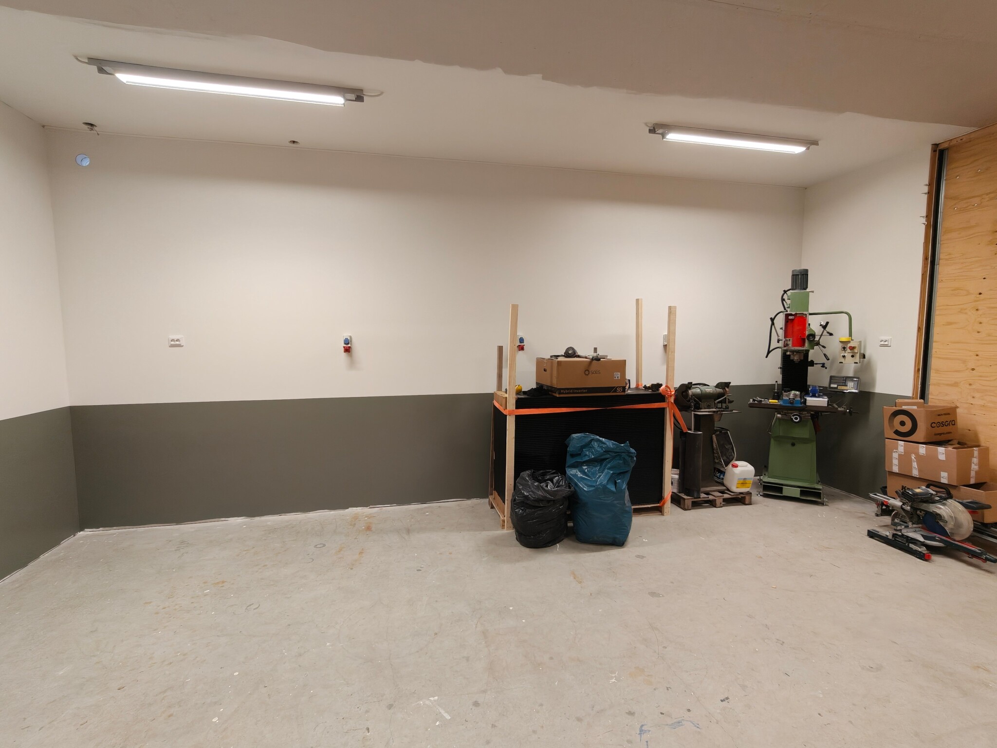

Lyckades ändå möblera om så att vi kunde spackla och måla hela garaget, och även sätta upp en verktygstavla:
Och eftersom jag är proffs på att gå händelserna lite i förväg ibland så budade jag förstås hem en annan grej jag länge tänkt att jag skulle behöva: en bandsåg. Och i vanlig ordning så lever jag under mottot "Köp så stort jag kan för det kommer säkert behövas någon gång." så det blev en riktig monsterbandsåg som köptes. När jag skulle över och hämta den från Sverige råkade vi också hitta ett komplett kök till salu i Stockholm, och det passade ju bra att hämta det på samma gång så skåpbilen jag lånade blev fylld till bristningsgränsen:

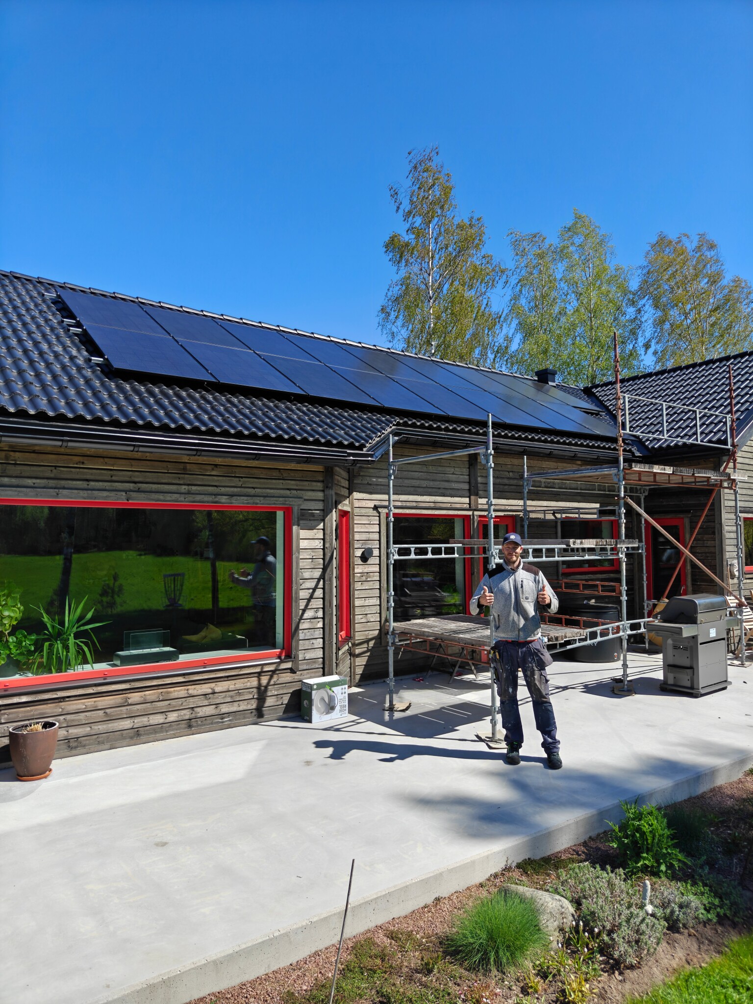

Under våren förflyttades arbetet ut ett tag för att montera solpaneler. Tyvärr dröjde lite innan elektrikern fick allt klart och vi fick godkännande från elbolaget, men i mitten av juli fick vi äntligen igång allt.
När väl panelerna var på plats flyttade jag in i garaget igen för att ta tag i en riktig slamkrypare: garagegolvet. Har länge tänkt att jag skulle vilja spackla, slipa och måla detta och jag kände att försommaren nu skulle vara ett bra tillfälle. Vid gjutningen av garageplattan blåste det hårt vilket ledde till att en hel del skräp kom ner i gjutningen. Vid glättningen blev det då att ligga mycket skräp i yttersta lagret vilket gett gropar och ojämnheter. Därtill fick vi några sprickor i plattan som jag ville passa på att fixa.
Så först fick vi tömma hela garaget och ställde så mycket som möjligt under carporten och i uteförrådet:
Svarven flyttar man dock inte så lätt särskilt långt, så den fick bara stå utanför porten tillsammans med hojen:
Med garaget tomt blev det spackling:
Följt av slipning:
Och därefter målning:
Jag är inte riktigt nöjd med ytan tyvärr. Körde med Hagmans EP-V epoxyfärg, men då det är en färg så fyller den inte alls ut något. Det var en del porer och smågropar som jag hade missat när jag spacklade så dessa kvarstår, tillika syns de flesta av spacklingarna jag gjorde ganska tydligt. Det bästa hade varit att sätta en tjockfilmsfärg som man flyter ut och kör piggroller, men när jag tittade på det var kostnaden betydligt högre och jag tycker att appliceringen kändes svårare. Nåväl, resultatet blev fortfarande riktigt bra och det är inget jag kommer att tänka på när jag väl börjar använda garaget, men som alltid så hade det alltid varit kul att få det ännu lite bättre.
Efter att vi målat två lager hade jag velat sätta ett tredje, men vi hade inte tillräckligt med färg för detta och kunde inte få tag på mer på så kort varsel på Åland. Så det fick bli två lager.
Efter att golvet målades satte jag rostfria golvlister för att skydda väggarna när man kör runt med pallyft/domkraft/dammsugare osv:
När såväl golv som väggar nu var klara kunde vi äntligen, ÄNTLIGEN, börja sätta in lite skåp och ordna upp i garaget. Utöver köket vi köpte nu under våren hade vi även kvar överskåpen från det begagnade köket vi monterade i lägenheten ovanpå garaget plus överskåp från när min svärmor renoverade köket. De två förstnämnda var av samma höjd och passade suveränt längs väggen där arbetsbänken ska bli:
Och innan någon undrar varför jag satt överskåpen så lågt är svaret att de verkligen inte är särskilt låga! Underkant skåpen är 160cm över golv vilket ger överkant 260 över golv, och jag når nätt och jämt att sätta saker på översta hyllan när jag står på tå, något som inte kommer att gå med arbetsbänken på plats eftersom man kommer ut lite... Det är takhöjden på 360cm som luras lite grann! 😆

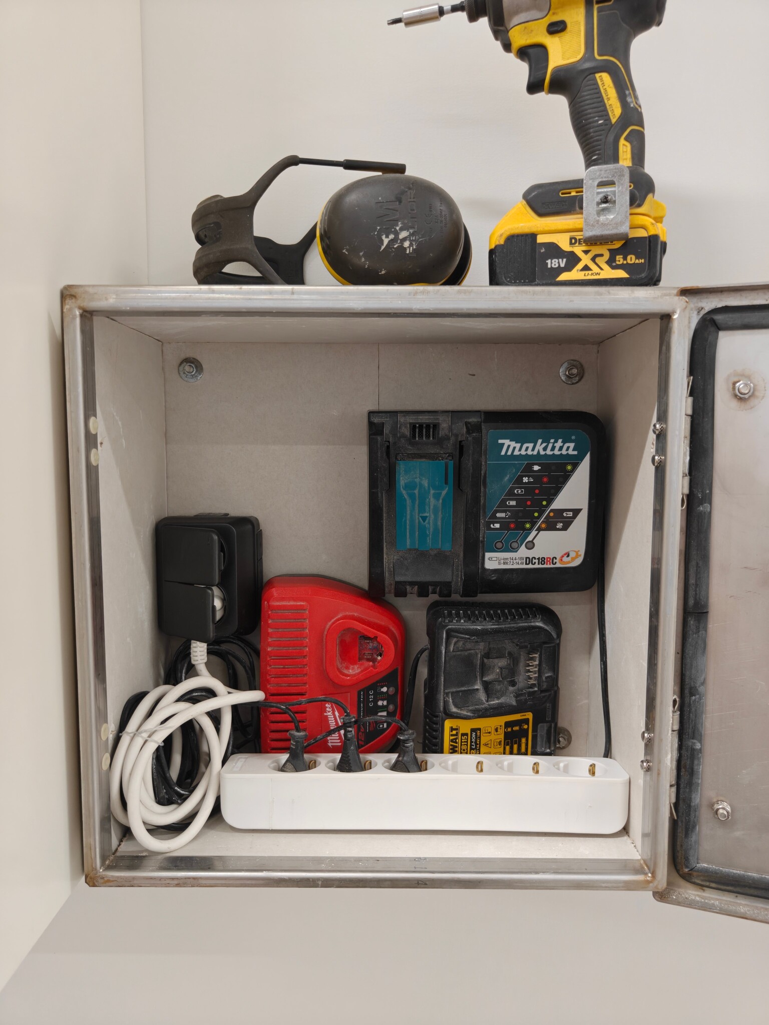

Mitt mellan de två olika skåpen gjorde jag ett laddskåp för batterier till handverktygen, bestående av ett rostfritt skåp som är gipsat på insidan för att ge lite brandskydd:
Svärmors gamla överskåp kommer i sin tur att hamna längs maskinväggen för redskap och tillbehör till de olika maskinerna:
Och nu är vi ikapp nutiden. Helgens projekt har varit att kakla vid diskbänken, och nu kommer det att bli fokus på arbetsbänk och underskåp. Kaklet här är det som blev över från badrummet uppe i lägenheten, så det kom till användning så där 6 år senare...
Följt av slipning:
