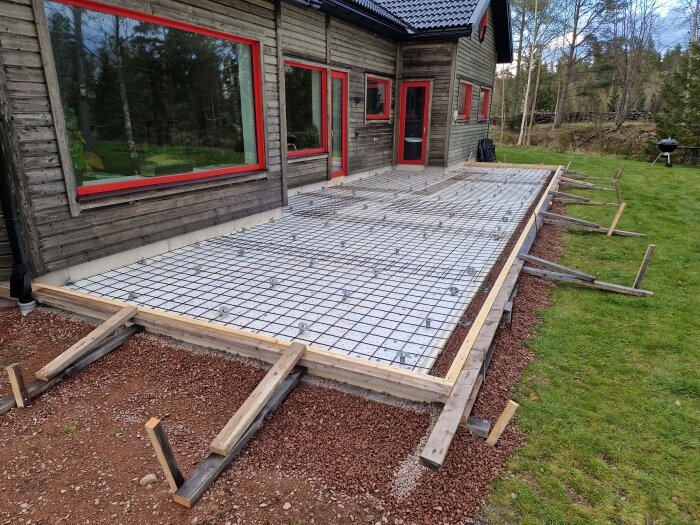

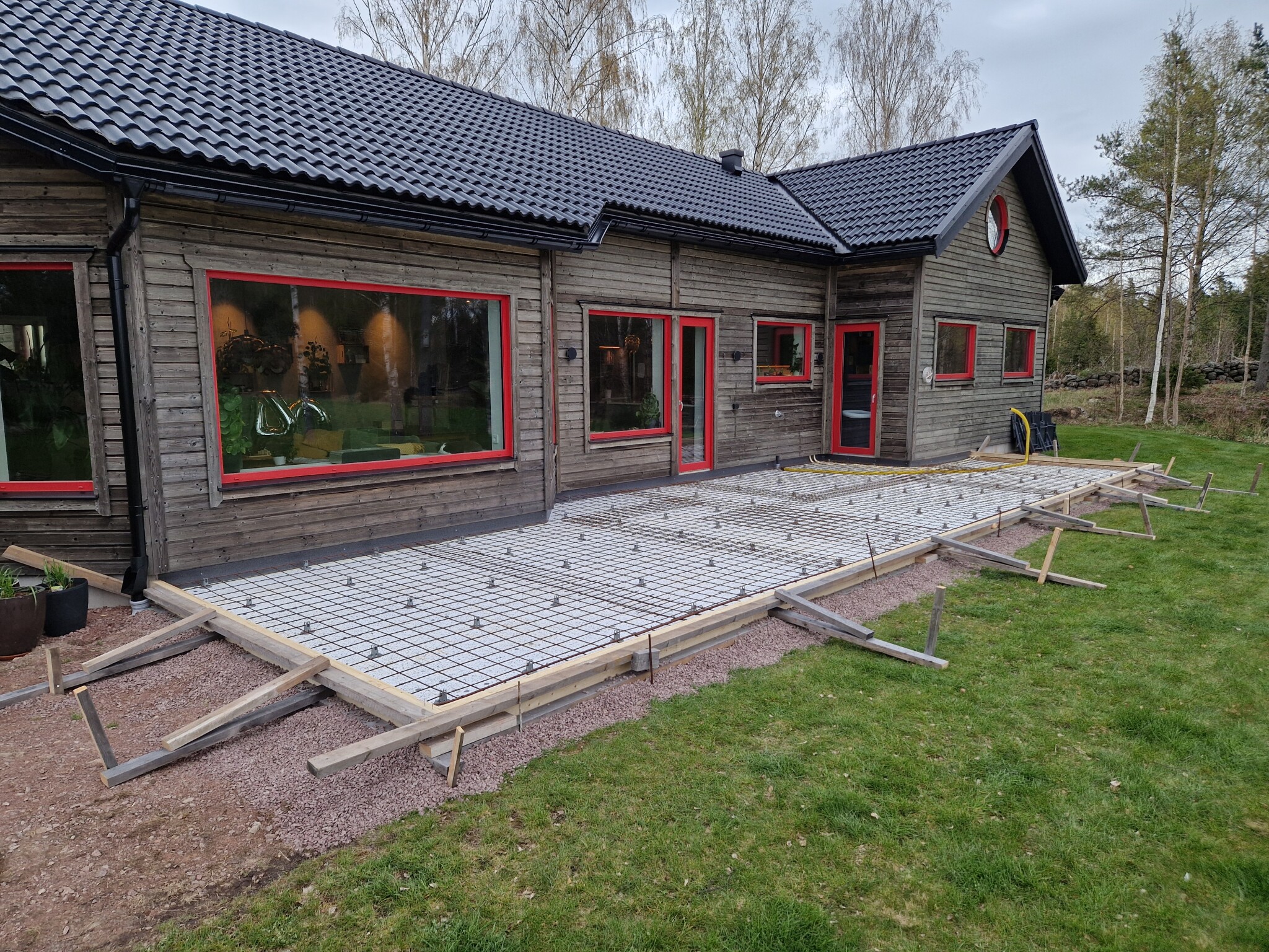

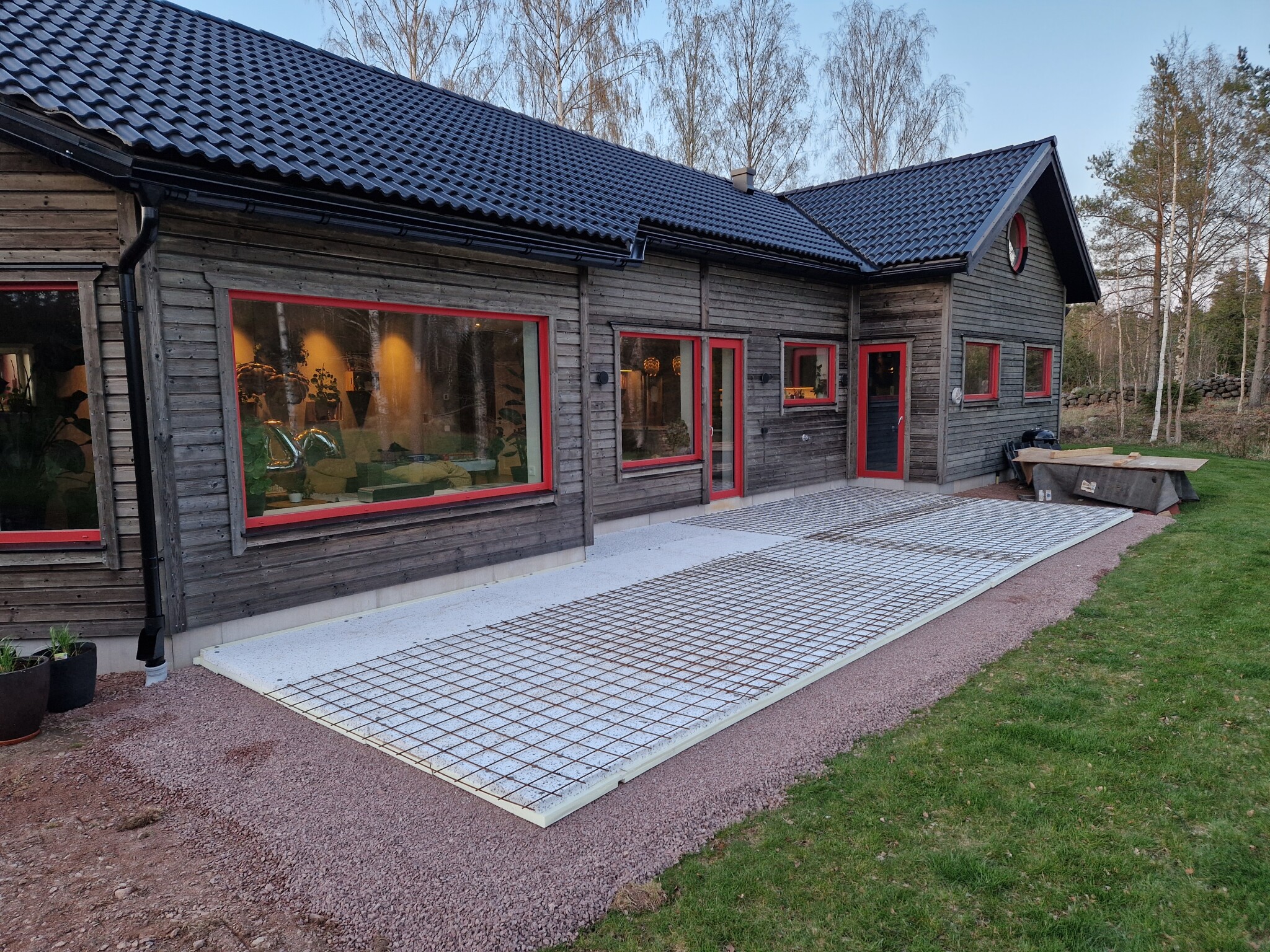

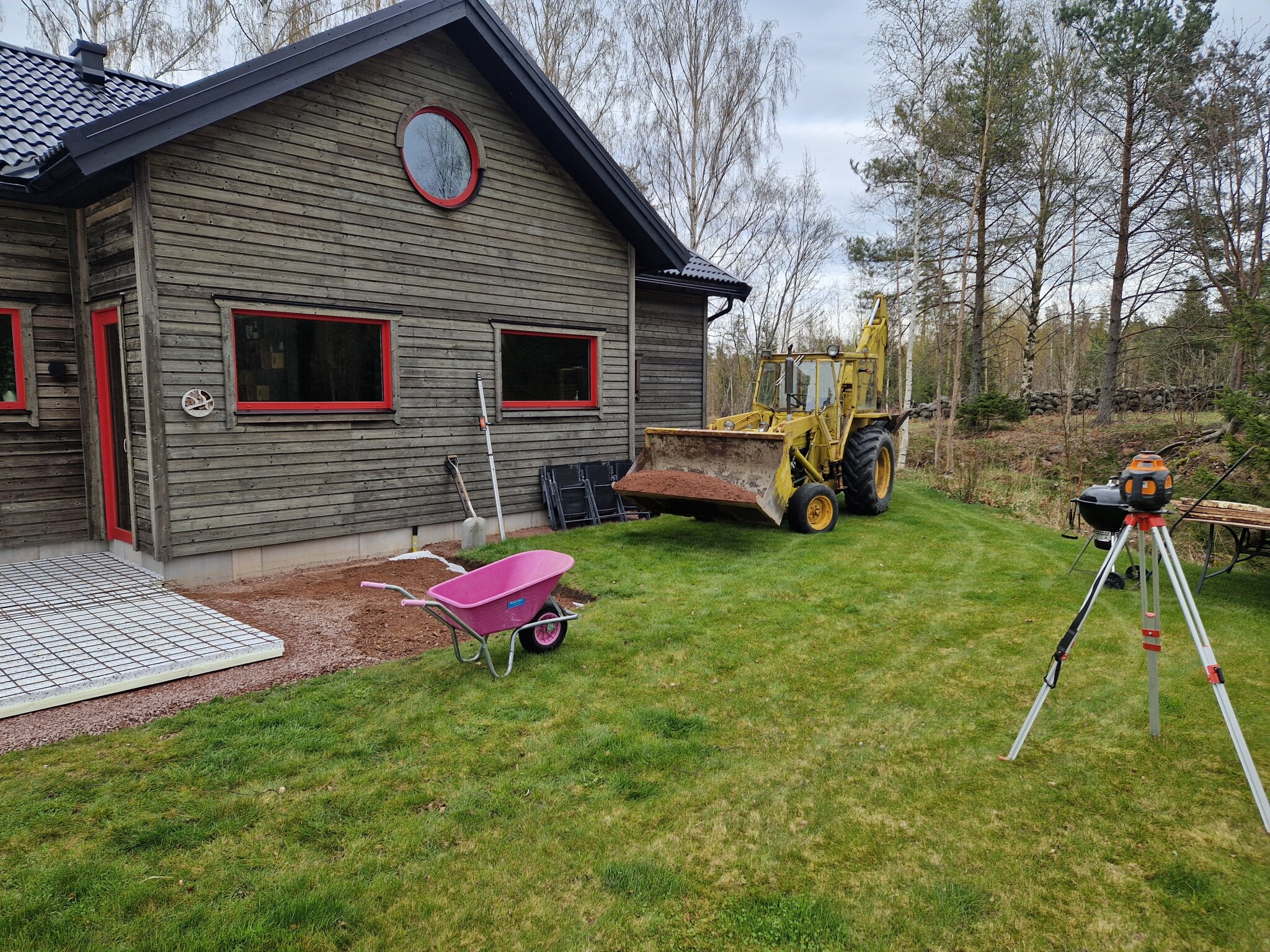

Ja, som jag nämnde så konstaterade vi när vi badade bastu att vi ville bygga ut altanen och att det bästa tillfället att göra det är ju innan vi byggt den... 😆
Då Eivor är lite klumpig lånade jag grannens traktorgrävare och så grusade vi upp platsen vi tidigare tänkt ha ett eventuellt SPA-bad på, något vi nu känner att ligger långt ned på priolistan.

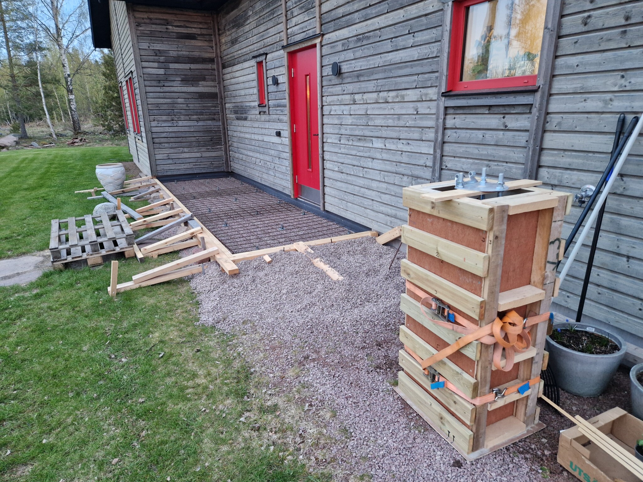

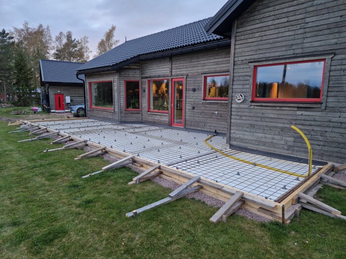

Och efter att ha haft en kompis här som hjälpt mig forma börjar vi närma oss redo för gjutning av altanen:
Formning av entréerna blir färdigt på måndag, så med lite tur kanske vi hinner få det gjutet nästa vecka!
Vi var dessutom på studiebesök ikväll till en bekant som gjutit altan och entré för fyra år sedan och det cementerade bara min övertygelse om att det är helt rätt väg att gå! De hade behandlat med Betsil, vilket jag själv läste på om här i veckan, och var otroligt nöjda med resultatet. Så högst troligen blir det samma för oss.

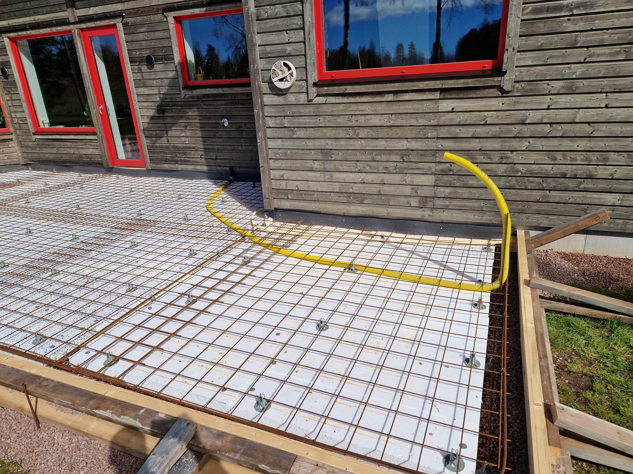

Nu är allt klart för gjutning av altanen.
El förberett för eventuellt SPA-bad och uteköket, drog även ett 50mm tomrör från under vattenutkastaren till mitt i det tänkta uteköket så att vi kan dra en trädgårdsslang mellan utkastare och blandare i uteköket ifall vi skulle vilja ha sommarvatten där.
Vi blev klara med alla förberedelser för gjutningen för en vecka sedan men vår betongare har inte haft passligt förrän nu, för imorgon smäller det!
Då ska altanen och de två entréerna gjutas, samt även ett flaggstångsfundament. Har kollat igenom allt ikväll en sista gång och det känns väldigt bra i magen. Tyvärr ska det blåsa som tusan de kommande dagarna med runt 15 m/s i byarna, men det ska blåsa nordligt vilket gör att altanen hamnar i lä åtminstone.

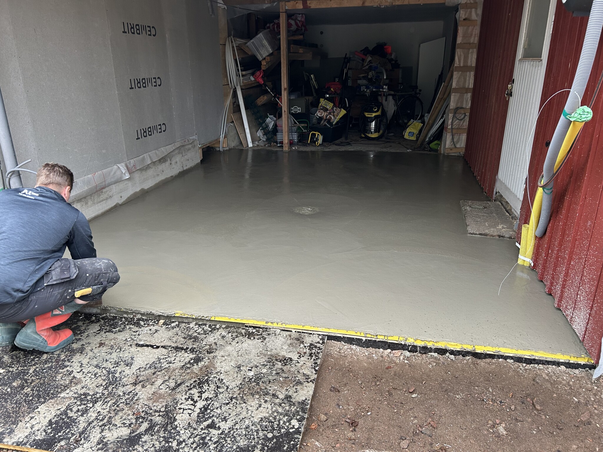

Jag gjöt en platta för två helger sedan med en väldigt duktig förare men det stänkte typ 50cm upp på väggarna med rännaS skydiver skrev:
Beror nog på konsistensen på betongen som du beställer. Men jag vet att det kan skvätta en del om man är oförsiktig med verktygen som man arbetar med i betongen, typ vibbstaven.S skydiver skrev:
