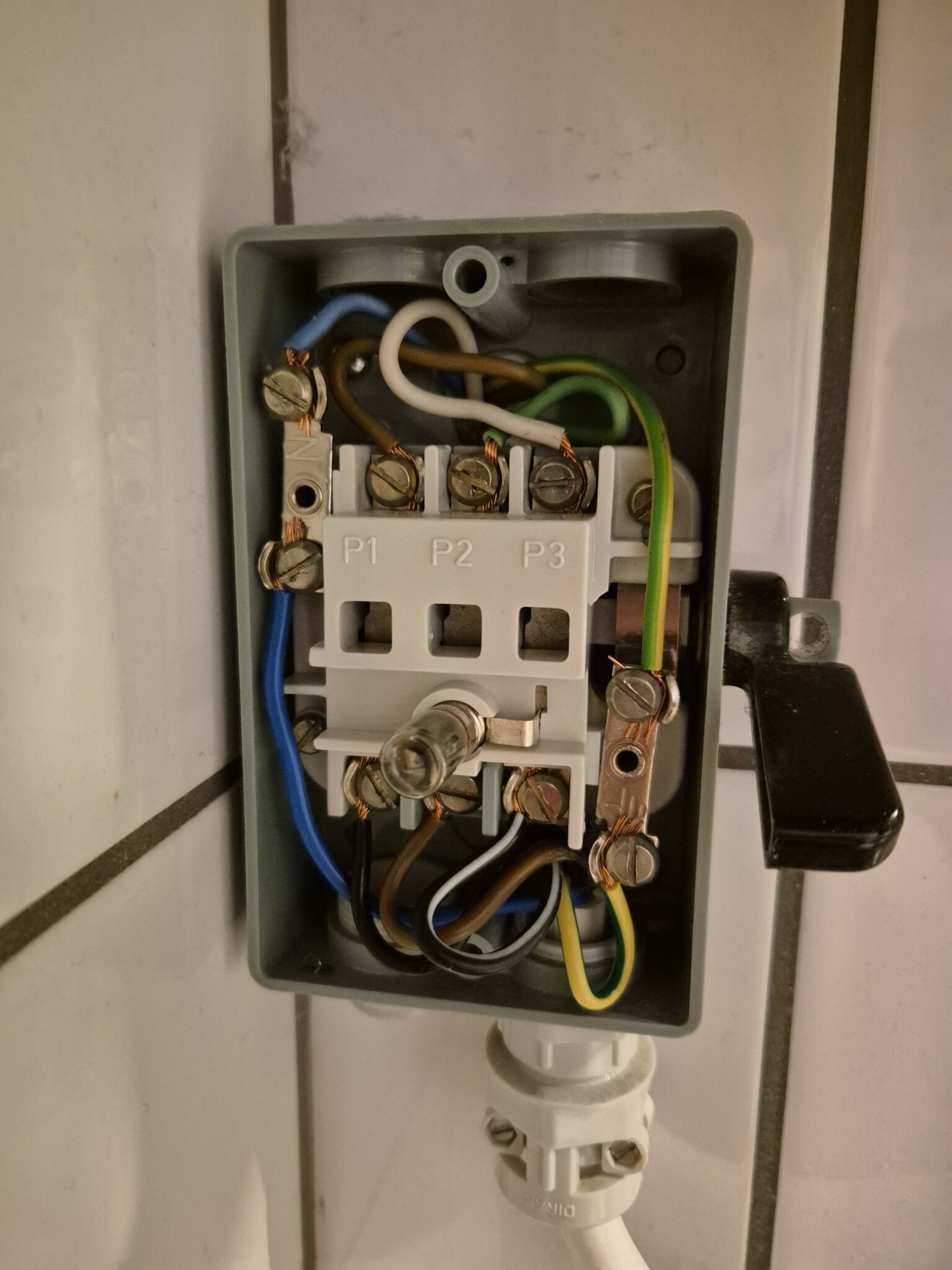

I vår fjällstuga står effekttariffen för en hög procent av elkostnaden. Kostnad för det rörliga kilowattpriset är för april uppe i 11 kr och effekttariffen för 307 kr.
Topparna på ca 4 kw uppkommer när vi vid ankomst startar varmvattenberedaren.
Så jag funderar på att antingen låta varmvattenberedaren stå på jämt alternativt skaffa wifistyrning på den så att jag kan starta den natten ankomst. På natte är det 1/2 taroffen som gäller.
Idag är VVB kopplad på 3 fas och 3000w men den går att koppla om till 1 fas och 1000w. Att koppla om den skulle ju vad jag förmodar minska effektuttaget.
Om man kopplar om den till 1-fas kan man då sätta den i ett vanligt 1-fas stickuttag via Ikeas wifi stickpropp så vi kan styra den med resten av lamporna osv som vi styr med Ikeas wifi system. Eller finns det säkerhetsaspekter eller annat som talar emot?
eller ska den få vara kvar på 3-fas och sen ska man skaffa annan wifistyrning till den.
Vad finns det då för varianter att köpa?
Fotot är taget på befintlig brytare.

Ska du ha 3 fas, så måste du ha en kontaktor efter brytaren som styrs av något. Sen att ha 1 fas går bra att sätta i ett vanligt vägguttag. Bara att den pluggen klarar belastningen på 1000 W. Den du skriver om, står som att styra kaffebryggare ( 800 W ) klarar den 1000 W .finns ingen uppgift om vad den tål, brukar stå stämplat på dom. Klarar den 1000 W så kommer den att ligga på max och hur länge håller den då är frågan.
Skulle själv inte sätta in så på gränsen, bör klara 2000 W.

Jag har 3 fas och har inte en kontaktor eller annat som kräver en elektrikers välsignelse.J jonaserik skrev:Ska du ha 3 fas, så måste du ha en kontaktor efter brytaren som styrs av något. Sen att ha 1 fas går bra att sätta i ett vanligt vägguttag. Bara att den pluggen klarar belastningen på 1000 W. Den du skriver om, står som att styra kaffebryggare ( 800 W ) klarar den 1000 W .finns ingen uppgift om vad den tål, brukar stå stämplat på dom. Klarar den 1000 W så kommer den att ligga på max och hur länge håller den då är frågan.
Istället finns det en strömställare på beredaren, jag klistrade fast med dubbelhäftande tejp en servo-motor som styrs av en d1 mini, så via home-assistant kan jag med en knapp säga till den att vrida till av eller vrida till på.
Den har även ett temperatur-vred för termostaten där man kan välja vilken temperatur den ska försöka hålla på vattnet från 0 till 85C, på den finns en till servo som då styr vilken temperatur den ska ha, oftast väljer den mellan 85C eller 50C, beroende på el-priset.
Det är enklast för dig @Spector att koppla om den till 1 fas och använda din wifi-schuko från ikea som du redan har, just eftersom du kan starta den 1 dag innan du anländer, så den har tid att värma vattnet, och effektuttaget kommer vara bara 1kw. Skillnaden med 3 fas vs 1 fas är uppvärmningstiden, alltså 3 gånger längre tid att värma upp vattnet med 1 fas.
Om inte ikeas wifi stickpropp klarar 4A, köp en bättre då, exempelvis en sån här https://www.athom.tech/blank-1/no-relay-consumption-monitoring-eu-plug-for-esphome
När den är på 3 fas, då krävs det antingen kontaktor, eller en inbyggd strömställare på vvb som vrids av och på, eller "smarta 3 fas brytare/kontaktorer" som shelly 3m men sånna kostar uppåt 1000kr. Inte värt det alls.
Att alltid ha vattnet på kostar kring 5kr/dag då beredaren läcker värme.
Du kommer få en 3kW topp ändå när du duschar (tar mer än en timme att fylla på efter 10min dusch). Bättre koppla om den till enfas i så fall
Eller aktivt reglera för att ej få en effekttop pga VVB alls. T.ex. med en shelly och lite kod. Kostnad kring 1500kr+ 2h elektriker). Kod: https://github.com/sander-visser/py-playground/blob/main/tibber_power_monitor.py

Ikeas smartplugg Inspelning (som inte går på wifi utan zigbee) klarar 16A/3680W resistiv last enligt märkningen

Tariffen är på varje isolerad heltimme.
Sätt schema att den bara får jobba ex
00:30 till 01:30
02:30 till 03:30
Då får du "halva effekten" från beredaren men den jobbar en timme åt gången.

Har kört 1fas med en Shelly plug sen -22 fungerar bra, har en 100 liters som laddar fullt på ca 6 timmar om den är tom.(6kWh) Brukar räcka till ett dygnsbehov för oss två. På vintern fyller vi på natten och på sommaren på solel.
Hur stor är VVB? Jag rekommenderar att koppla om den till 1fas och fjärrstyra på något sätt så det går att starta den i förväg.

VVB är på 80 liter, jag tror aldrig vi kört den helt tom på varmvatten, snabba duschar på kvällen brukar det bli. Lutar åt att det får bli 1-fas och plugg.K Krille200 skrev:Har kört 1fas med en Shelly plug sen -22 fungerar bra, har en 100 liters som laddar fullt på ca 6 timmar om den är tom.(6kWh) Brukar räcka till ett dygnsbehov för oss två. På vintern fyller vi på natten och på sommaren på solel.
Så då fungerar den att använda, eller?D Daniel 109 skrev:
Det vore ju den enklaste vägen att gå för mig.
