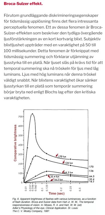

Har svårt att släppa frågan, då minnet (?) säger att det fanns tydliga indikationer om att det fanns skillnad i upplevd ljusstyrka, beroende på tid för påslag av LED.
Kan någon förklara detta :
Gäller det bara enstaka ljuspulser med långa mellanrum?
Har också funderat mycket över hur man kan få 75 LED att lysa ( inte starkt men skapligt bra) i 10 timmar på ett 600 mAh 1,2 V Ni-MH cell, när dioderna behöver matas med c:a 2,5 V DC för samma upplevda ljusstyrka.

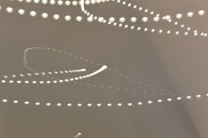

En tak LEDspot som är dimmad till min.
Den är tänd i 1 tusendels sekund och släckt i 9 tusendels sekund!
Fotot är tagit med en systemkamera med slutaretiden inställd på 1,6 sec. Och med öppen slutare snabbt rört kameran över taket.
Detta är samma som utnyttjas på dom ny LED belysningar på bilar, både fram och bak. Det är bara en diod som är tänd åt gången. Samma sak med lysrör och gatubelysning.

Nej, bakljus tänder i allmänhet alla dioder samtidigt. Kontinuerligt vid bromsljus och samma styrka men mindre andel av tiden som bakljus. Tyvärr är en del duktigt störande.
Lysrör blinkar med 100Hz.
Tag en kamera med ut på natten där du kan öppna slutaren och sväng kameran snabbt över en gata med bilar så får du se resultatet. På VOLVO är det bara en diod åt gången som är tänd. Samma sak på VOLVO Lastbillar med dom karakteristiska lutande V formade varselljus DRL där är det också bara en LED tänd samtidigt.D Daniel 109 skrev:
